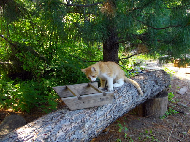

Просмотри всю страницу - там есть схема снасти. Я как-то разбирал на даче старый гараж-сарай и среди старых вещей обнаружил кораблик. Я и мои братья не ловили на кораблик и не строили их.(Дача вблизи Ушаковки).Значит его мог сочинить только мой дядя - заядлый рыбак и значит кораблику более 40 лет. Хорошо сохранился,не сгнил - хоть сейчас в плавание. Только вот размеры странные, какой-то "карманный линкор", размером с котёнка. .

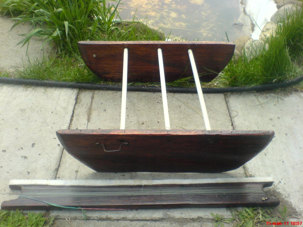

BEN А кораблик то поплыл? Решил тоже разборный по твоим зарисовкам сделать! У меня был уже опыт судостроения, это будет пятый по счету :)
Может нужно что то улучшить? из моего опыта чем выше борт тем лучше, меньше шпильки течением на Ангаре задевает, тем самым снижая нагрузку на леску!
Интересно вот что:
1. длинна дощечек вроде 500 мм у тебя не длинно?
2. Шпильки М6 не разгибает тягой? Мне показались хлипкими :( а М8 тяжелые, первые мои три кораблика были с деревянными перекладинами (Где сверху, где как у тебя шпильки)
3. Переворачивает его при ходьбе вверх по течению?
Опять же мои вопросы ориентированы на Ангару, если ты его только на Байкале пользовал то :(

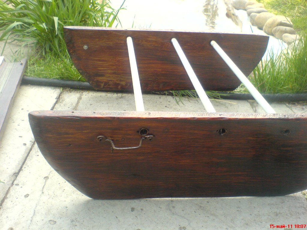

Был сегодня на даче вот мой последний кораблик, сильно зарывается в море, тяга сильная. пробовал место крепления двигать не помогло(
