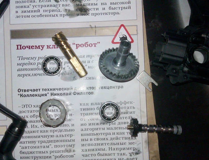

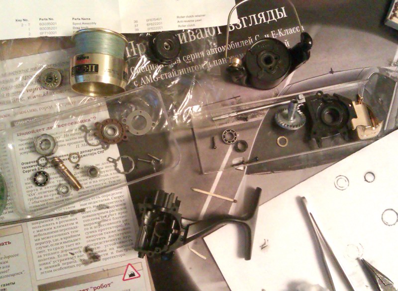

Помнится была тема, где Alex выкладывал внутренности разобранных катушек, подробно описывая что и как. Тему не нашёл, поэтому выкладываю сюда. :)
Разобрал сегодня свою Daiwa SS-II 2500 (4 годовалая), пытаюсь починить стопор обратного хода, заодно смазать чтобы меньше рычала. Разбираю её уже 3-ий раз (первые два выгребал байкальский песок со всех щелей), проблем с разборкой нет.
Вот некоторые вопросы бывалым разборщикам катушек. За стопор обратного хода отвечает всего лишь один бочкообразный подшипник (виден на 1 фото)? Теоретически если его почистить, промыть, смазать, катушка под нагрузкой (в момент подсечки), обратно не будет прокручивать?
Чем смазывать роликовые подшипники? Есть моторное масло 5W40, трансмиссионка кастрюль 75W90, дикстрон, короче, куча разного автомобильного масла, ещё силиконовая смазка ПМС-100 (для радиотехники), не знаю что лучше в подшипники залить? Главную пару, шестерни буду мазать смазкой для приводов Castrol LMX (последние два года катушка на нём вперемешку с остатками родного масла работала).
Ещё где-то читал, чтобы подшипники лучше наполнить масло, надо их окунуть в заранее разогретое масло.
В общем, жду советов бывалых. :)
