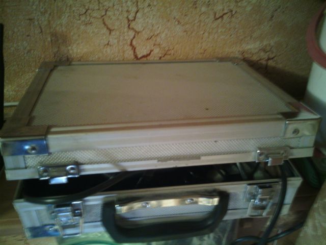

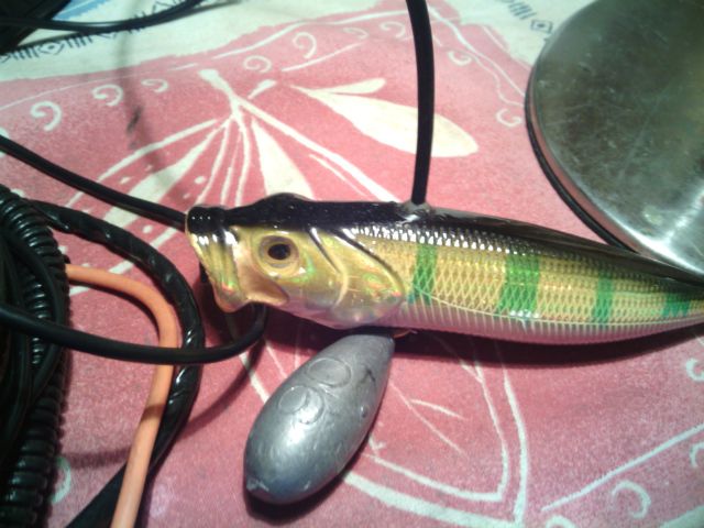

Привет всем решил продолжить тему. Камера уже второй год, делал ее сам из подручных средст и что можно было купить на нашей любимой китайки. Вот что получилось!!!
Яшик от старого гровера, впринципи можно использовать любую сумку

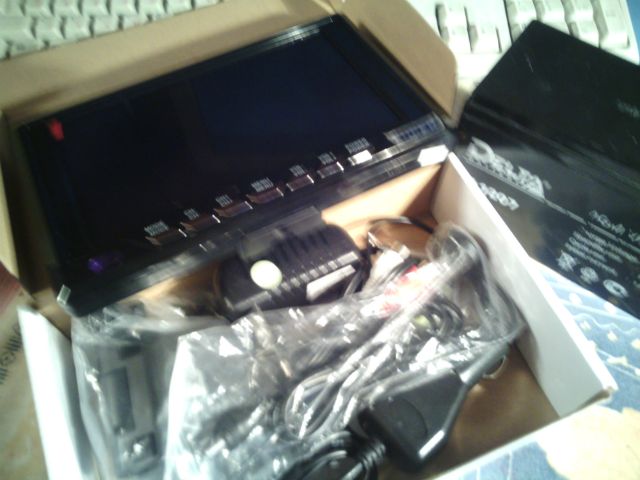

Телевизор брал новый и аккамультор
Попер китайский, гузик на 90гр и камера парковочная ну и всякие провода.

Телевизор 2200р
Камера 1000р но надо узновать или проверять чтобы была без парковочной разметки
Аккамулятор 800р
Попер на китайке 100р
Грузик 90граммовый 30р
Провода и все остальное нашел в гараже, но если покупать все ити мелочи выйдет рублей 300р не более
Ящик уже был

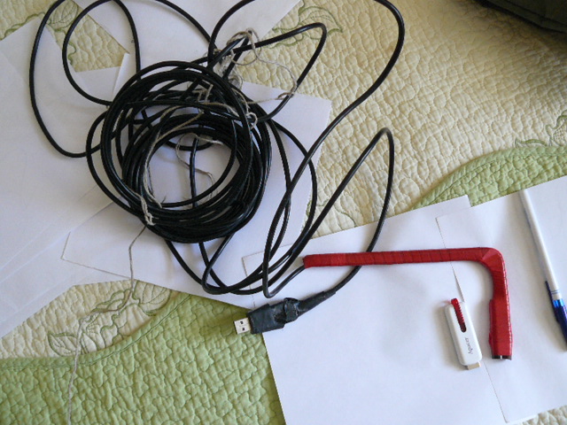

Я уже писал про неё в Подводных камерах.Теперь выкладываю фотки. Сами видите размерчик.Подсоединяется к нубуку через ЮСБи разъём.Видит сволочь хорошо.Брал за 1.5 р.Народ у нас продвинутый,на рыбалку с нубуками ездят,так что не проблема.Помещается в кармане.10 метров кабеля.
