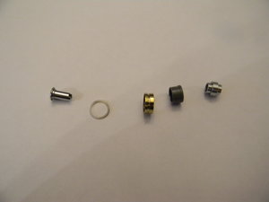

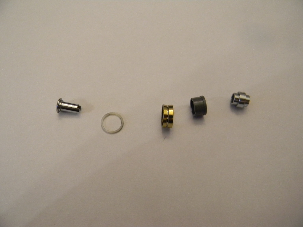

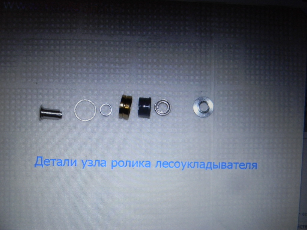

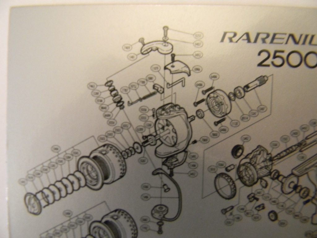

Всем добрый вечер. Сегодня делал ТО катушке Рарениум 2500фа. Когда дело дошло до ролика лесоукладывателя , я оказался сильно озадачен. Вместо положеных по схеме деталей и подшипника ,стоят совершенно другие и отсутствует основной элемент -шариковый подшипник . Если бы я приобретал катушку с рук то логично предположить вмешательства прежнего хозяина .Но катушка приобреталась в магазине Фишлайн с оплатой через кассу и чеком. Уважаемые форумчане, кто занимается ТО катушек, скажите свое мнение по сложившеся ситуации. Фото схемы с коробки ,фото узла какой должен стоять и фото залипухи по факту прилагаю.
Верхнее фото - детали по факту. Нижнее фото - детали которые должны стоять.

За праздничные дни просматривал в интернете информацию о своей катушке Рарениум 2500fa и окончательно убедился что на моей катушке в магазине Фишлайн неизвестным " мастером" была произведена " предпродажная подготовка " а именно в ролике лесоукладывателя были удалены подшипник с втулкой и шайбой и вместо них установлена одна цельная деталь( на снимке крайняя справа ) . Ну никак не думал что магазине могут делать такие пакости. ( ну не японцы же х..ней занимаются) . Нашел в продаже в интернете на сайте spinreels.com запчастей ролик RLSU в котором стоит такая цельная деталь как у меня (вместо втулки, подшипника и шайбы)

Но я покупал то я в магазине а не на Али Экспресс . Хотя катушка произведена в Малайзии не думаю что они могут вносить такие изменения . Подобная конструкция встречается на катушках более бюджетного уровня. Самому не хочется верить в свою версию ,но все что я нашел в интернете говорит о том что конструкция ролика не соответствует паспортным данными и схеме. Все видео разборок катушек это подтверждают (потому я и подумал что такая катушка существует в одном экземпляре ). Вполне возможно что я что то упустил . Вот я обращаюсь к форумчанам ,может кто сталкивался с подобным в катушках Шимано (модель то далеко не бюджетная) . Буду рад если ошибаюсь. Жду Ваших мнений. Катушка RARENIUM CI14 2500 FA

Купил запчасти , установил. Катушка восстановлена но " осадочек" остался . Спасибо Алексею (AlexF1-ang) за дельный совет, которым я воспользовался.
