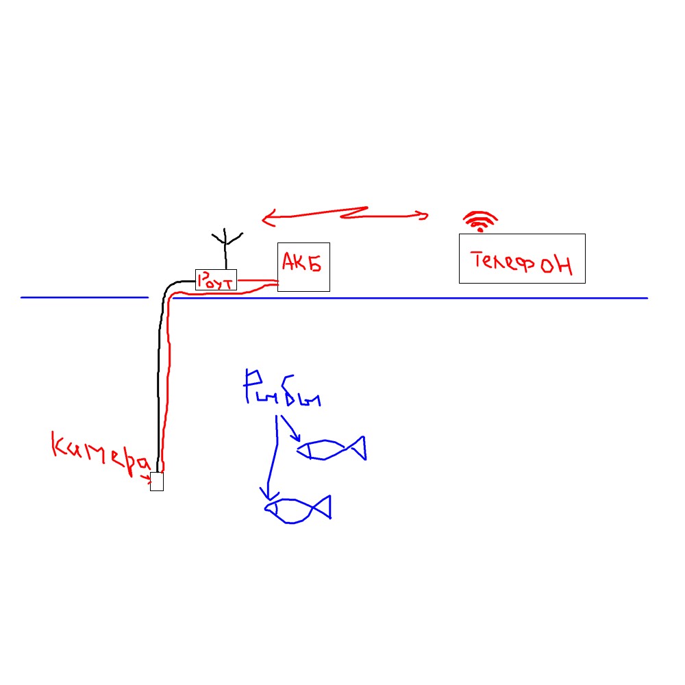

Не берёт вайфай под водой без проводов. 5-7 см и всё, картинка теряется. :hi:

Дима, все отлично для собственного удовлетворения от рукоприкладства и просмотра обстановки, но извини, качество такой картинки ужас. Монитор наверняка 480х240 + полоски на камере, да и сама камера...
Там где брал монитор, можно взять готовое изделие уже меньше чем за 6000. С чемоданом, аккумулятором, зарядкой и отличной картинкой на 7-ми дюймах.
salam, есть такие устройства, ищи по кодовому слову 903W, но пять же качество передачи картинки 640X480. Плюс затраты энергии на WiFi сигнал будут выше. Устройство около 2000р.
Еще имеется устройство которое вожно воткнуть в Андроид аппарат. EasyCap. Около 400р. Долгое время были только платные программы, сейчас появились бесплатные на маркете. Работает не со всеми устройствами. Я запустил на двух.
