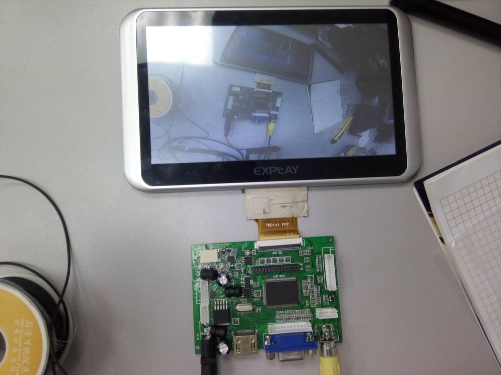

Хотел использовать навигатор с видеовходом 7', 800Х480 в качестве экрана для подводной камеры.
Как уже , имелась проблема переключения на встроенное меню навигатора при некоторых режимах работы камеры. Если смотреть на глубине, 2с картинка, 2с меню. Приходилось передергивать питание и другие мучения.
Даже на али был прибретен автомобильный экран с заявленными характеристиками 7', 800Х480 за 500р. По факту пришел 5'. Возбудил спор и отогрел еще немного денег.
Этот монитор был переделан для удобного подключения камеры и питания. Несколько рыбалок показали хорошие параметры по экономичности и достаточности изображения для наблюдения обстановки. Но хотелось Картинку.
В итоге прибрел с видеовходом(даже два видеовхода, хдми и вга входы) и 50 пиновым ттл, как на эране навигатора. Все собрал в кучу, работает.
