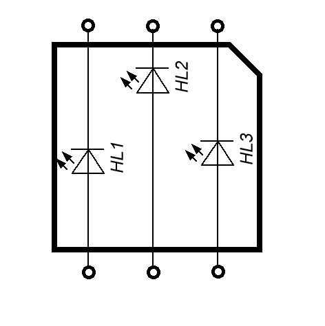

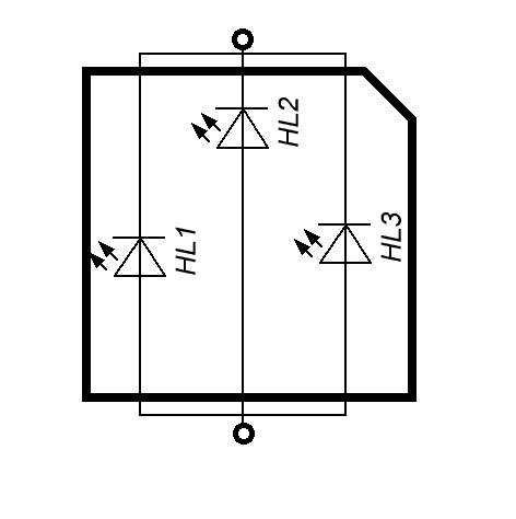

И ещё немного полезного ....
Рассмотрел поближе свою ленту и понял ... что пропёрся :(
У меня на ленте ... всего один резистор на три SMD :o ....
Точнее нарушено следующее ....
В двух словах .... срок жизни моей ленты ... очень не долог (по сравнению с "правильными" лентами) :(
Будьте внимательны при покупке лент и линеек (как для дома, так и для рыбалки) .... и покупайте "правильные" ленты и не гонитесь за дешевизной (пример ниже) ...
