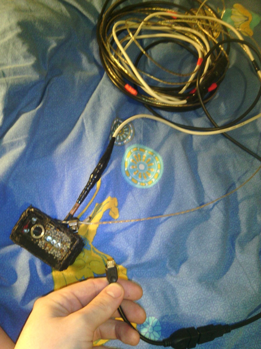

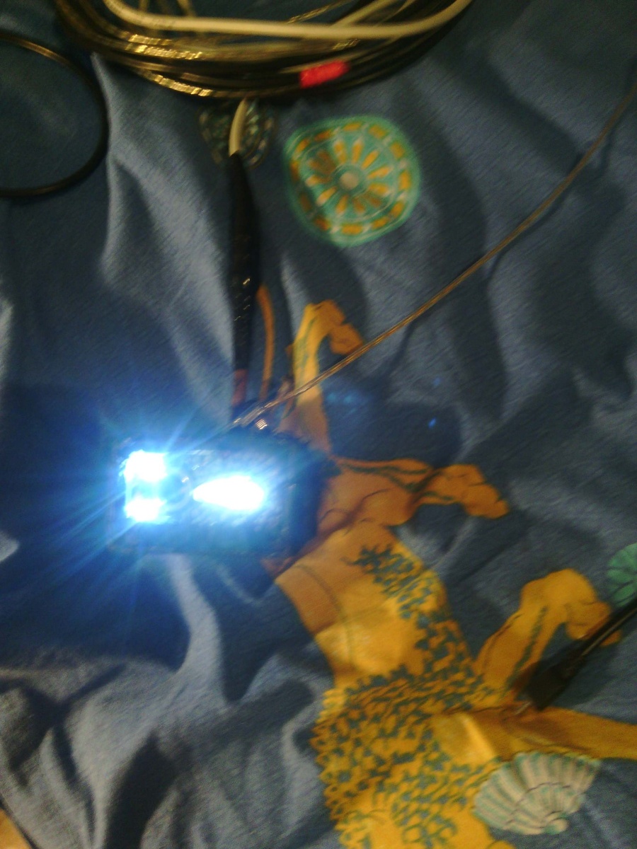

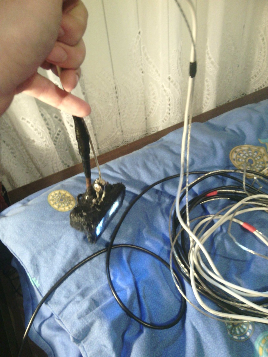

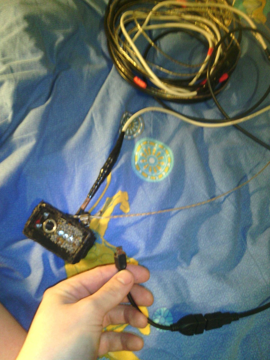

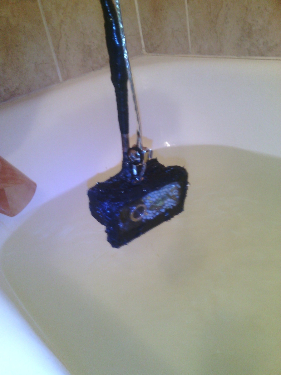

Здравствуйте! долго хотел купить камеру но решил попробывать сделать сам, и получилось!
Вэб камера с отключаемой подсветкой-400руб китай фирму не помню,так как она не знаменитая.
шнур юсб с усилением юсб сигнала 5м-500руб
шнур юсб простой 3м-90руб
герметик-60руб
стекло-25руб
кабель OTG-100руб
селикогель-4 пакетика взял из коробки от обуви, предварительно прокалил их в духовке.

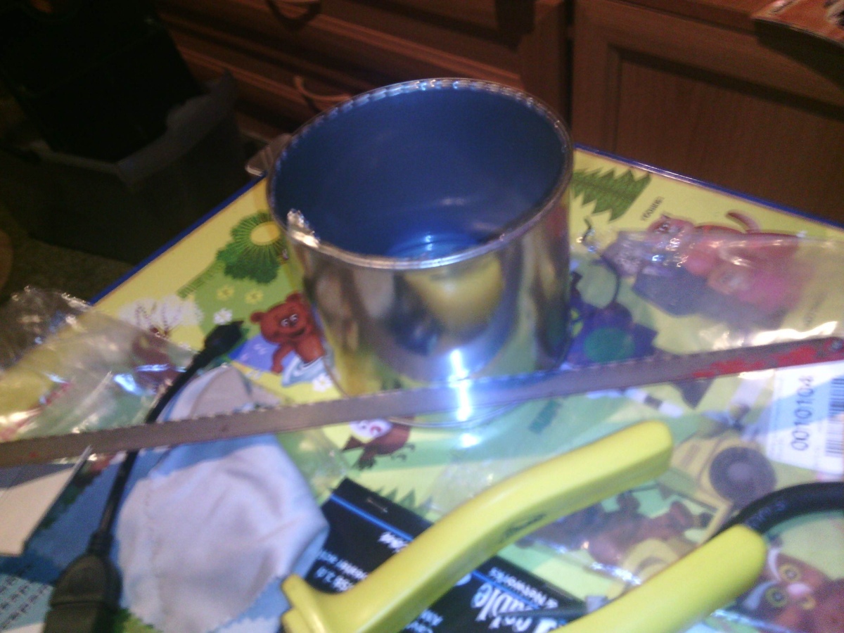

корпус из метала от большой банки тушёнки. вырезал корпус и залудил паяльником. можно опускать на восемь метров, не потеет и не протекает. работает с планшетом, ноутбуком или даже с некоторыми смартфонами. на андройде работает но не на всех. На ноутах на всех любая работает. В магазин лучше идти с плешетом. Надо скачать дополнительно программу на маркете, на различных планшетах она разная, ну и от камеры тоже зависит какая программа потребуется у меня юсбвэбкам. качество нармальное. Не большая влунку входит и выходит отличною.
