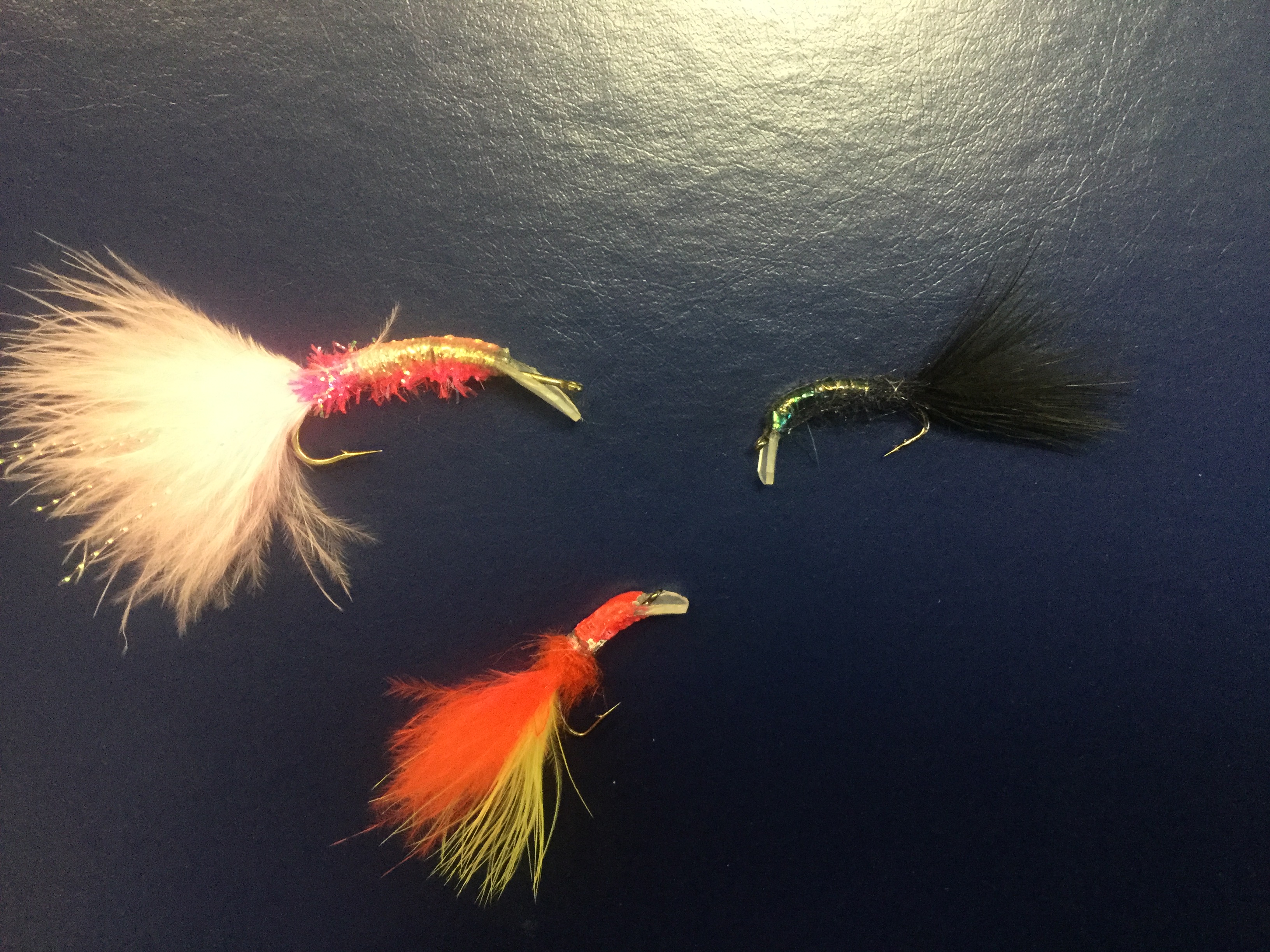

Вопрос такой. Почему одна и та же приманка с одинаковой лопастью имеют разные показатели игры?
Одни играют с отличной амплитудой, другие просто волочатся бездушно..... :( Менял угол лопасти, без изменения.

Данила,скинте снимки двух этих приманок - в одинаковом ракурсе,глянем ... ;)

Буль Александр, прошу прощенья не совсем воблеры, но суть та же. :hi:
Это нахлыстовая муха гибрид с воблером - Муховоблер.
Две приманки из одного материала на одном крючке, только цвета разные.
Та что зелёная, отлично играет виляя хвостом и уже разловленна по щуке.
Красная еле подаёт признаки жизни, даже на рывках с паузами.
По задумке приманки поверхностные. Потому угол лопасти достаточно велик. Лопатка вогнутая, тк.к это ПЭТ нужна жёсткость и должен быть хороший срыв потока.
Заготовки сегодня делал к предстоящим рыбалкам.
Сложность в том, что это очень маленькие приманки. По другому лопасть не закрепить.

Хм :) ,ну хотя я сам не ловлю на различног рода "микробы",НО,мне ооочень понравилась данная приманка,
я конечно не знаю,это ваше изобретение или где то видели и сделали,в любом случае :+ ,интересная приманка ... ;)
Ну а что касается Вашей проблемы,так это для нас совсем не проблема :) ;) ,у Вас на приманке розового цвета,нарушена
балансировка - завышена продольная ось,опустите ось и приманка начнёт работать ...
Удачи Вам ... ;)
Re: Самодельные воблеры
Сообщение Данилыч » 02 сен 2016, 01:42
Буль Приманку придумал не я. Сейчас даже сложно сказать, кто первый её изобрёл. ;)
Про ось примерно понял. Буду пробовать. :hi:
Либо петлю отогну, либо на будущее тело из пенки выше сделаю. Спасибо за совет!

Мне ещё не очень виднА буксировочная петля,вроде как она тоже,
чутка длиннее чем на рабочей приманке ...

Данилыч, колечко крюка торчит поразному ( относительно лопасти), пышный хвост при намокании сглаживает колебания ( или вАще их нейтрализует),про ось табе сказали.
У меня зонкеры и матуки ловили лучше в разы, в лопастных модЕлях стримов слишком много противоречий.
Скопец енту темку подробно развивал , глянь.
