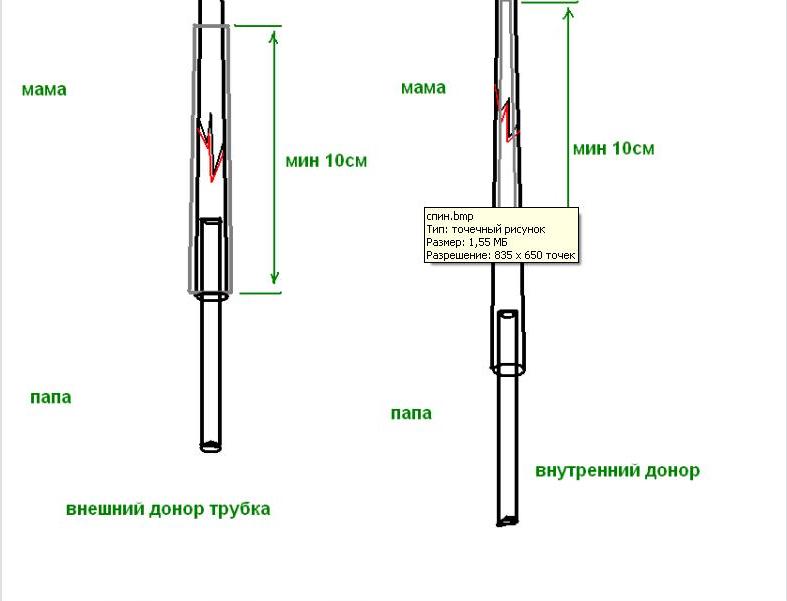

Может кому полезно будет.
Две схемы быстренько нарисовал. С внешним и внутренним донором.
Внешний донор, когда близко к штекерному соединению поломка, только все кольца снимать нужно будет чтоб трубку одеть. Она ведь на конус идёт.
Внутренний когда есть место куда его вставить.
