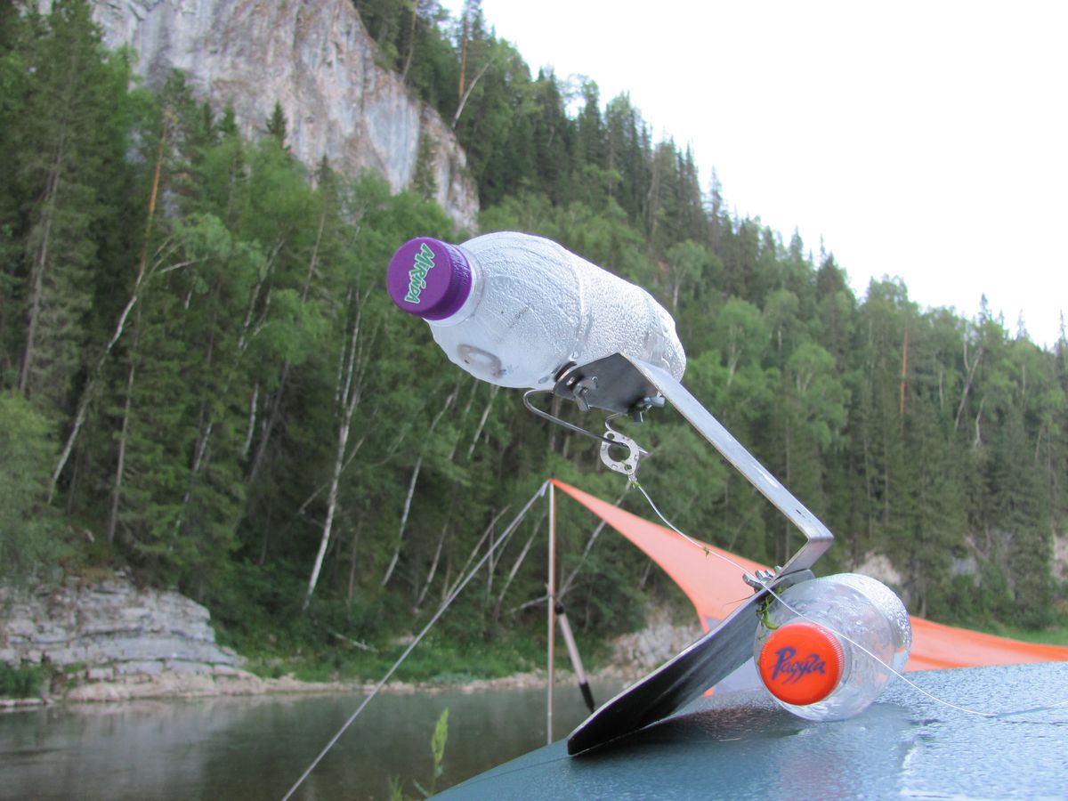

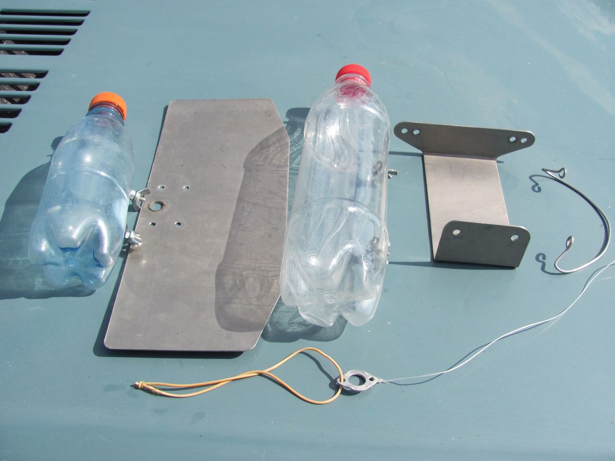

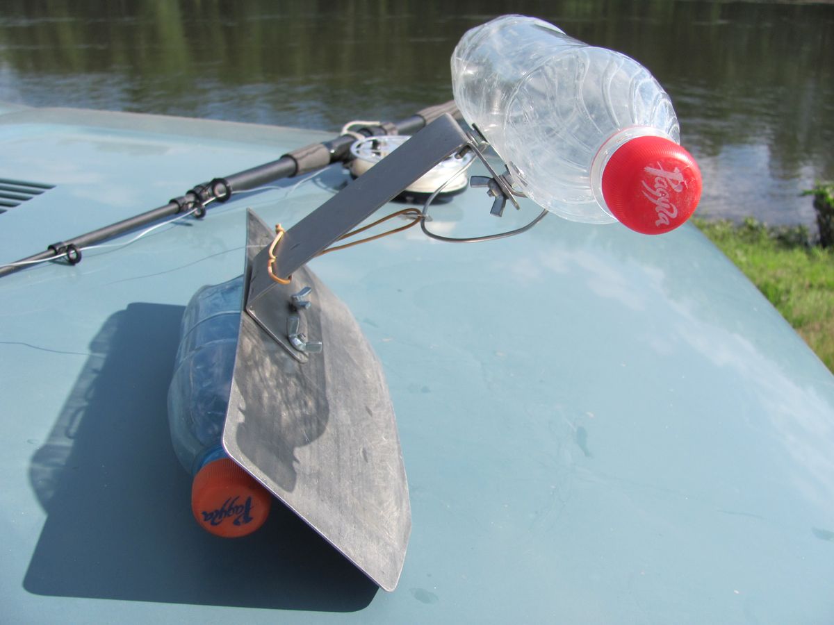

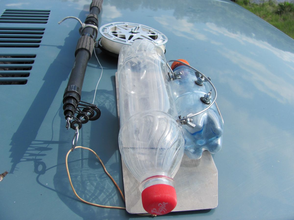

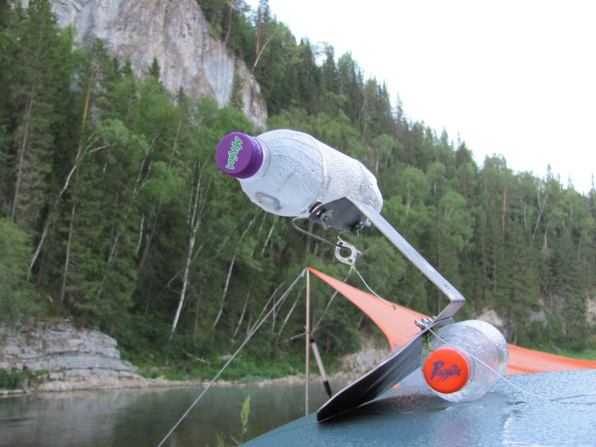

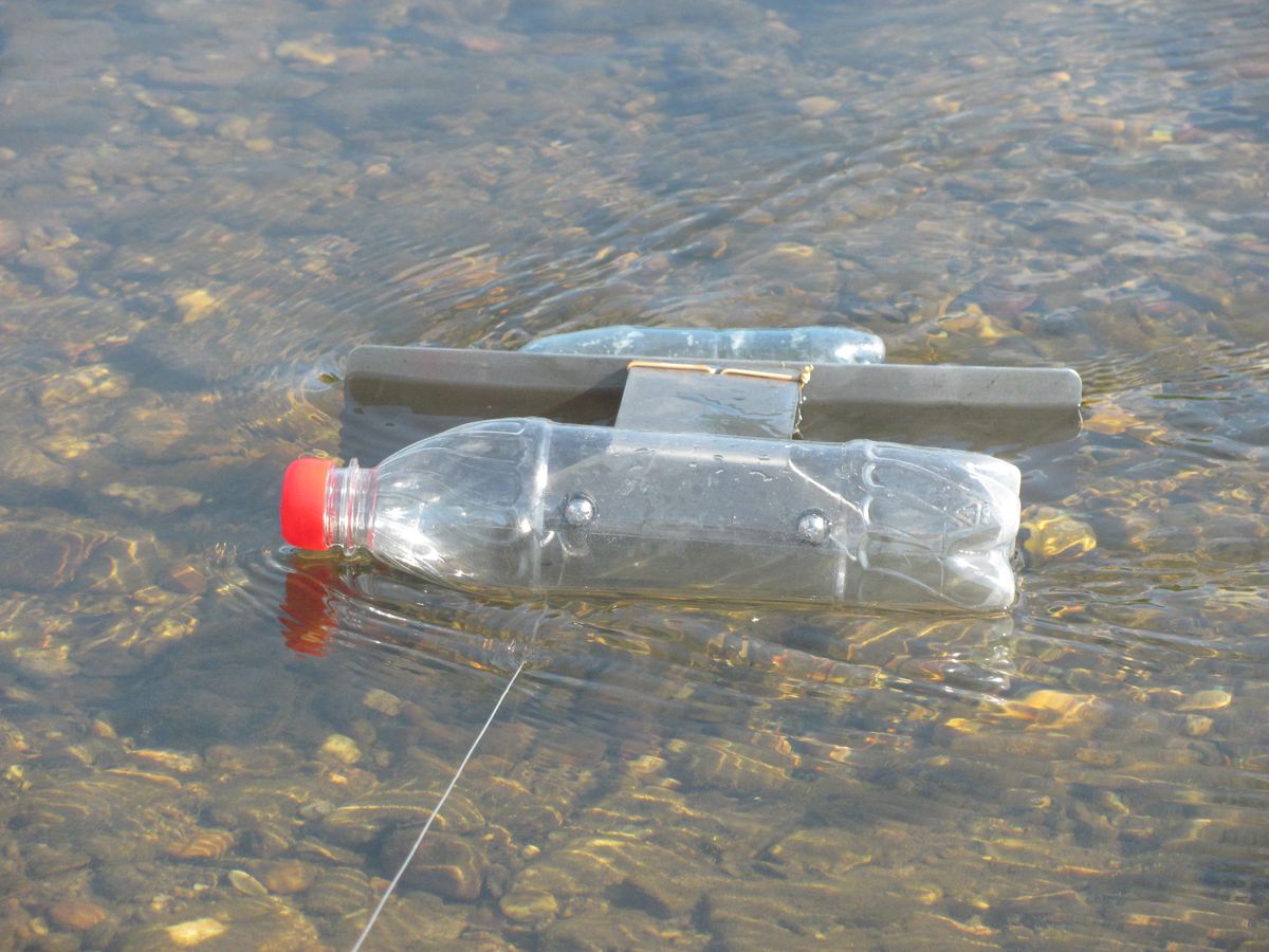

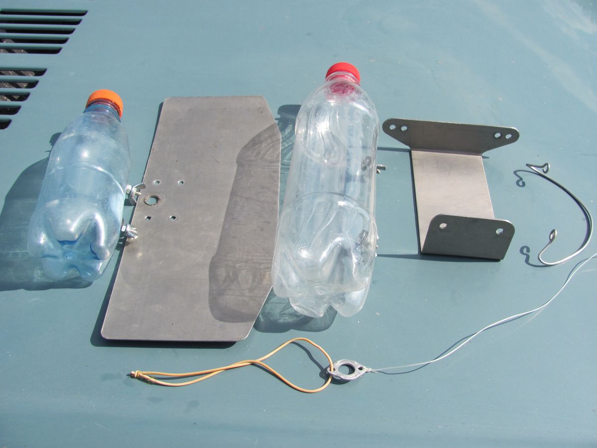

А мне нравится сталь и пластик.
Конструкция неубиваемая, служит годами.
Не боится острых прибрежных камней, ударов, рывков.
Никаких лакокрасочных работ и секретных чертежей.
Не надо следить за состоянием покрытия.

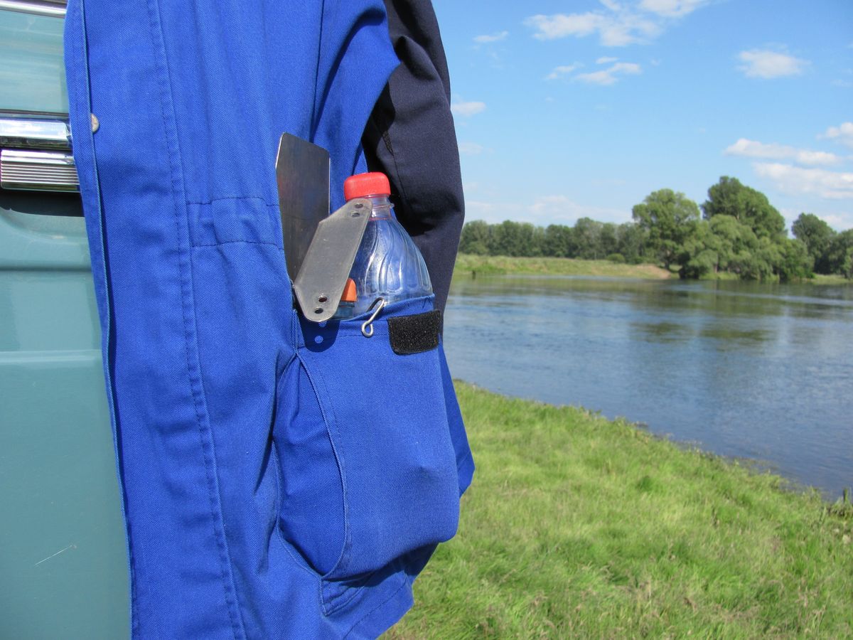

Разборный.
Умещается в кармане куртки.
Ходит по шиверам и быстрым перекатам
без переворотов и заныриваний.
Да и по плёсам не плохо.
Почти универсал, надо лишь менять высоту установки плоскости.

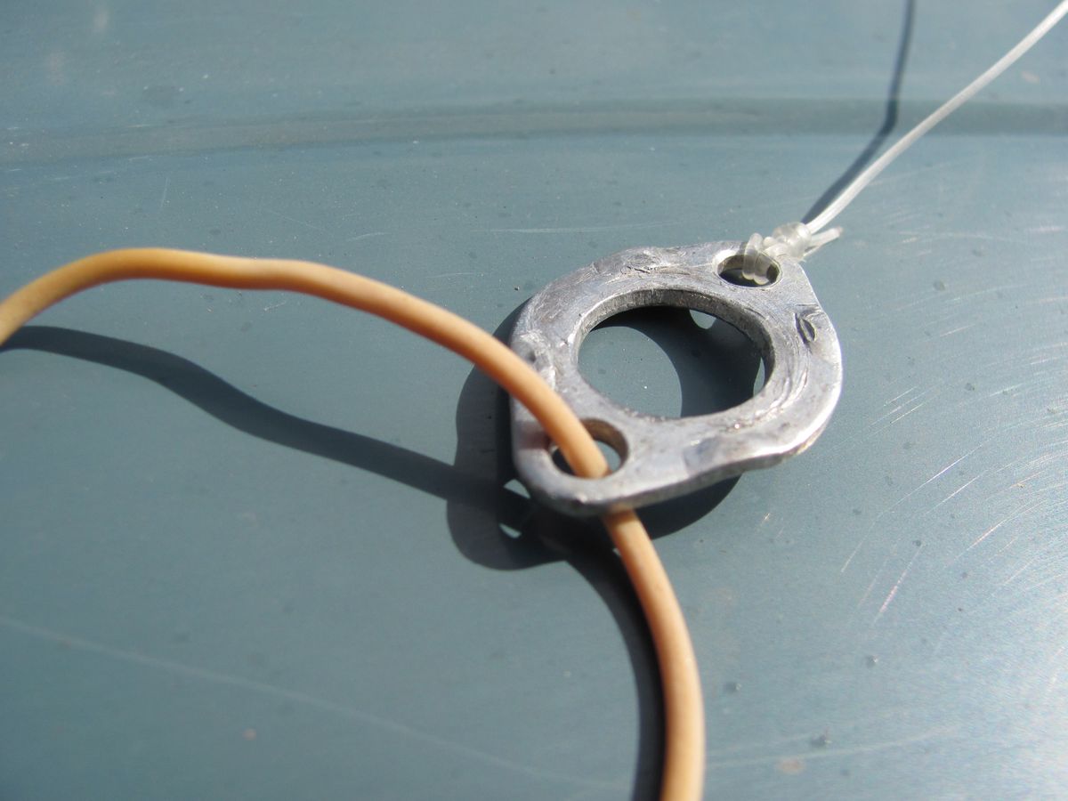

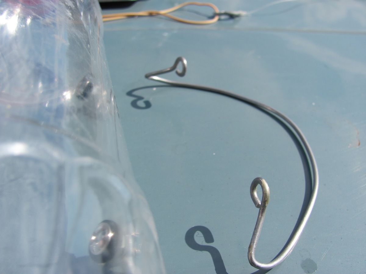

PS Да, обязательно наличие реверса, без него ну как без рук.
Он всегда со мной на всех моих покатушках.

горец Возник вопрос. Почему реверс стоит именно снизу? Получается, что основная леска выходит прямо из под воды. Не практичнее бы было сделать реверс сверху бутылки. Или я что то не так понял?
