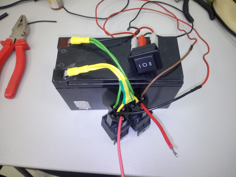

Покажи, пожалуйста выключатель. Сколько ампер держит? Я так понял схема без реле? С реверсом?

Пошел по такому же пути. Во Владивостоке взял электроусилитель за 1000р. Покажи соединение электроусилитель-бур.

Собрал схему управления с реверсом через реле на 40А

Спасибо! Многое прояснилось. Я, в связи с отсутствием металосварного оборудования и малейшего опыта, в части соединения вала пошел другим путем. К сожаления скорее всего не таким надежным. Одеваю подобранную трубку из нержавейки на шлицевой вал. Фиксирую фигурной скобой через скозное отверстие и сверху обжимаю силовым универсальным хомутом. Электросхема видимо аналогичная. Кабель я взял 2Х6 аж 7 метров, разбег вокруг машины 14м. Питание в т.ч. от аккумуляторов. Собрал из 18650 аккумулятор 4Х3 (халявные). Получилось 12В ~10Ач в корпусе 12Х8Х5 см, ток 40А. Уже доделываю. Скоро выложу фото.
