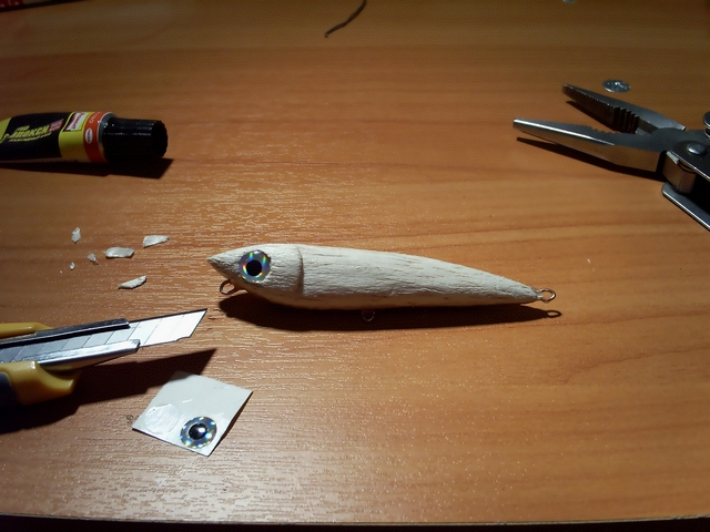

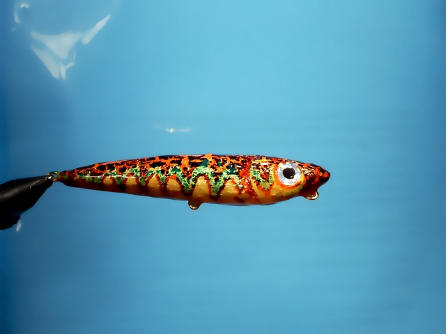

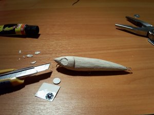

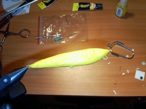

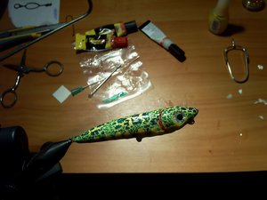

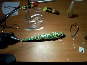

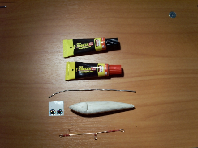

Сообщение Данилыч » 11 мар 2012, 01:59
Поверхностная приманка.
Вот не чем заняться, решил немного поэкспериментировать. Опыт уже был, а вот с покраской проблемы всегда. Тут жена ногти красила и меня ОСЕНИЛО!
Весь прикол в лаке для ногтей. Серия граффити. При высыхании он трескается затейливым рисунком. 8-)
За фото простите. Мыльница на отрез без дневного света фотать не хочет.
За основу взял проверенную форму приманки. Тело сделано из бальзы (старые запасы из авиамодельного кружка). Для доп. массы и прочности покрытие на 3 раза эпоксидной смолой. Чтоб волкер стабильно гулял на рывках, задняя часть огружена так, чтобы он стоял в воде почти вертикально. При желании тело можно оснатить погремушкой. Но на "Запрессованных" водоёмах будет отпугивающим элементом.
Поверхностную приманку сделать не легче чем воблер с лопатой. Бывает что приманка на отрез не желает совершать прогулку из стороны в сторону. Значит проблемы с геометрией или отгрузкой. Возможно петля к которой крепится леска не на своём месте. Поэтому советую сильно не парится и скопировать форму от известного производителя. Распечатать на принтере фото шаблон если нет оригинала и по нему вырезать контур. Игру лучше заранее проверить перед окраской в ванной. Обидно будет потом за бесцельно потраченные часы.
Поле для экспериментов считаю безграничным. Было бы желание.
