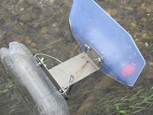

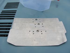

Первый вид - тяжёлые плоскости для плёсов и перекатов.
Эти плоскости обеспечивают самую большую тягу и самую большую рабочую дистанцию.
Они являются универсальными и можно было бы остановиться, но сильная тяга иногда мешает или делает рыбалку невозможной.
Второй вид - лёгкие плоскости из пластика и дюраля для быстрой воды.
Назначение - работать на быстрых перекатах с воды, когда поток даёт возможность стоять в нём, а сильная тяга корабля будет являться постоянным прессингом, держа в напряжении и сводя на нет весь запас энергии и желания использовать тяжёлый строй. Применив лёгкую плоскость можно сильно уменьшить тягу и повысить комфорт. Теперь водить корабль не тяжелее чем рыбачить нахлыстом. Модель становится лёгкой, ходкой, послушной в управлении. Очень легко и мягко держит леску. Не вырывает, не дёргает её и не ранит крючками при очистке мушек, при снятии рыбы.
Но как только попадает на течение средней силы, становится капризной. Порывы ветра и круговороты делают её непослушной, а более слабое течение - неспособной держать леску.
В этом случае поможет плоскость средней массы.
Корабль с такой плоскостью великолепно работает на любых перекатах и средних дистанциях.
Все три вида дополняют друг друга, перекрывая весь диапазон скоростей и дистанций.
PS Иметь при себе в резерве дополнительные плоскости некоторое неудобство,
но всегда можно найти достойное применение неиспользуемой части корабля.
Например пластиковую плоскость можно с успехом применить в качестве... разделочной доски.

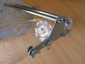

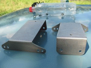

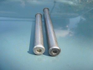

Сообщение горец » 14 авг 2011, 12:48

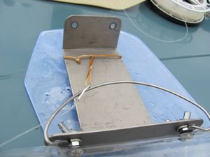

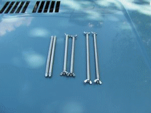

Дополнительно к крепежу из плоской пластины
ещё два варианта:
Ars est celare artem

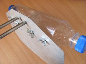

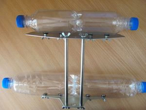

ПЭТ
В качестве поплавков плоскости можно использовать 0.16л, 0.25л, 0.33л.
Список можно дополнить: 0.5л, 0.6л.
В качестве основных поплавков 0.6л и 1л.Основной критерий выбора-жёсткость.
Такой вариант 1л вполне приемлем.

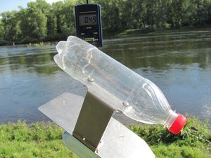

"Nautilus"
Если поплавок плоскости наполнить водой,
оставив некоторую плавучесть,
то корабль покажет неплохую тягу.
И если при движении резко положить леску на воду, то корабль клюнет носом
и на хорошем течении уйдёт под воду.
В таком состоянии ( без переворотов и вращений) будет находиться как угодно долго,
до тех пор, пока не будет дана команда на всплытие.
Заставить его всплыть можно двумя способами.
Способ №1
Ослабляем леску.
При этом способе в сильном потоке воды можно и не дождаться когда он всплывёт.
Или не хватит лески, или бурлящий поток не позволит. Последствия могут быть непредсказуемы.
Лучше пользоваться вторым способом.
Способ №2
Вытаскиваем из воды.
Только вот вытащить его даже с небольшой глубины будет не просто, необходимо приложить немалые усилия.
Корабль, находясь под водой, сильно препятствует этому.
Чтобы исключить возможность прокладывания просеки в прибрежных кустах, в режиме "Nautilus" лучше работать на небольших дистанциях и с большим запасом лески, прочности спиннинга.
PS
Уж если модель неплохо ходит по воде, под водой, умеет летать, переворачиваться при неудачном приводнении, то и ползает по берегу неплохо. Для корабля из стали и ПЭТ единственные последствия такого "ползанья" - матовая поверхность основного поплавка. С таким запасом прочности можно чистить от водорослей, протащив несколько метров по траве, галечному берегу. До конца таким способом, конечно, не очистить, но и боятся последствий нет оснований. Да и стартовать много удобней, без необходимости обязательной установки корабля у кромки воды.
