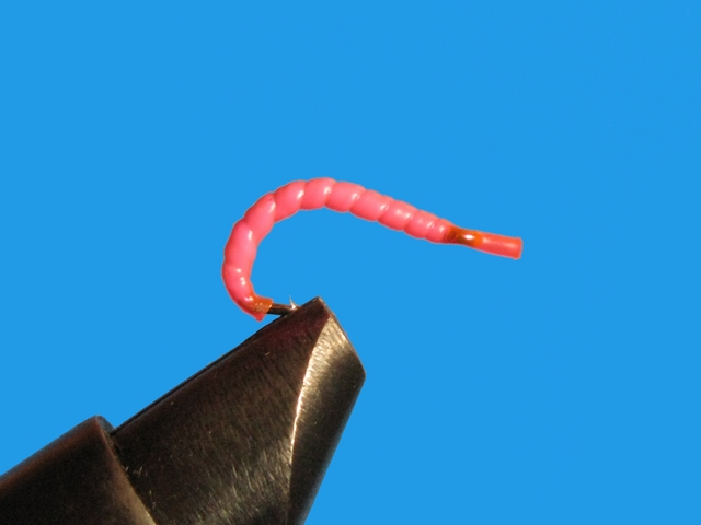

Я крашу по такой схеме: нарезаю катеторные трубочки по размеру крючка с запасом на усадку 25%, замачиваю в чистом ацетоне минут 5-7 (есле больше раскиснут) и потом окунаю в красители (гелевые стержни в ацетоне) на 2 -3 -5....секунд в зависимости от концентрации расвора и требуемого оттенка, натягиваю на крючёк опять же с учётом усадки с небольшими запасами, чтобы после высыхания подмотка не торчала из-под катетора. После высыханее цвет становится немного темнее. На днях хочу занятся этим делом, могу фоток пошагово наделать.

Сообщение romzes » 05 май 2010, 13:24

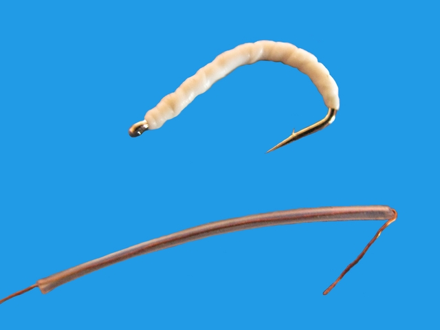

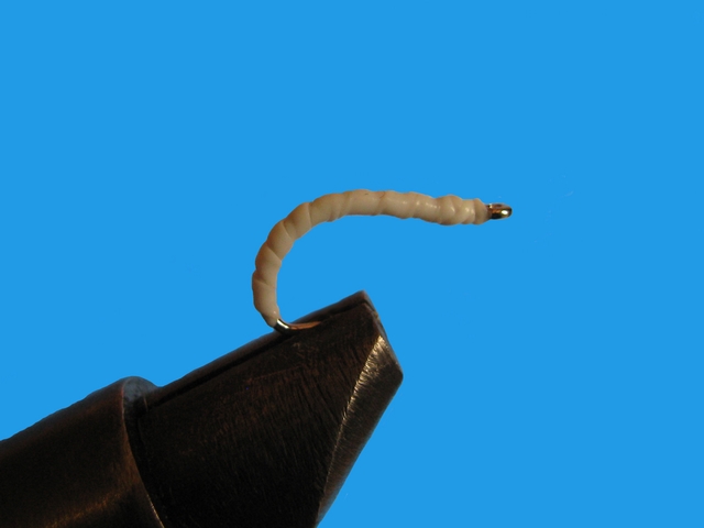

Крючок: №№ 10,12
Тело: катетор медицинский 0,8 мм
Подмотка: фум сантехнический

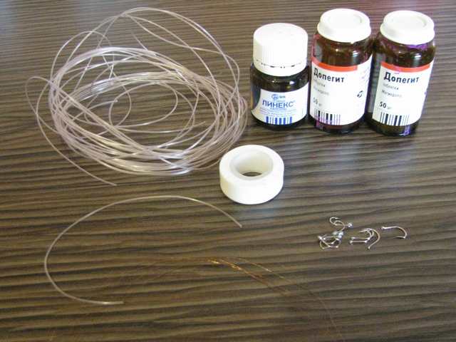

Для изготовления требуются следующие материалы:
Крючки - размер 10, 12 белые или жёлтые, главное не чёрные.
Сантехническая фум лента - желательно отечественного производства, совдеповские, в катушках как изолента. импортные аналоги (в жёлтых и белых коробочках) можно тоже, но на мой взгляд несколько хуже, не прозрачны и тянутся както иначе.
Катетор медицинский есть разной толщины нужен самый тонкий( в естественном состоянии на крючёк не наденеш), бывает потолще 1 мм примерно - он великоват, но тоже можно на более крупных крючках. Встречал так же катеторы изготовленные из другого материала, с виду совершенно такие же но в ацетоне не размягчаются, сколько не держи. Такие естественно негодятся совсем.
Ацетон ангарский(поддержим отечественного производителя :D )
Стержни от гелевых ручек розовые и фиолетовые по 2 стрежня.
Тонкие медные проволочки длиной 10-15 см (распотрошил провод от старого утюга :D )
Бутылочки из под лекарств.
В одной бутылочке читый ацетон, в двух других растворены по 2 стрежня разных цветов.

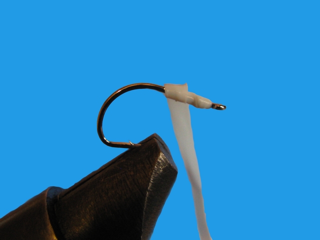

Фум нарезаю ленточками по 2-3 мм и наматываю на крючёк.
Всё делаю просто в руках, в тиски вставил только для фотографии.

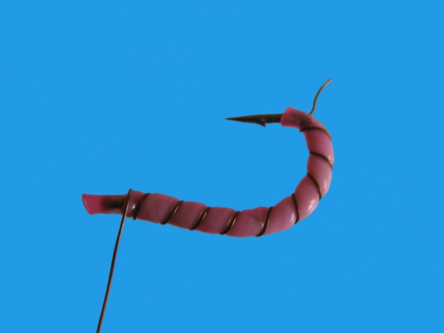

Катетор нарезаю по размеру крючка с небольшим запасом на усадку( лучше лишнее потом обрезать) и надеваю на заранее приготовленную проволочку. На проволочках удобнее замачивать и красить катетор. Погружаю проволочку с катетором в чистый ацетон на 5 минут.
В ацетоне он размягчается до силиконового состояния. Слишком долго замачивать тоже не рекомендую - становится слишком мягким и рвётся.

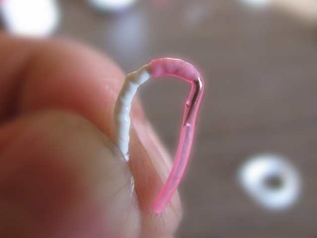

Размягчённый катетор окунаем в раствор розовой краски. На 1-2 секунды для получения бледных оттенков, ну и до 1 минуты для получения насыщенных ядовитых оттенков. При желании можно окунуть в фиолетовый раствор для получения оттенка. Но ключевой всётаки розовый раствор и его оттенки. После покраски катетор снимаю с проволочки и надеваю на обмотаный фумом крючёк.
Катетор надевается так же с запасом на усадку после высыхания примерно 2 мм тоесть в плотную к жалу крючка. Затем проволочкой туго обматываем катетор для придания ребристости и оставляем сохнуть на пару часов
После высыхания снимаем проволочку обрезаем при необходимости лишний катетор и собственно всё - резина готова.
Резинки вяжутся так же на крючках с мормышкой, есть варианты с подмоткой люрекса или тёмной нити поверх фума для придания прожилок. Но это кому как нравится. Мой опыт показывает что наиболее уловистыми являются чисто розовые приблизительно такого цвета как на последнем фото.
