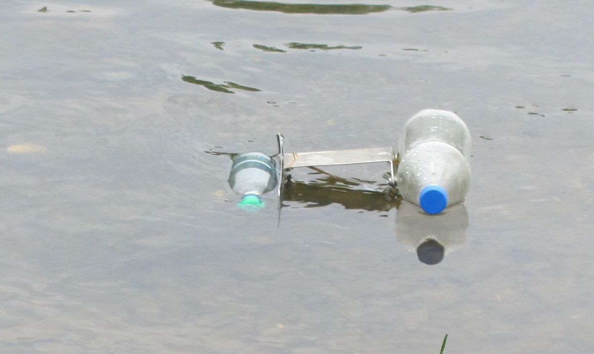

Вам известно состояние, которое возникает при работе с тяжёлым строем корабля на быстрой воде. Звенящая леска, сильно согнутый спиннинг, неимоверная и ненужная в данный момент тяга приводит к тому, что совершенно пропадает желание рыбачить кораблём. Вот если был бы "выключатель", позволяющий в этот момент выключить или уменьшить её ...
При наборе или смене дистанции, переходе на другое место т. е. при увеличении скорости корабля происходит и увеличение силы натяжения, при этом это увеличение совершенно бесполезно.
Секретный регулятор правильнее можно было бы назвать встроенным, бортовым, простейшим чем секретным. Вся его секретность заключается в том, что он уже присутствует на кораблях с тяжёлым строем. При этом не надо устанавливать никакие дополнительные детали. Всё уже установлено. "Включение" этого регулятора будет заключаться в подборе объёма поплавка плоскости и массы плоскости таким образом, чтобы поплавок оказался погруженным в воду примерно так:
Здесь есть некоторая аналогия с "Nautilus". Только там грузом является вода, которая перемещаясь по поплавку меняет центр масс и при небольшом торможении вызывает "клевок", позволяя выполнить погружение. В данном случае "утопить" корабль при притопленном поплавке плоскости не удастся ни при каких условиях.
В первоначальный момент времени при малой скорости движения модели практически вся площадь плоскости погружена в воду. Тяга максимальна. По мере увеличения скорости движения корабль начинает приподнимать нос, позволяя потоку воды выталкивать на поверхность поплавок плоскости и, соответственно, саму плоскость. Сила тяги уменьшается. Таким образом происходит регулирование.
Если ввести условный коэффициент к= Н/(H-d), где Н - высота погружения плоскости, а d - высота погружения поплавка, показывающий во сколько раз была уменьшена площадь плоскости, то можно как то количественно оценить параметры системы.
Пусть высота погруженной части плоскости будет 120 мм,
Высота погруженной части поплавка плоскости будет 50 мм, тогда:
к= 120/(120-50)=1,7
При Н=100 и d=50 к=2
При Н=80 и d=50 к=2,6
Где то при к>2,5 необходим переход на плоскость средней массы.
На самом деле не всё так просто.Если посмотреть на корабль в движении, то видно что:
1)Плоскость, точнее ближняя поверхность всегда в воде и над водой приподнимается лишь малая её часть.
2)Поплавок плоскости работает в "яме" и как бы в тени от плоскости(плоскость мешает поплавку).
3) По сути уменьшение погруженной части плоскости будет вызвано тем, что корабль встаёт на дыбы (только для кораблей с ПЭТ).
Регулирование не будет эффективным как хотелось. И всё-таки регулятор работает!
Хоть на немного, но при увеличении скорости уменьшает силу натяжения.
Из-за малой эффективности регулирования необходима предварительная корректировка высоты погруженной части плоскости, которую надо выполнить перед запуском. Проще всего сделать это можно перестановкой поплавка плоскости.

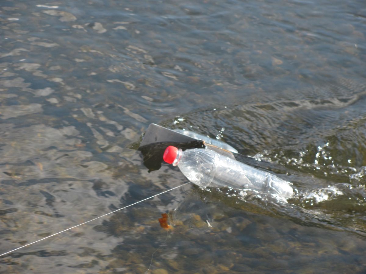

Если поставить слишком большую и лёгкую плоскость, то будет наблюдаться следующее явление,
сигнализирующее о необходимости уменьшения площади плоскости или увеличении её массы.
Рассчитывая на максимальную для данного течения тягу можно сделать ошибку при выборе этих параметров.
При ускорении корабль выпрыгивает из воды, при этом происходит срыв тяги, леска падает на воду.
Этот "эффект" можно заставить работать на себя:
Подбираем площадь плоскости и гнём верхние её части таким образом,
чтобы при ускоренном движении корабля поплавок плоскости поднимался в воздух, отрываясь от воды. Он выполнил свою миссию и при движении его положение на воде лишено смысла. Пусть будет в воздухе и не будет мешать движению.
Поднятие плоскости уменьшит и тягу.
Этот вариант применим для среднего и лёгкого строя.
Правильно отрегулированный корабль должен справляться со всеми усилиями передаваемыми леской, вплоть до режима, при котором его можно вести с метровыми прыжками.

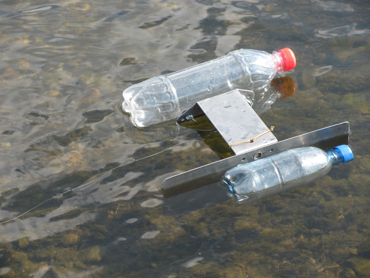

По сути это подводное крыло.
Из подручных материалов:
Работает очень эффектно.
Недостаток - появление лишних деталей.
Время самый строгий судья, все лишнее постепенно было утеряно.
И всё же этот вариант достоин внимания.
Ars est celare artem
горец
Сообщения: 24
Зарегистрирован: 16 июн 2011, 02:06
Откуда: cyberspace
Репутация: 20
Re: Строим КОРАБЛЬ!
Сообщение горец » 13 окт 2011, 13:10
Крыло согнуто вовнутрь.
Теперь можно создавать очень лёгкие варианты моделей с "уникальными" тяговыми характеристиками.
Плоскость "врезается" в воду мощнее любого груза.
На фото видно, что корабль с плоскостью средней массы клюёт носом и готов в любой момент уйти под воду.
Если увеличить скорость, то он однозначно нырнёт.
С антикрылом уходят под воду корабли и с литровыми поплавками.
Причём на фоне сильной тяги можно и не заметить этот момент.
Поэтому необходимо увеличить объём поплавка плоскости.
PS
Энергия, которую может обеспечить груз (Е=mgh)
несоизмерима с энергией набегающего потока воды(E= m V V /2),особенно на больших скоростях.
Свинец вообще не есть инженерное решение.
Т.е. он невыгоден во всех отношениях и энергетически тоже.

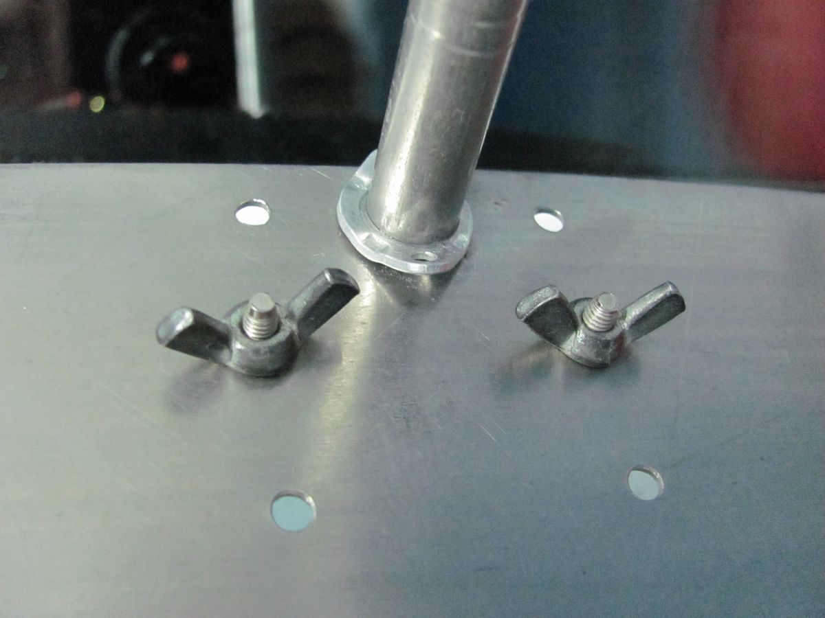

Интересно, при помощи какого инструмента удерживались и вставлялись в отверстия болты изнутри бутылки. Длинный корнцанг?
горец
Сообщения: 24
Откуда: cyberspace
Репутация: 20
Re: Строим КОРАБЛЬ!
Сообщение горец » 14 окт 2011, 17:39
to Мастер
