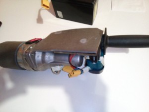

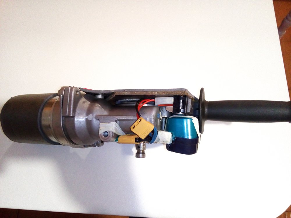

Первые летные испытания показали неудачную конструкцию сочленения редуктор- трубка. Я просто распилил трубку повдоль и фиксировал шпилькой. При наклоне двигателя произошло раздвигание половинок трубки и увеличение нагрузки на нижнюю часть распила.
Короче по-русски. Попросил батю выточить втулку и поставил. Фото:
Комментарии по фото: сделан реверс, реле спрятаны в коробочке, есть возможность работы от авто аккумулятора, для этого приобретен резиновый кабель 2Х6 длиной 7м, так и от различных компактных аккумуляторов. Контакт выдерживает ток 90А. Реле на 40А, уже нашел на 80А - если погорят поменяю. Можно подключать от аккумулятора непосредственно напрямую на двигатель. Подходят шнеки от Тонара(для Провала) и от Моры.
Последний раз редактировалось Mitka 16 янв 2017, 11:00, всего редактировалось 1 раз.

Побурили на Чивыркуе, в Провале. Шнек на 150 Тонаровский, бывает закусывает - может вырвать из рук. Поэтому кнопка не фиксирующаяся. В палатке не дымит, работает вообще безшумно, что удобно на прикормленных камчатках. По старым лункам работает плохо из-за шнека, постоянно закусывает. Аккумулятора от УПСа не хватает по току, свежие бурит, но в старых затыкается. Самое лучшее на движок кинуть.
Но все равно бензо мощнее.

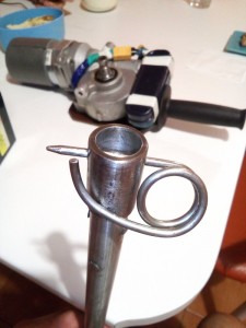

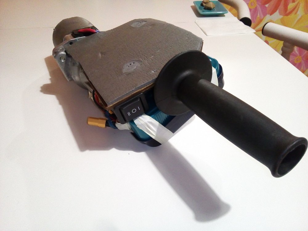

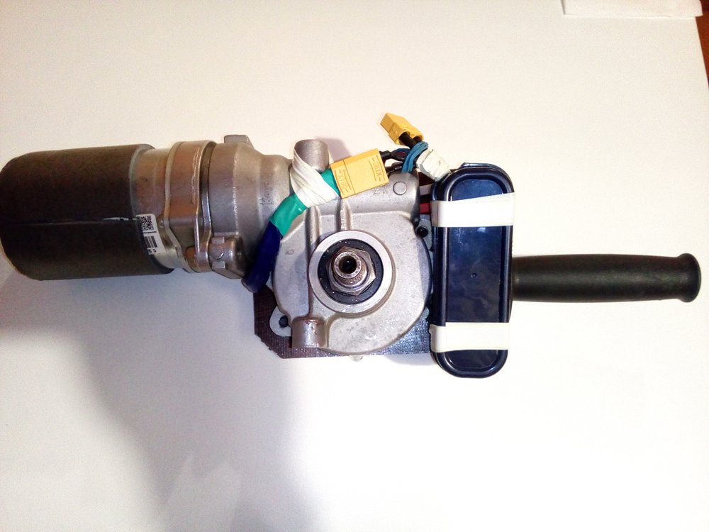

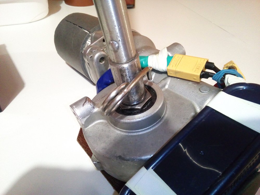

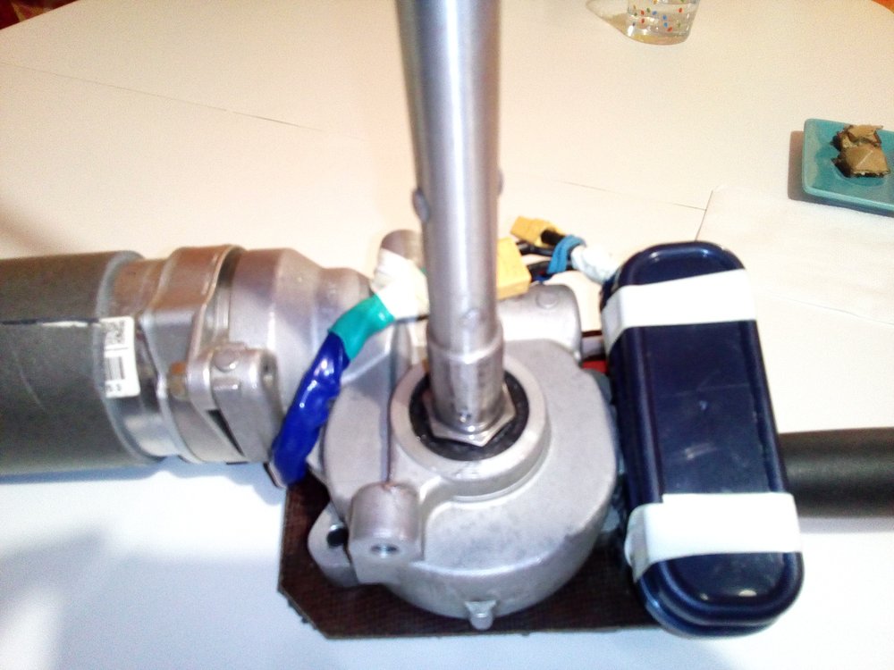

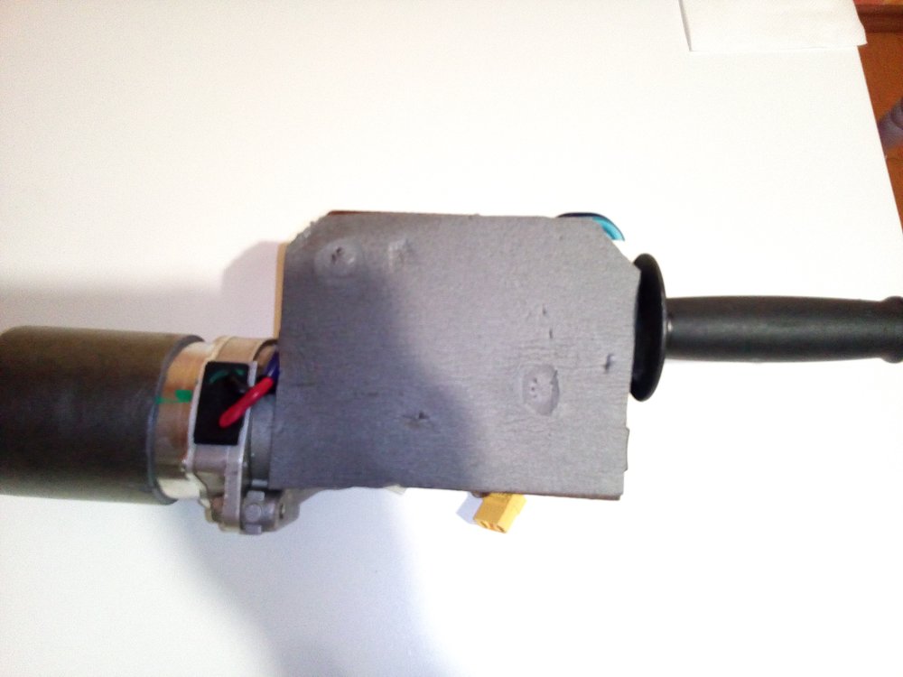

К своим редукторам и электроредуктору ЁРШ решил сделать и свой бур :)
Коплектующие взял от барнаульского бура правого вращения. Спираль цельнотянутая, головка и ножи.
Вся остальная конструкция своя. Задумка такая, сделать набор для сборки нужного ледобура. Он состоит из четырех элементов: основной шнек правого вращения с головкой под барнаульские ножи, дополнительный шнек для глубокого льда, телескопический удлинитель и рукоятка для ручного бурения.
Можно собрать минимальную комплектацию и бурить лед до 500-700 мм и максимально до 1200 мм.
Этот же бур можно использовать с редуктором и шуруповертом или с электроредуктором ЁРШ
И если установить дополнительный шнек, то можно будет бурить лунки глубиной до 2000 мм
А так же использовать с электроредуктором ЁРШ
