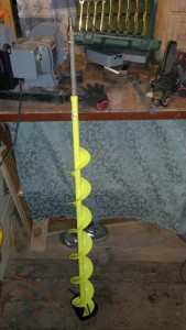

Занялся жерличной ловлей и встал вопрос сверления 20 лунок, а лед под самую ручку ледобура Мора....
Ремонт в квартире скушал все мои заначки и решил я сделать электробур из того, что имелось под рукой.
Для начала нашёл трубу с внешним диаметром 18 размера, далее купил болт на 14, остальное нашлось в гараже...ну и пивка конечно =)
От болта отрезал головку и сточил резьбу, намазал маслом и заколотил в трубу, после закрепил болтами...диаметр зажимной части получился 12 мм, что отлично стыковалось с моей электродрелью.

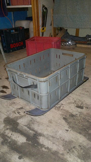

Инвертор напряжения 600 ватную дрель не потянул и пришлось применить бензогенератор, для бензогенератора смастерил сани из подручных материалов.
и вот что у меня получилось:

Re: Электро ледобур
Сообщение ribalov » 03 апр 2013, 09:17
на выносной шнек одеваю дополнительну планку, к сожелению фоток нет, чтобы бур в лунку не упал да и доставать его из лунки гараздо проще....вообщем шуму конечно же много, но лед полтора метра буриться секунд за 20,чего я и добивался. 8-) Приезжаю на рыбалку, делаю сразу все лунки, чтобы потом не шуметь, а после живца ловлю, расставляю уже сами жерлицы. :wink:
