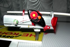

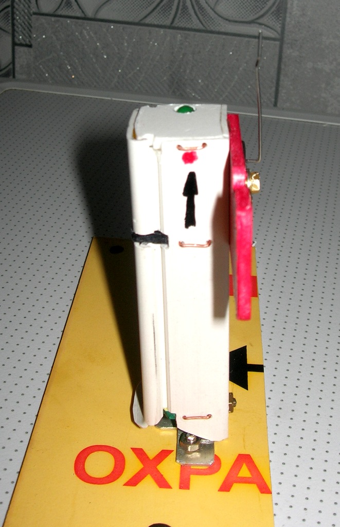

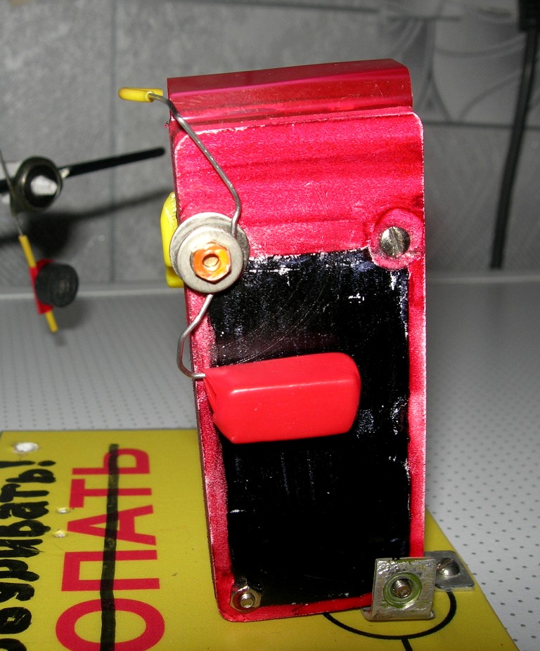

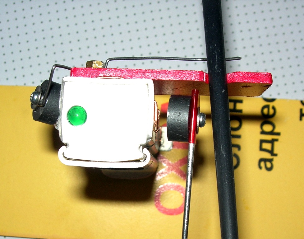

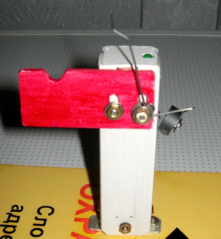

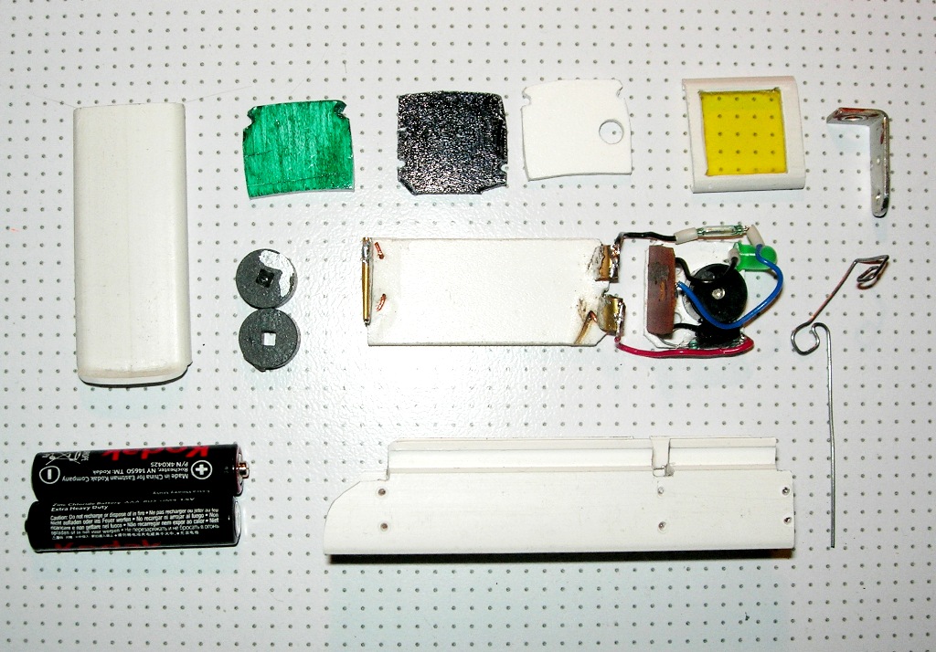

. С самого начала я думал поставить магнит на кивок, расположить его напротив геркона и скомпенсировать вторым магнитом. Первый магнит при поклевке уходит от геркона и сигнализатор срабатывает от второго (работает в обе стороны). Удочку поднимаешь - уходит второй магнит, выключение. Попробовал, ничего не получилось и я перешел к более сложным решениям (фото 3). Но про полярность магнита забыл! А как вспомнил, сразу возратился к "истокам".
Естественно, новый сигнализатор делать не стал, просто снял "навесное оборудование" с ранее изготовленного и закрепил магнит на кивке (фото 1,2). Поставил небольшую подставку под удочку (затянута желтым термофитом). С помощью изогнутого углом качающегося на оси проволочного рычага закрепил второй магнит (в красном термофите). Пришлось немного повозится - найти места, где магниты влияют на геркон и какой стороной они друг друга блокируют (геркон расположнен ближе к одной стороне и вертикально, горизонтально здесь было б лучше). Кроме того, красный магнит стоит на нужном месте, когда конец рычага с наклеенным желтым кембриком упирается в хлыстик. Для надежной работы нужны подогнаные по высоте ножки.
Серебристое пятно - точка "прицеливания" для магнита кивка. При складывании для транспортировки рычаг закинут на верх сигнализатора, держится за счет упругости (проще резиновым колечком).

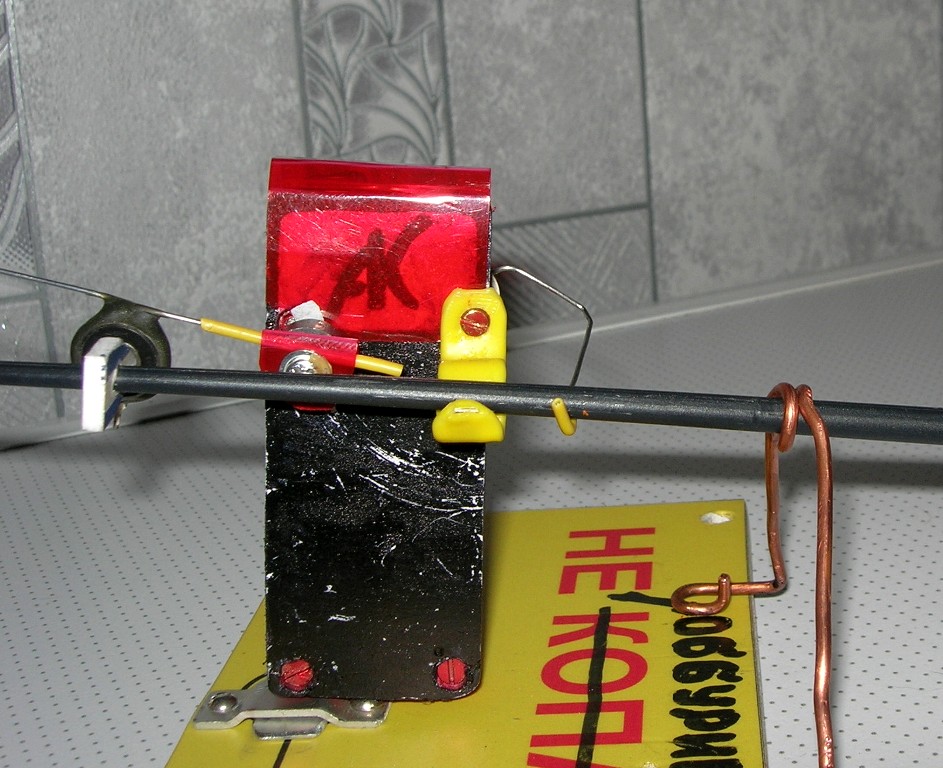

Мой соработник, которому я сделал предыдущий сигнализатор, сумел вырваться на ночную рыбалку на леща. И сразу прибежал ко мне - чтобы я сделал ему еще один. Оно и понятно - задремав (а ездит он на две-три ночи), можно пропустить поклевку на поплавок или кивок, а "вопилка" точно разбудит. Но у меня закончились "пищалки". В среду он приносит мне "запчасти" от музыкальной открытки, а в пятницу после обеда уже едет на рыбу. Еще вечером пришел сосед - чтобы я оснастил ему поплавочные удочки - он едет уже в четверг. Урывал время на работе, как только мог, но успел.

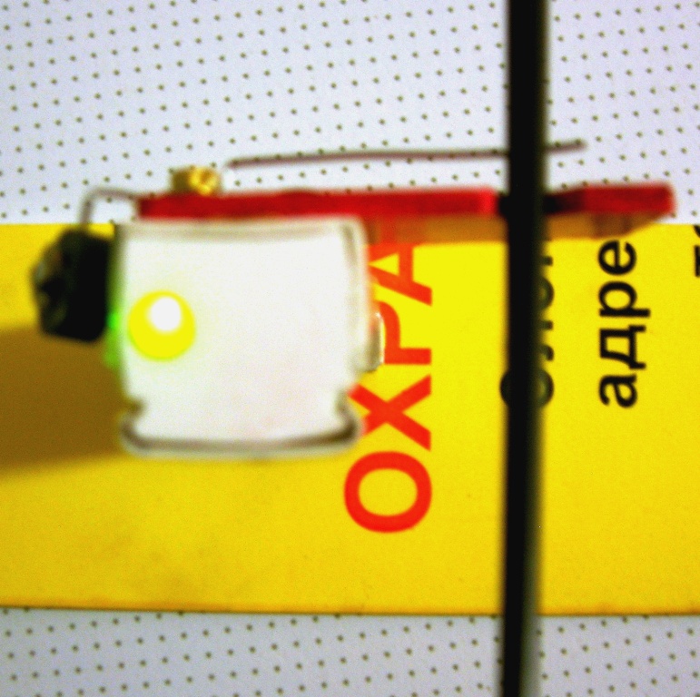

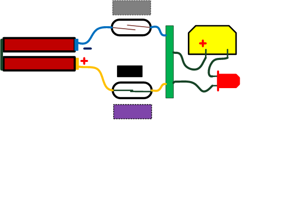

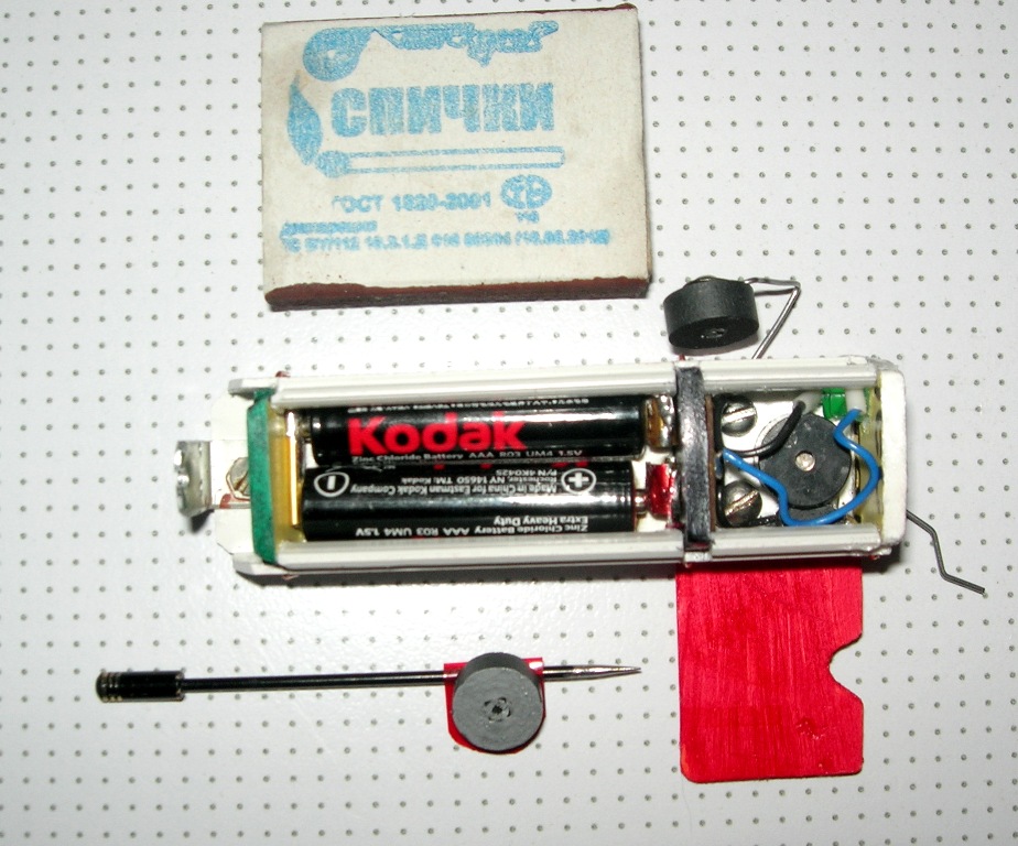

Решил поставить два геркона - "уравновешивать" два подвижных магнита через весь корпус трудновато. А так поставил маленький магнитик (черный) рядом с одни герконом - и очень легко нашлась нужная точка для "гашения" его установленым на кивке магнитом (фиолетовый). Как сдвинулся кивок, так сигнализатор и заработал. Конечно, если второй геркон включен закрепленным на рычаге вторым магнитом (серым). Второй конец рычага упирается в хлыстик, и при снятии удочки сигнализатор выключается. Сам корпус более простой в исполнении (из кабельного канала) и меньше по объему. А вот высоту он просил не уменшать, а то кивок будет в воду "нырять" при потяжке. Поэто "бюджетный" вариант в виде "мизинчиковых" батареек здесь подходит лучше всего. Проверял работу сигнализатора "подручными средствами" - удочки и кивки оставались у соработника. Зеленым показана плата от музыкальной открытки (будильника), если "пищалка" со встроеным генератором, подключаем сразу от герконов (соблюдая полярность). Заклеенная тонким пластиком форточка почти не гасит звук.
