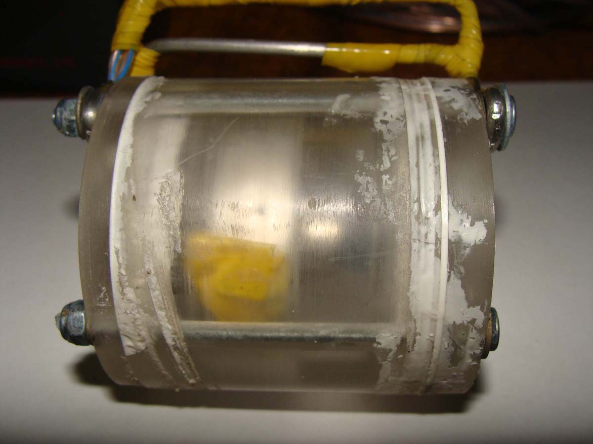

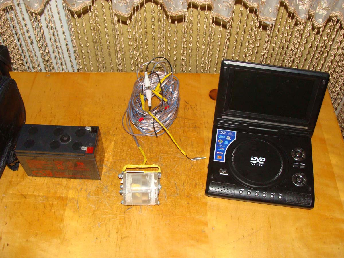

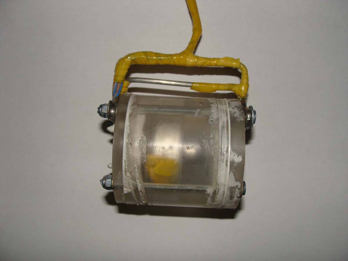

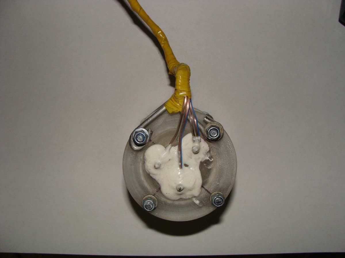

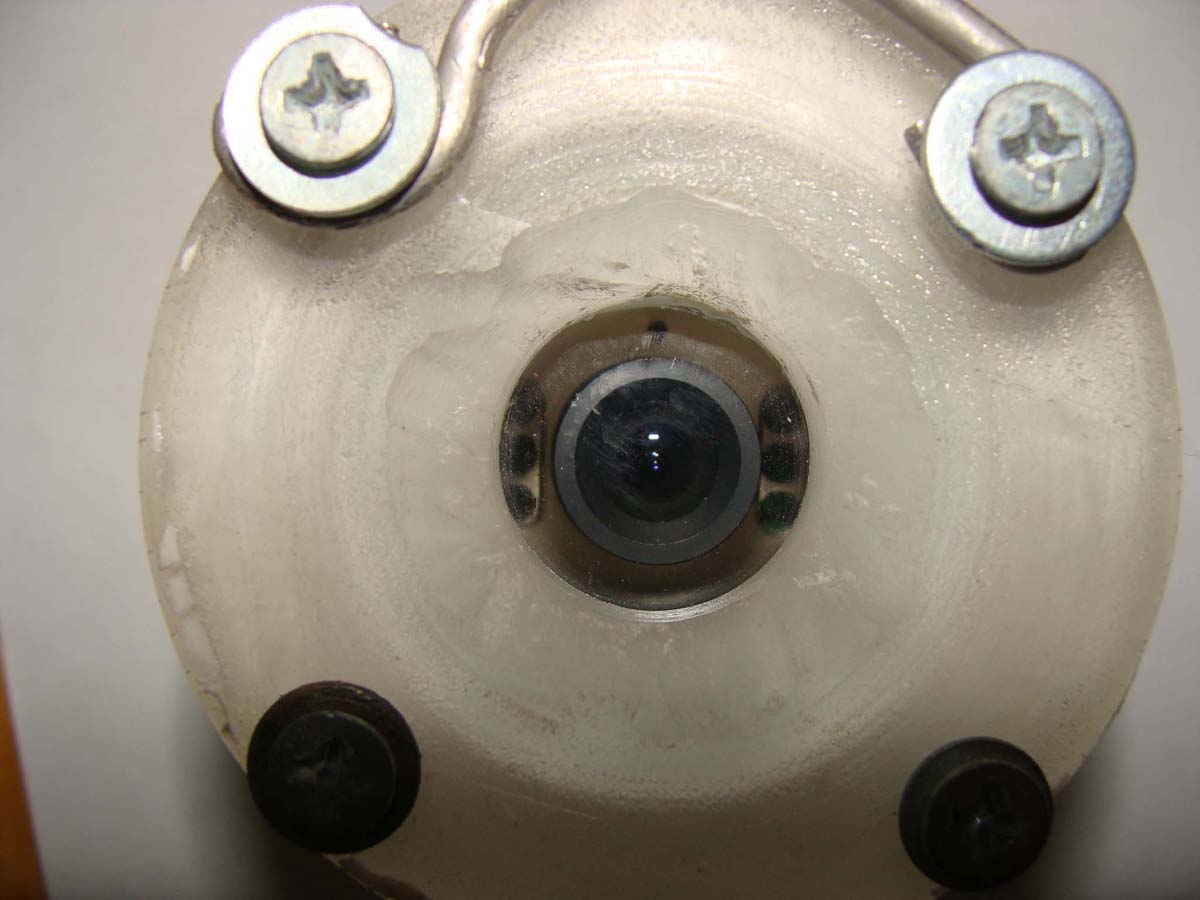

Может кому будет полезна информация. Бокс для видеокамеры сделан из оргстекла. Видеокамера цветная, китайская. Выписал с алиэкспресса- цена 320 руб. Герметик автомобильный производства России, пойдет в принципе любой. Стекло взял из противогазной маски, подошло по толщине. Обтачил его на наждаке до нужного размера. Провод - два двухжильных провода. Оболочка прозрачная, для аудиотехники.Если память не изменяет 12руб за метр. на морозе не дубеет и не трескается. Уже проверил. В качестве экрана использую старый портативный ДВД прогрыватель китайского производства.Планирую заказать с того же сайта лсд монитор 4.3 дюйма, цена в пределах 700 руб . Ходовые испытания проводил на малом 23, 24 и 30,31 марта. Все работает замечательно. Вид конечно не сильно презентабельный, но цена получается в пределах 1500 руб.

Отлично получилось, еще бы фоток с качеством видео.

Фото нет, есть видео. Подскажите, как вставить?

Снималось на телефон. Сложно сфокусировать на экране и блики от солнца мешали. Когда своими глазами смотриш картинка намного лучше. http://youtu.be/FRtmZhzpXnU

Привет, порадовала )))! камера такая? за 7 баков?Retail Super Micro Monochrome Color Wired 6leds CMOS 420TVL....аккумулятор на 12 в?

Привет. Камера -1/3" color 6 LED Mini Pinhole Color CCTV Night Vision Hidden Camera брал за 9 $ ? на али цены постоянно меняются можно и подешевле выловить момент. Аккумулятор на 12 вольт от бесперебойника, какой был под рукой.

Окуни очень любопытные. Иногда опускаеш камеру их почти не видно. Проходит чуть - чуть и они подплывают поглядеть, что там упало. В объектив часто мордами тыкаются.
