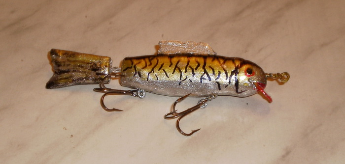

Эти воблеры проверены временем и рыбой, данные модели хорошо "работают" по ленку и хариусу.
Материал воблера - берёза, хорошо просушенная, пробовал из пенопласта, он не оправдал себя ни в каком качестве, одни недостатки, а после того как килограммовый ленок его изувечил, сразу перешёл на берёзу - легкодоступный материал, имеет подходящий удельный вес, прочный, легко обрабатываемый.
О том как сделать:
1. Подготовка материала(заготовка, сушка, обработка)
2. Нарезка необходимых по длине и толщине заготовок.
3. Вырезание формы как можно ближе подходящей и похожей на желаемый результат.
4. Доработка наждачной бумагой.

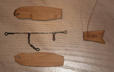

5. Вставка петелек, под крючки и носовой петельки. Путём проб и ошибок остановился на двух вариантах:
5.1 Разрезание тела воблера вдоль, на две равные части (в общем так, чтобы будущие глазки находились бы на разных половинках), вклеиваем заранее приготовленный проволочный каркас с петельками, в подготовленные желобки в обоих половинках, и склеиваем обе части вместе - это более трудоёмкий способ.
5.2 Засверливаем отверстия в тех местах, где должны находиться петельки, петельки скручиваем, для того, чтобы они лучше держались при вклеивании. Заполняем отверстия эпоксидным клеем и вставляем в каждое отверстие по петельке. Удаляем выдавленные и ненужные остатки клея.

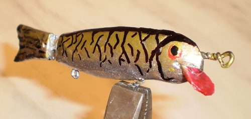

6. Красим, как-кому удобно, я крашу мелками, предварительно накрошенными и разведёнными в лаке.
7. Покрываем водостойким лаком. Лучше по моему, подходит "Тикурилла" - водостойкий, бесцветный. Чем больше слоёв тем лучше, не забываем просушивать каждый слой перед нанесением последующего.
Воблер готов.

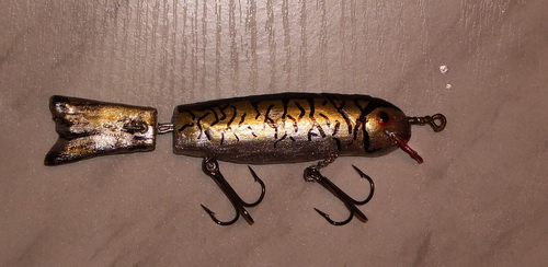

Доброго дня! Знакомство с коллективом клуба "МАЯК" сподвигло на производство следущей вещички :)
Начинаем! Заготовка берёза 10 см. (может лучше чепики наделаю... НЕТ! РЕШЕНО! БУДУ ДЕЛАТЬ ДЕРЕВОРЫБУ!!!

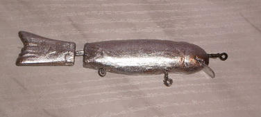

Модель готова! Пальцы вроде целые, двигаемся дальше!
Распилка модели и изготовление каркаса
Окраска серебрянкой
