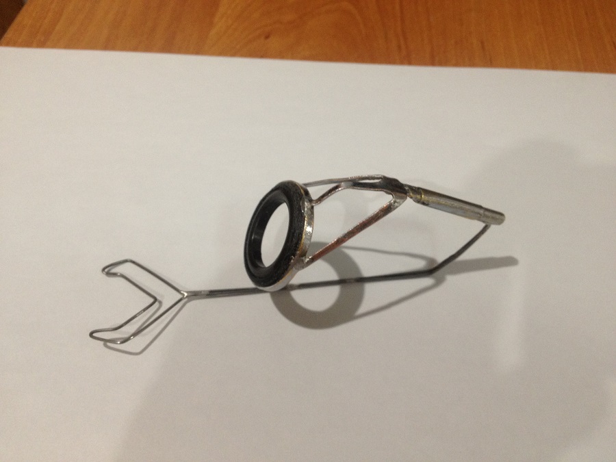

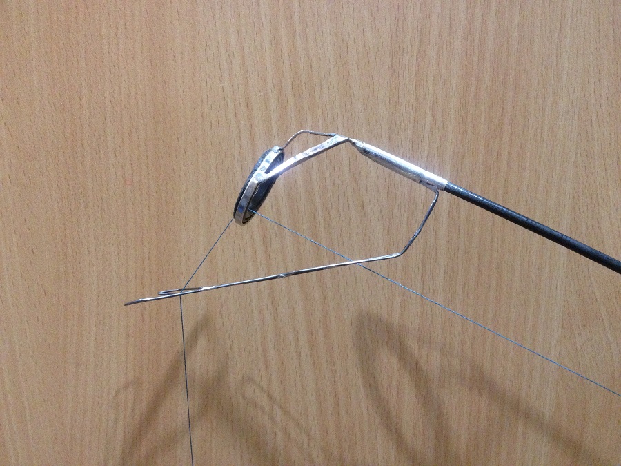

Ассы ночной рыбалки на омуля зацените. Имеет ли этот девайс смысл и будет ли от него толк? Заранее ставлю на вид, что он изготовлен в единственном числе и все похожие изделия расценю как чистейшей воды плагиат . Шутка :hahaha: . А если серьезно , то смысл в его применении -это максимальное обезвоживание шнура в условиях низких температур.
3.11.16 буду тестировать т.к. сказать в полевых условиях. О результатах отпишусь.

Мысль хорошая, но мне кажется шнур перетрет эту проволоку! Ихмо. :?

Сомневаюсь -это струна от пианино, сталистая.

Могу ошибаться, но разве лед не забьет и эту конструкцию?

..плюс к этому различные "перехлёсты" и зацепы шнура,за эту приспособу замучают.....Я думаю...кольцо с большИм раза в три диаметром....поинтересней будет.Но тут весь спин надо переделывать.

Для омуля не годится, при подсечки шнур будет перехлестываться через отсекатель.

Спасибо за комментарии. Только так и рождается истина. Очистить отсектель мне кажется будет гораздо проще от льда чем кольцо, поскольку он пружинистый и его контур не замкнутый. Если эта идея не лишена смысла ,то мне кажется надо экспериментировать, с материалом , формой и исполнением. А может и не надо, чем проще -тем лучше. Все уже до нас давно придумано.

Отсекатель замечательный, надо пробовать на практике, мне почему-то в голову лезет мысль про мембранный отсекатель (теория), из незамерзающего материала, пластика например...
