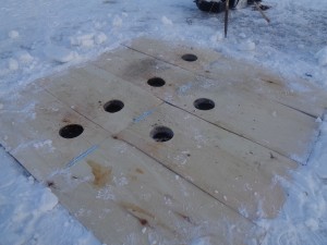

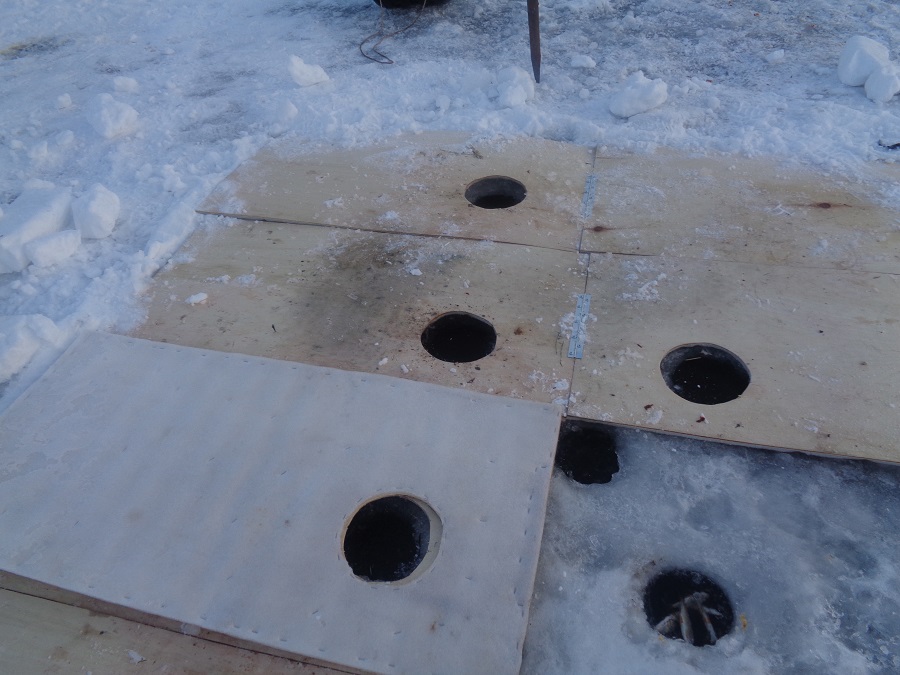

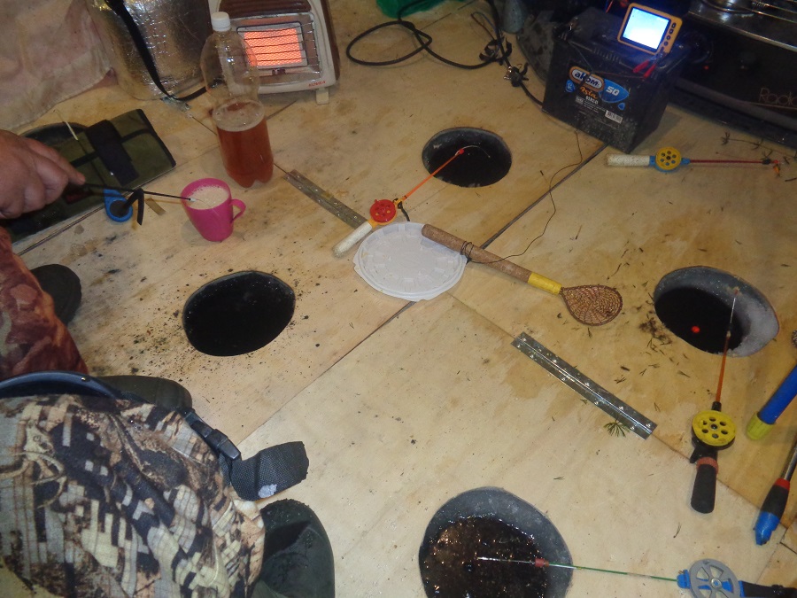

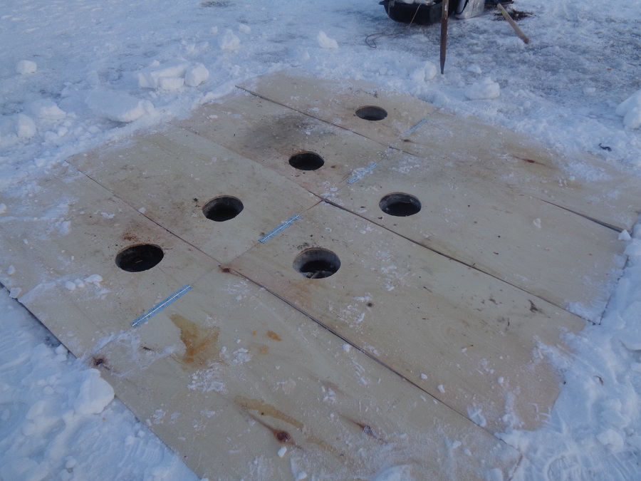

Речь пойдет о полах в палатку типа куб ,имелось в виду мою "Рипус". Поскольку она теплая и совместно эксплуатируется с различными источниками тепла ,то перспектива месить снежно- водяную кашу и сидеть в воде меня не привлекала. По прошлому году использование туристических ковриков ,картона ,вспененного полиуретана (не помню точно как называется) не удовлетворили меня. А поэтому пошел дальше в своих придумках .Выношу на ваш суд.
На внешний вид громоздкие, но при наличии машины не критично. Размер в чистоте 240*240, отдельного листа 120*60.Половинки складываются посредством шарнира. Обратная сторона обшита вспененным полиуретаном для гидроизоляции и утепления. Дырки по своему усмотрению. Для меня так удобно. В собранном виде не больше полов в лодку. Тестировали с Юрой(gross) в его палатке. Мне кажется испытания прошли на ура.
Плюсы:- изоляция от льда(сохраняется тепло, нет испарения воды -нет куржака на стенах палатки)
- ходить по твёрдому полу удобно
-юбка не вмерзает в снежно-водяную кашу
-все что упало на пол видно
Минус: слегка объемные.

Вес всей конструкции и отдельно секции примерно,перевозка где осуществляется в багажнике машины или в прицепе?Толщина листа?

Купил два листа фанеры 244*122 толщиной 5мм. Распустил каждую на четыре равные части, соединил по две. В сложенном состоянии высота 20 см. Вес примерно 20кг. Конечно в багажник в этих размерах не входят по ширине, поэтому пришлось разложить багажник ,а на них уже сложить все остальное. Вариантов перевозки много (на багажнике, в прицепе, в вертикальном положении на полу между передними и задними сиденьями).На себе их носить тоже нет необходимости. Встанет лед ,на машине доедешь прямо до места установки. И вообще, если приехал на рыбалку то место установки палатки выбираешь один раз. А вокруг можно бегать. Прежде всего они нужны при длительном нахождении в палатке. Подложка ко льду не примерзает.
