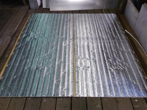

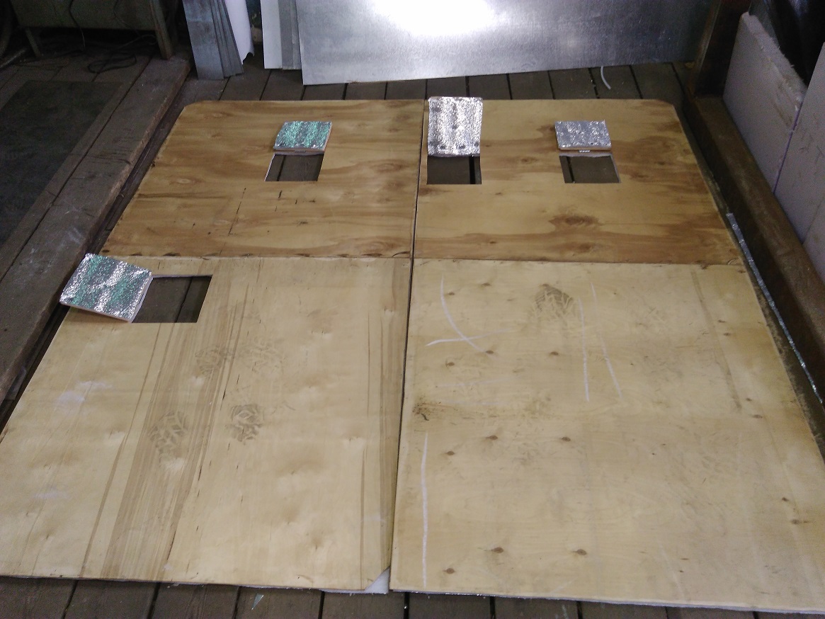

Всем привет! На прошлой неделе изготовил теплые полы в палатку из фанеры 4мм, нижнюю часть утеплил теплоизоляцией 8мм. Палатка Fishtool техслойная 2х2м, пол состоит из четырех частей 1х1м, по две части скрепленных между собой рояльным шарниром, складывается хорошо и очень удобно. Отверстия для лунок выпелил с учетом прошлых рыбалок, как мне было удобно, предварительно ставил палатку дома и вымерял с рулеткой все расстояния))) Скоро вывезу их на испытание за ночным лещом)))

Фанера 4 мм. Не покоробит ли ее :?
