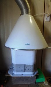

Постоянный, интенсивный поток воздуха в виде списанной вытяжки - есть!

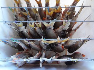

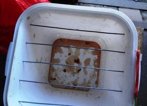

- сломанный пластиковый бак со стропилами для вывешивания посоленной рыбы:

- аппарат в сборе и включенной кнопкой принудительной вентиляции:

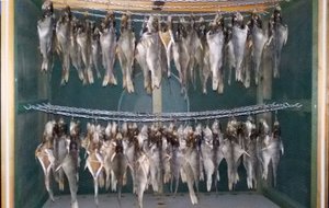

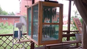

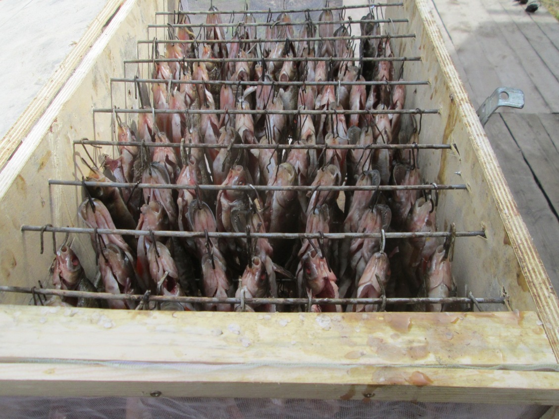

У меня так
наружная сетка от котов, внутренняя от мух
рыбур
Сообщения: 138
Re: Камера для интенсивного вяления рыбы
Сообщение рыбур » 22 янв 2019, 09:51

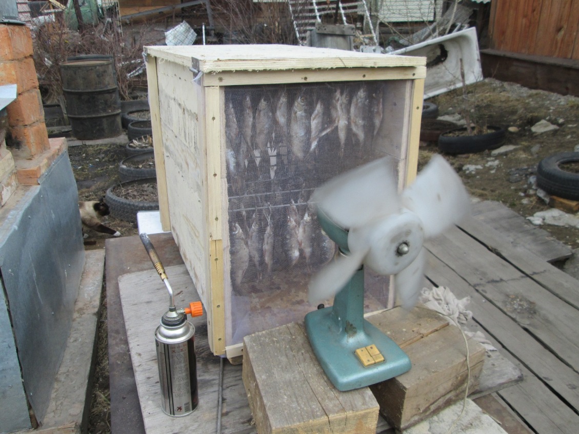

Несколько лет использую такое приспособление для вяления рыбы. Это короб с крышкой с обеих сторон мокситная сетка. Если тепло, ставлю вентилятор, если прохладно тепловую пушку с малым теплом. Процесс обычно занимает 10-12 часов, провяливаются даже 2-х килограммовые караси. Своеобразная аэродинамическая труба, потери воздуха минимальны. Если более плотно вывешена, то с одной стороны дует потом меняю место с другой стороны
