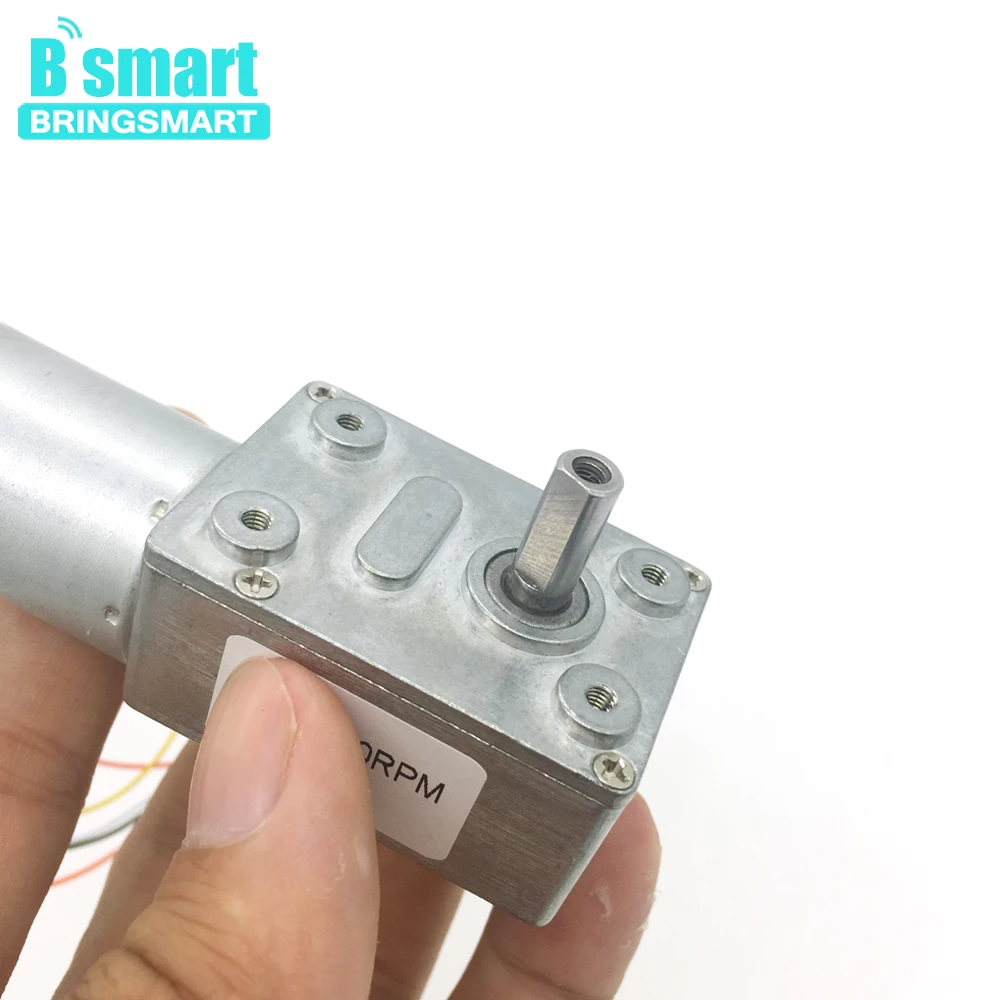

rotan
Сообщения: 82
Репутация: 14
Re: Удочка для омуля
Сообщение rotan » 05 мар 2021, 11:42
Такое редуктор шумит не по-детски, будет дискомфорт. Учитывая, что аккумулятор все равно отдельно, то практичнее использовать шаговик. Немо 17 за глаза по тяговому усилию. Собирал несколько перистальтических насосов на таких редуктора, остановился на шаговом двигателе.
