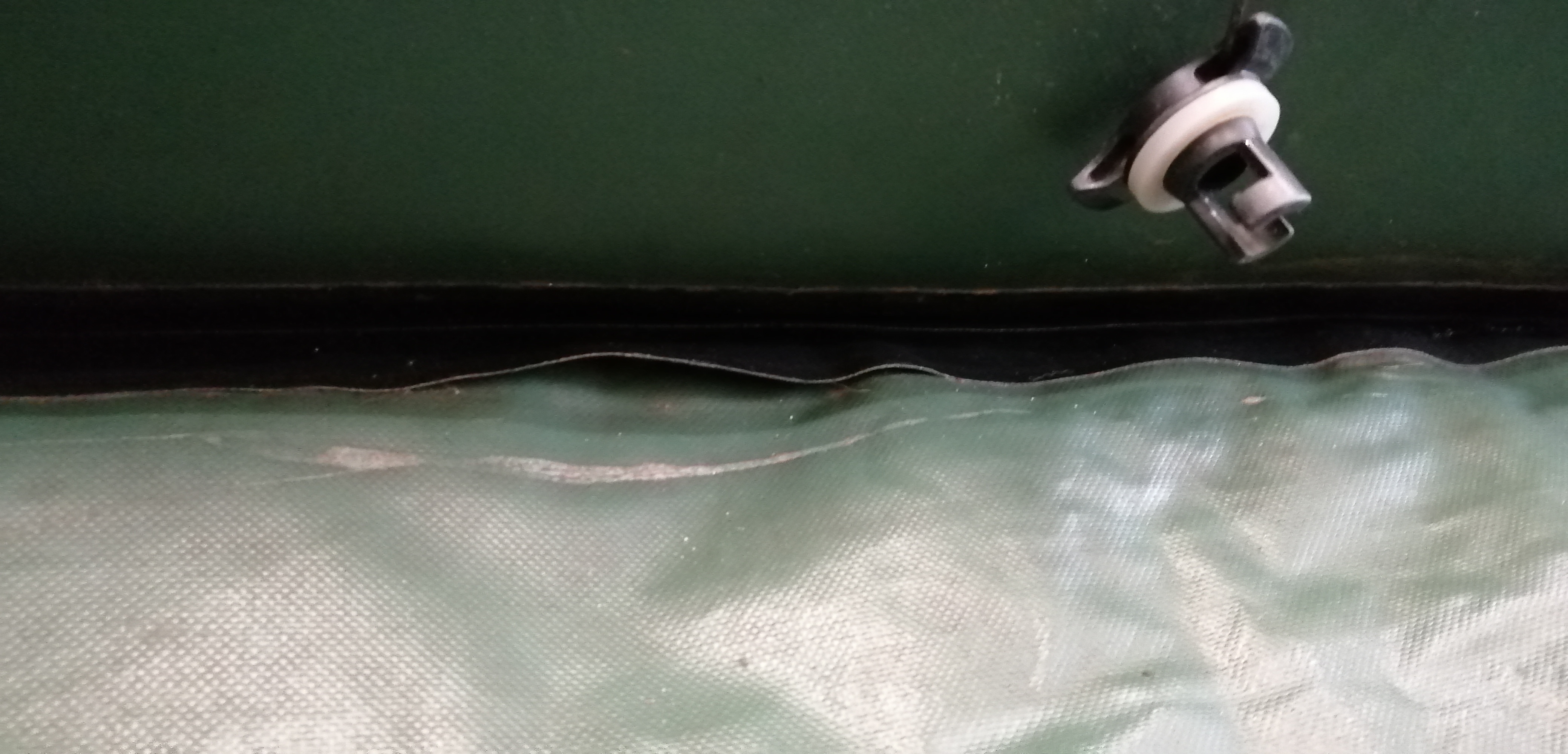

Сообщение 19Krasalex60 » 08 ноя 2021, 13:58
Пользуюсь надувной лодкой Тайга, сделана из ПВХ. В месте склейки дна и баллона-борта надо проклеить. На фото видно отслоение. Каким клеем лучше воспользоваться?

Момент - Кристалл вам поможет. Можно и без отвердителя, это место на солнце не бывает и не нагревается. Клейте по инструкции (два раза мазать с паузами) + нагреть феном и хорошо прижать.
