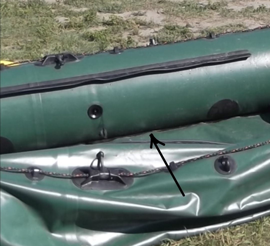

Всем добрый день! Пользуюсь надувной лодкой Тайга 340 уже лет 7. За время эксплуатации появилась необходимость проклеить под баллонами в месте приклеивания днища к самим баллонам, там идет по всей длине от кормы до носа полоска черной ПВХ ленты с обоих бортов. Вопрос, какой клей лучше использовать?

Добрый день!
Полиуретановый ... в баночке (не в тюбике) .... прозрачный.
Понадобятся: фен строительный, кисточка, 646 раствор, валик, очень мелкая наждачная шкурка.
инструкции на все случаи жизни.
Демонтаж старых деталей .... проводится с использованием нагрева деталей феном (строительным).
