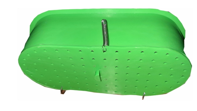

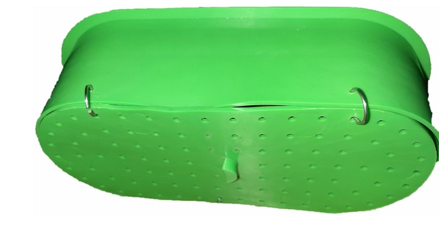

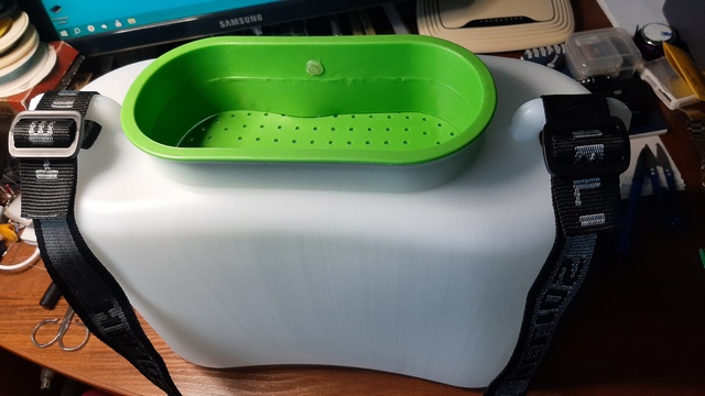

Многие рыболовы используют живцовый кан "Helios" для складывания улова во время рыбалки.

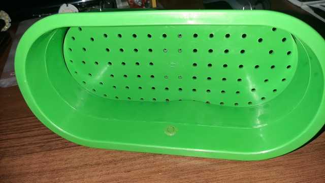

Предлагаю небольшую доработку кана для более удобного использования во время рыбалки. Берём крышку кана и острым тонким кончиком ножа (можно канцелярским) аккуратно вырезаем перфорированное "дно" прямо по стенке.
Шилом делаем три отверстия, два - под колечки (шарниры), и одно под пружинку. Колечки делаем из проволоки (желательно нержавеющей) пружинку используем не очень тугую. Один кончик пружины заводим в отверстие "донышка", другой - в проколотое шилом отверстие и закрепляем каплей клея из термопистолета. Переделка закончена, пользоваться станет удобнее.
