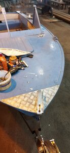

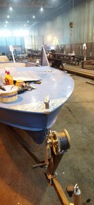

Парни приветствую.
Ставлю лебедку на прогресса4
Собственно вопрос вот в чем
Почему все ставят носовой ролик-роульс по оси лодки а не сразу развернув его в сторону борта где будет стоять лебедка
В этом случае потребуется всего один промежуточный ролик
Фото сейчас приложу
hotseller
Сообщения: 36
Зарегистрирован: 24 фев 2011, 09:47
Re: Якорь для Ангары
Сообщение hotseller » 17 май 2022, 14:22
или это не по феншую? :)
Sandro
Сообщение Sandro » 17 май 2022, 15:09
Не по феншую. Трос должен смотреть ровно по течению. Иначе буден постоянно ломать ролик или трос будет волоситься и выпрыгивать из ручейка ролика. Если выскочит то вставить его обратно при опущенном якоре и на течении это полная *опа.
hotseller
Сообщения: 36
Сообщение hotseller » 17 май 2022, 15:40
Ролик носовой будет стоять по линии троса. Поэтому его ломать не будет. Просто сам кронштейн ролика будет повёрнут к борту
hotseller
Сообщения: 36
Сообщение hotseller » 17 май 2022, 15:42
Хотя вы правы. Ведь трос после носового ролика идёт не строго вертикально.
Вопрос снят. Благодарю
