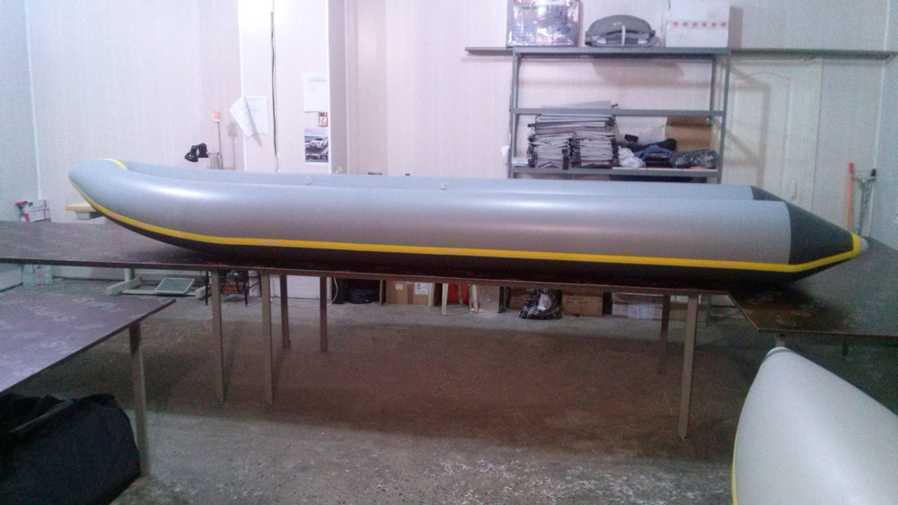

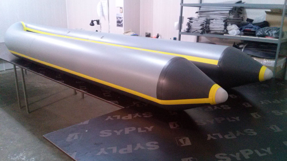

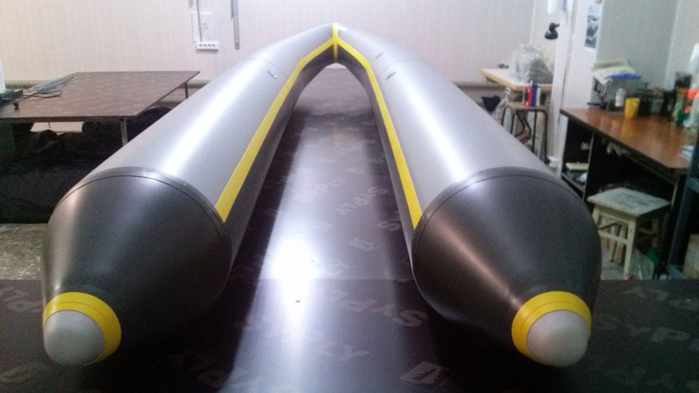

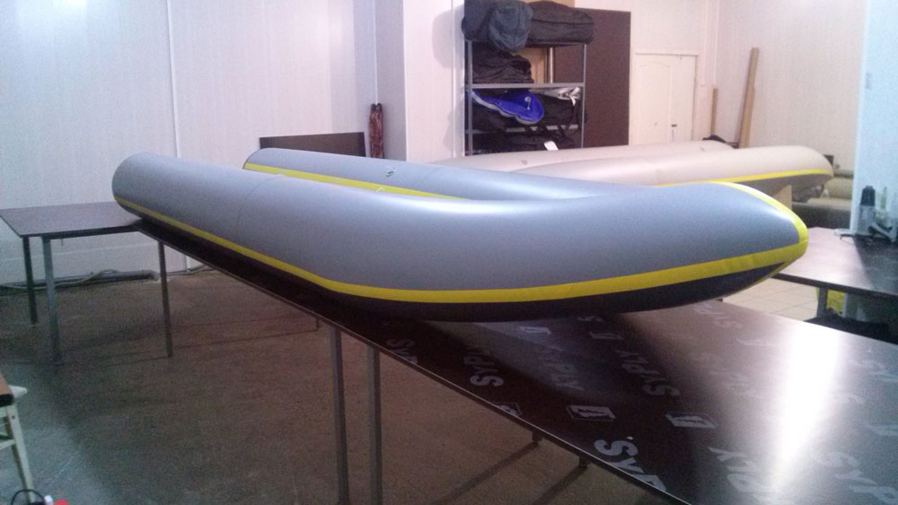

Начал новый проект. Отличия от предыдущего это плавные обводы и баллоны диаметром 0,4м. О предыдущем может прочитать в разделе статьи
