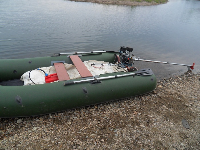

Сегодня на воду с новым мотором 200Е выезжал. Продать не удалось ,-так решил летом переставить с редукторного Лифана F-2L редуктор и пробовать .
Пару литров АИ-95 на обкатку израсходовал с нагрузкой с винта 6.25 " . Приятно на бережку было чаек пошвыркать и позже аэролодку привезли на обкатку ребята . Вот это техника .Хондовский 1.4 л. движок стоит ,-первый раз выехали после сборки комплекта.
Понравилась лодочка !

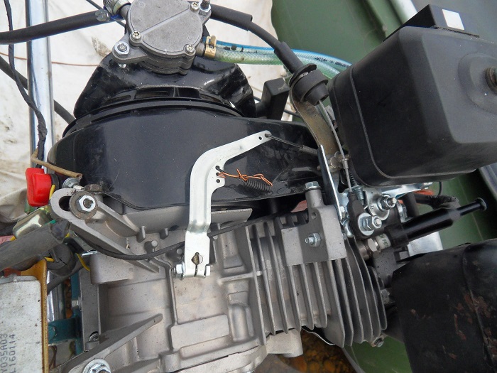

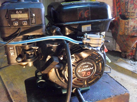

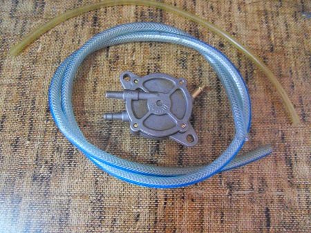

Вчера получил вакуумный бензонасос и сегодня установил на Лифан 170. Он жрет со "скобкой" и с винтом 7" как лошадь. Вот и пусть хлебает из 10-ти литровки.
А на редукторный Лифан 168 F-2L(1:2) пока он на гарантии не буду ставить . Да и судя по всему он и с винтом 9.5" даже меньше 170-го потребляет.
А едет (но пока только обкатывал ...)гораздо лучше.

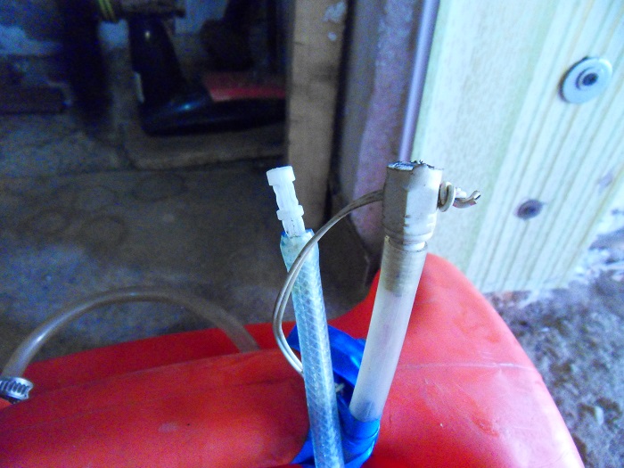

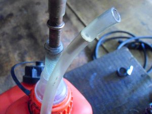

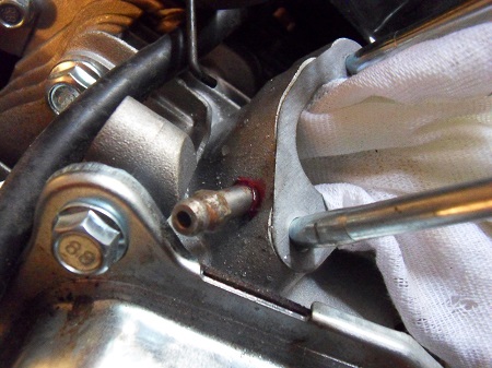

Да ,- аж через верх на заглохшем полилось ! Такое ощущение , что в насосе "сброс" вообще не не сработал.

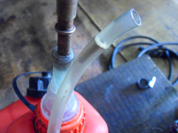

Я в гараже в вакуумный шланг заклепку 4.0 мм. без стержня вставлял , но на хх стал перебоить . Воздух видно как гоняет ,правда той груше уже за 30 лет. Надо авто (есть вторая маленькая ,с которой клапана на старье переставил) пробовать.
16.05.
Сегодня "свежую " грушу поставил и на подачу и на вакуум : воткнул три заклепки. В вакуумный шланг самое маленькое сопло .
Проверял 20 минут на ХХ и на 2600 и на 3800 -все (без нагрузки) нормально.
Заслал в бассейновое управление запрос про "слухи" о снятии запрета на ловлю щуки . Если подтвердят,то ломанусь дня на три по заливам и двумя моторами.
Видео сегодня делал теста,но Каркам в авто оставил... .
Сеточка на входном шланге, и заклепку видно на входе шланга в насос.
