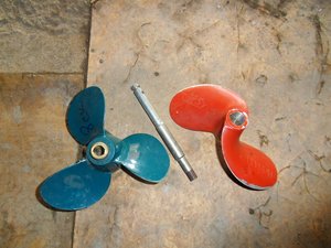

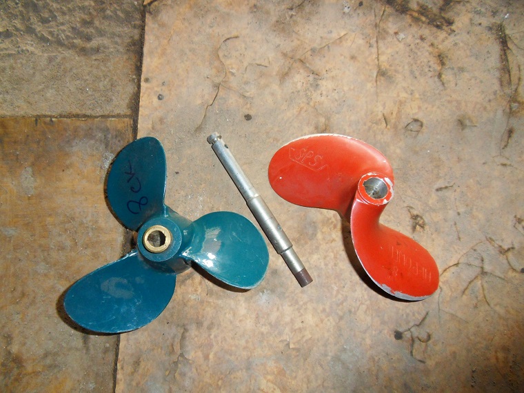

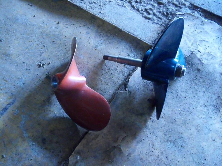

Сегодня разбирал рыбацкий хлам и нашел новый винт от Ветерка 8,скоростной. Еще в 1997 г. покупал мотор прямо на заводе (гонял Уазики в МНР) и потом этот винт где-то хапнул вместе с валом горизонтальным.
Мне они не нужны ,а поменять на болотоходный могу. Вот на такой :

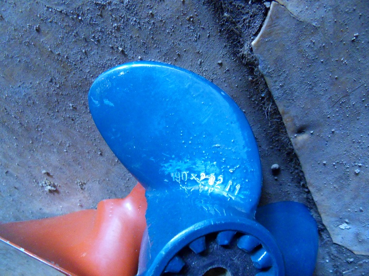

Гребной винт SPS- 8". Серия: Hi-Speed. Двухлопастной. Посадка: Конус . Материал: алюминий.(стоит он в фирме SPS Красноярск -1450 р.)
На фото винт Ветерка и мой винт 8" - но он "легковат" для редукторного . А надо винт с шагом больше ... .

С этим человеком (Polk) попробуй поговорить, он винты делает и болотоходные в том числе. Может получиться на пробу взять как испытателю. Чем черт не шутит.

Привет Саша. Не хочу с самоделками экспериментировать : даже с заводскими Тайскими винтами голова кругом идет ,- очень чувствительны моторы к шагу и диаметру,а тут ЖЕЛЕЗЯКА будет висеть! ;)

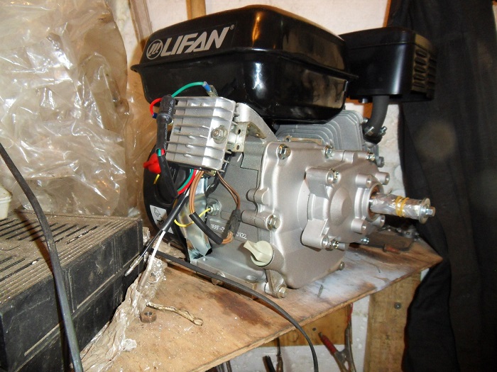

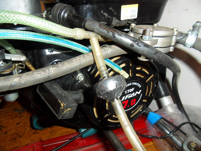

Фото клапана обратки Ваз 2108 и второго нового Лифана редукторного с катушкой освещения и выпрямителем

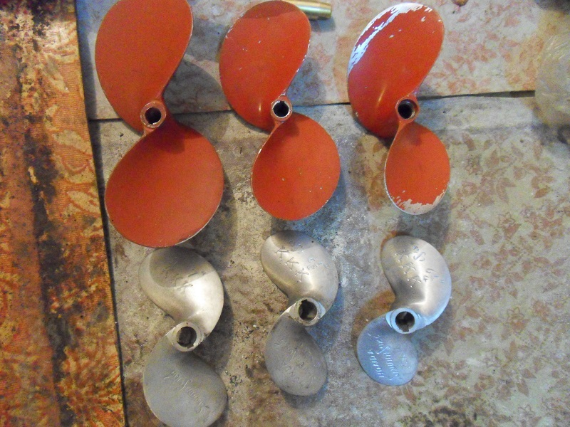

Вот, сегодня будут отправлены на пробу ваши винты для болотохода с конусной посадкой :)
Посадка на конус, длина посадочной втулки 50 мм, правда шпон паз 6 мм.
Это они перед покраской
А так винты для болотохода выглядят после окраски в общей куче винтов:
Вчера удалось выбрать погоду и немного попробовать самому прокатиться на этих винтах. При этом не стояла задача достигнуть результатов по скорости, просто проверить работоспособность винтов. Мотор собственный Рыбоход в версии болотохода с быстосъемным двигателем. Соответственно с винтами были взяты три двигателя и одна нога. Двигателя Лифан 6,5; 9 и 15 л/с

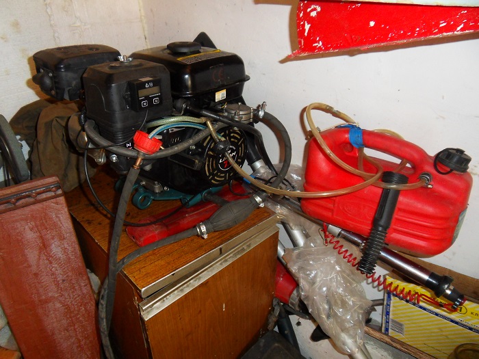

Завтра,если погода позволит буду тестировать стальные 7" винты от Федора.
Заодно и проверю доработки вакуумного насоса: вроде с клапаном ,(у которого обрезана пружинка)и заклепками в трубках -хорошо работает семерка.
Надо на полных оборотах под нагрузкой проверить... .

Сегодня нормально насос отработал .
Полдня катался с разными винтами.Ни разу не заглох и не переливал.
И на бак можно за пару минут переключиться .
