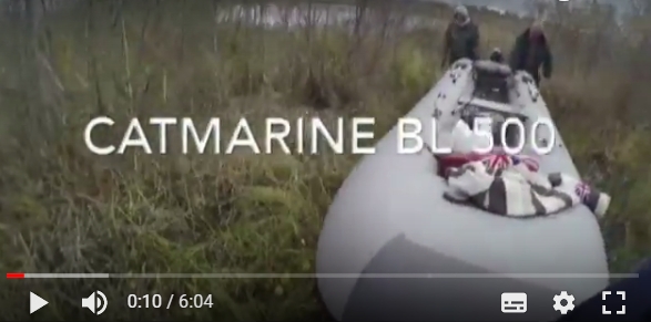

3 навигации отходил на Братане Б500. Про него уже много чего было написано, в основном все по делу.
До этого одно лето ходил на Гранд Аргусе А380. Так себе. По сравнению с ним Братан нравится гораздо больше, но Аргус помог оценить катабайд как тип лодки и понять, что именно это мне и нужно.
Моторчик - Тоха, 2Т 3.5 л.с. Скорость вдвоем с Жыной или Приятелем (2 Жыны по весу) 13-15 км час.
Итак по Братану:
1) штатные составные весла для гребли непригодны, но, поскольку я изначально имел в виду хождение под мотором, это не напрягает. Отпихиваться от дна или пройти 20 м от берега до глубокой воды они позволяют. Сейчас по-моему они в комплекте и не идут, так что проблема снята ;)

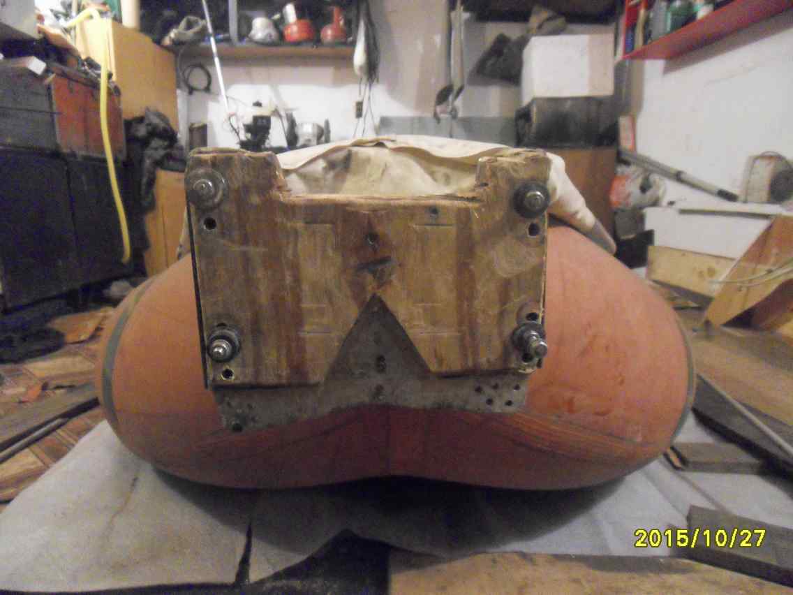

2) Транец 381 мм. Вот здесь все плохо, хотя это общая проблема для всех похожих лодок, и у Аргуса было так же. Беда в том, что брызги от ноги мотора летят в кокпит и остаются там в виде лужи. Слива нет, поэтому приходится периодически "осушать". Кроме того, поскольку между корпусами формируется петух, нога мотора погружена довольно сильно, и, соответственно, тормозит. Сначала ставил проставку на транец высотой 3 см, пока струбцины еще цеплялись за верхушку транца, но кардинально это ничего не изменило. В эту навигацию нарастил транец радикально, на 7 см. Брызги ушли, получил +1...2 км час к скорости. Но появились прохваты даже на небольшой волне. Поставил крылышки на антикавитационную плиту, стало немного лучше, но не полностью. Буду думать дальше, м.б. регулируемый транец :?
3) Прикрутил сидушку со спинкой от офисного кресла на переднюю баночку. Стало ГОРАЗДО удобнее. Теперь передний пассажир время от времени задремывает и один раз чуть не свалился за борт :hahaha: Буду делать подлокотники.
4) Поскольку байдарка узкая, пассажир занимает все поле зрения и рулить неудобно. Планирую приколхозить самодельное рулевое для переднего пассажира.
5) К моторчику идет стандартный винт с шагом 6". Купил 7", но толком опробовать из-за прохватов воздуха не успел. В этом году продолжу.
6) Тент спереди очень желателен, т.к. на волне передок забрызгивает, все это скапливается на днище-палубе и шмотки мокнут.
Все. Спасибо за внимание :hi:

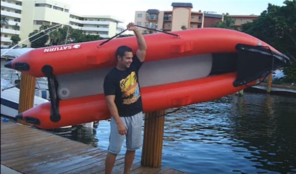

В Аргусах как и в Сатурнах вкладыш из аирдэка. Скорей всего по другим причинам был отдан приоритет катабайду, а не каботу.
Бывают и обратные случаи. Каждый под свои цели и задачи подбирает оптимальное решение. Это нормально и правильно.

То что в катабайде Братан необходимо наращивать штатный транец, тоже верно. Многие об этом упоминали и не раз. Производитель не принял во внимание подъем воды в тунеле при движении.
