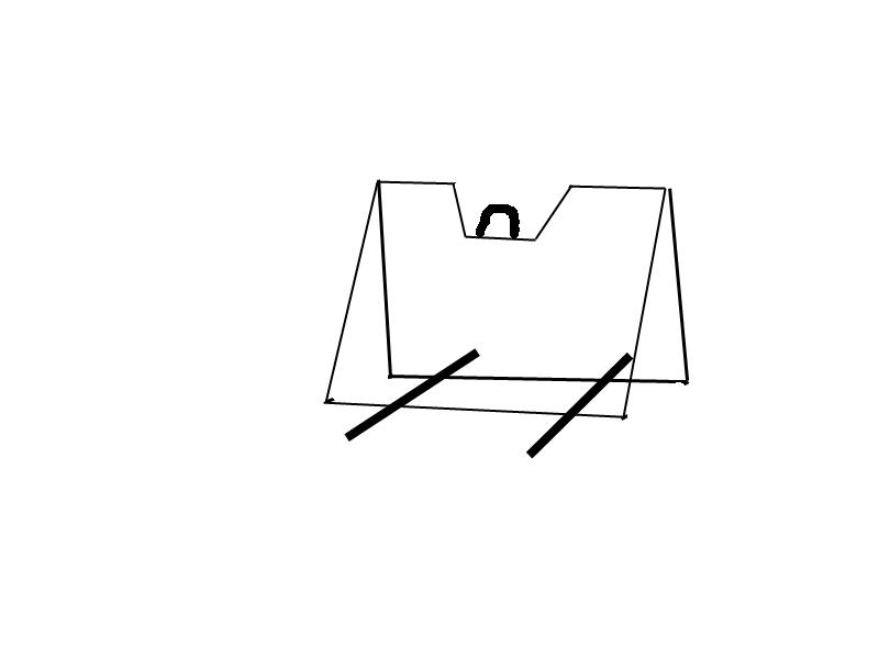

У нас на Лодочной почти у всех такие стоят. 2 пластины. снизу 2 куска арматуры. Сверху петля для крепления троса. Вес от 30 кг. Меньше, несёт.
Re: Якорь для Ангары
Сообщение Слава Шэ » 08 авг 2014, 13:21

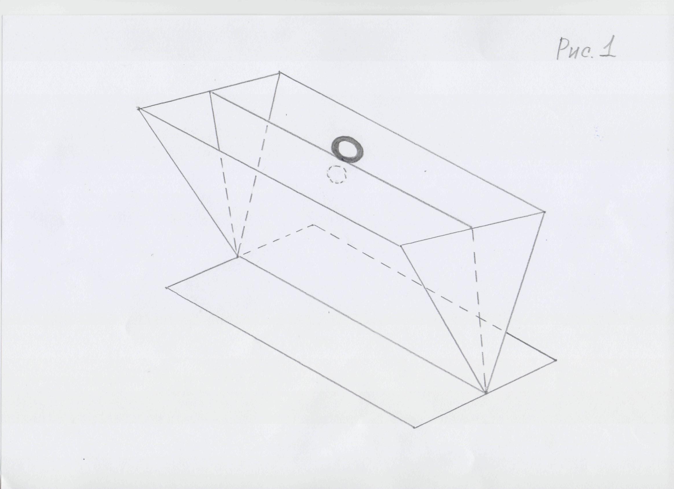

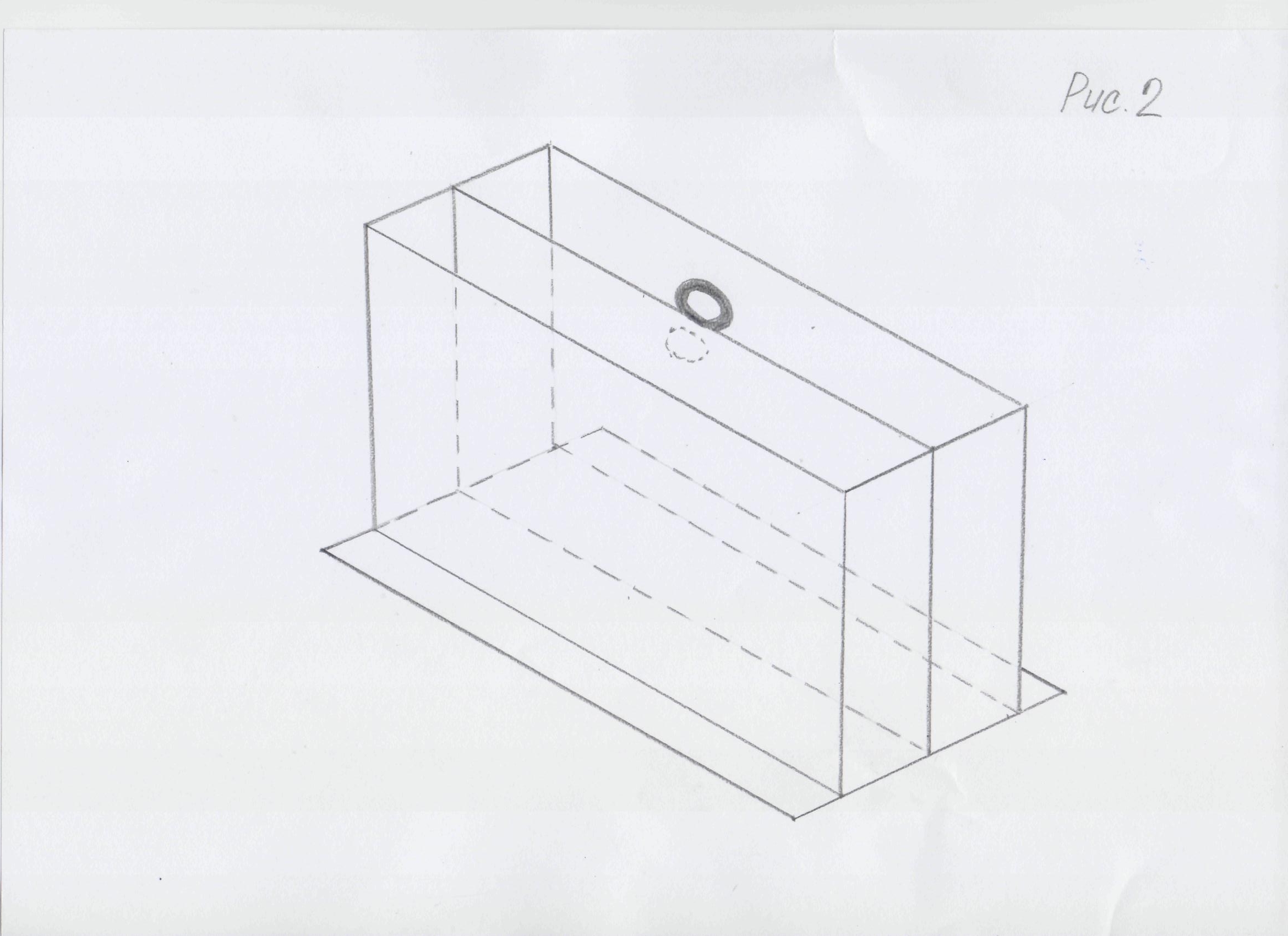

Такие тоже встречаются у нас... Но конструкция нарисованных мной якорей хороша тем, что в полостях между пластинами скапливается бормаш, как в карманах. И если нужен живой бормаш для ловли "с подсадом", то, подняв якорь из воды, можно вытряхнуть из этих карманов кучу бормаша. Быстро и эффективно!
