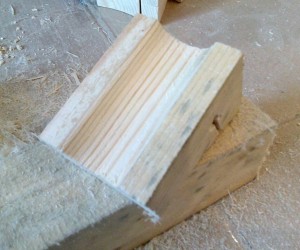

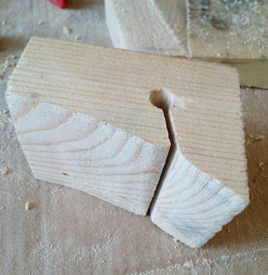

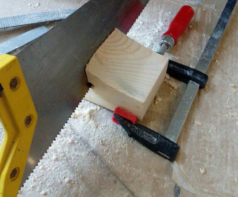

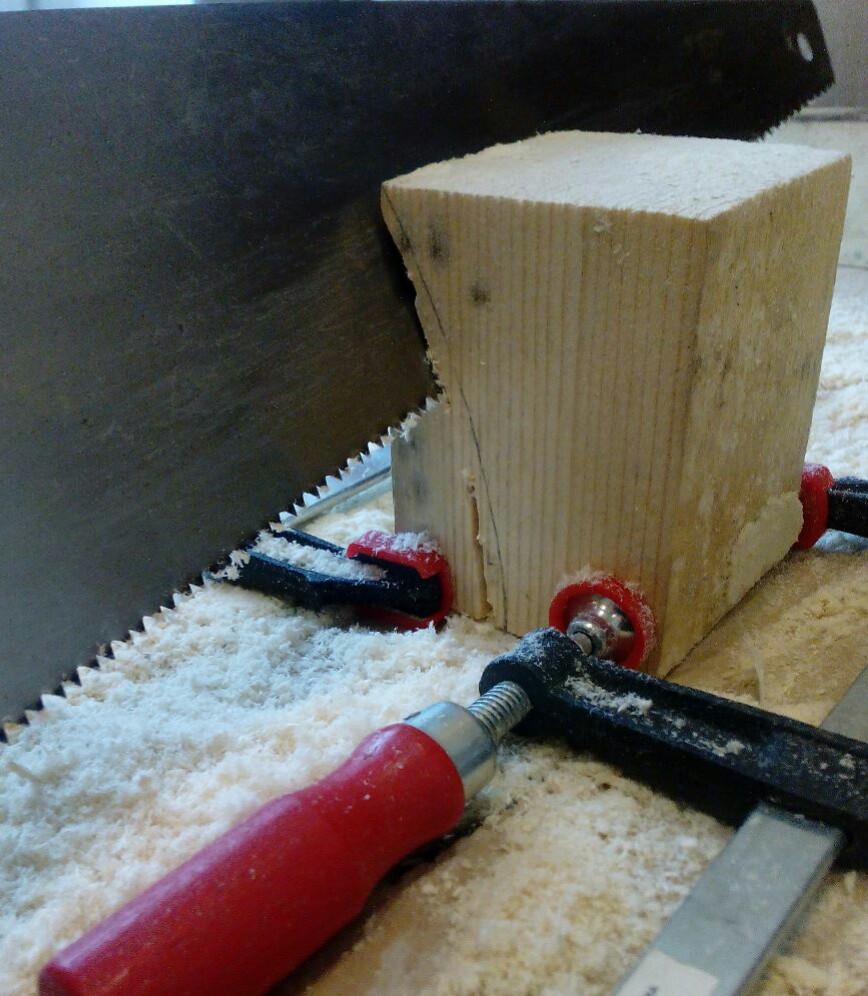

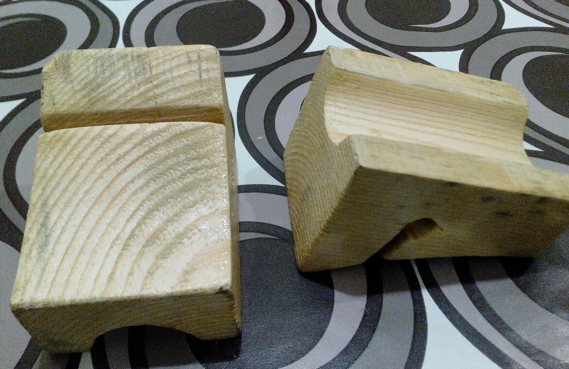

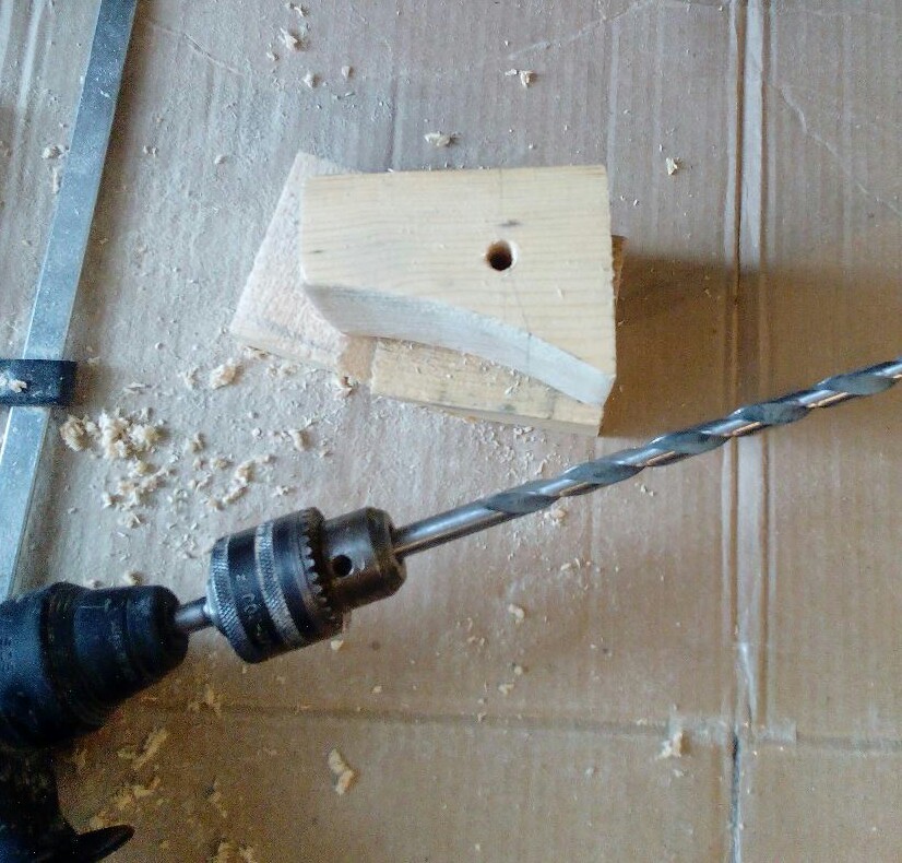

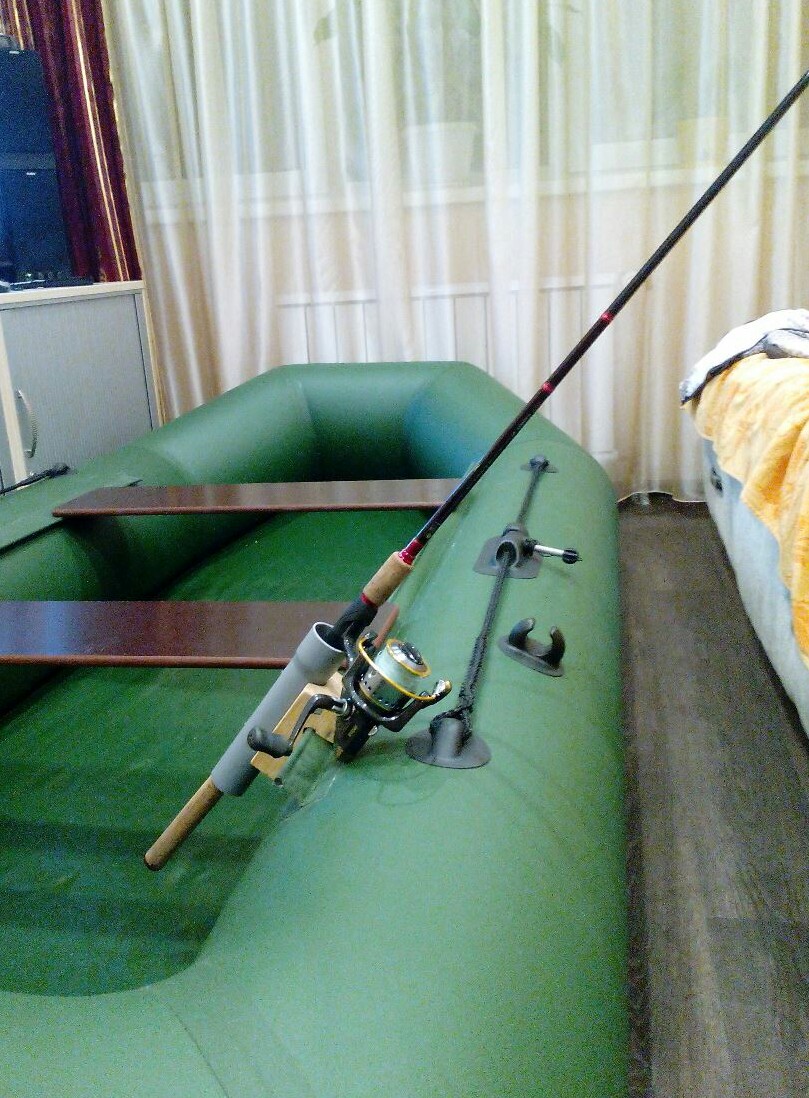

Готовясь к предстоящему сезону, решил смастерить держатель для спиннинга. Идею взял от Жени Ev-genie.

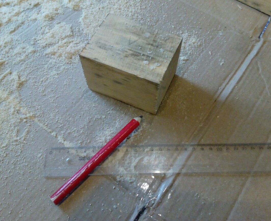

Брусок 85х85мм

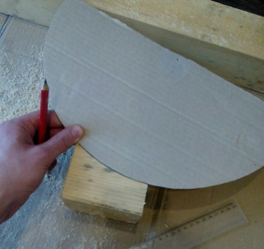

Чтобы плотно прижимался к балону лодки, делаю у бруска изгиб

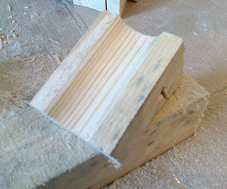

Делаю крепление под ликтрос-ликпаз
Делаю углубление под трубу ПВХ диаметр 40мм
Покрываю бесцветным лаком на 2 раза, потом прикручиваю трубку на 2 самореза.
Готово! :)
Душа поёт, когда клюёт!

Как трубку крепил? сверлил дырки под отвертку и изнутри прикреплял или как? Ручка спина будет о шляпки тереться?
