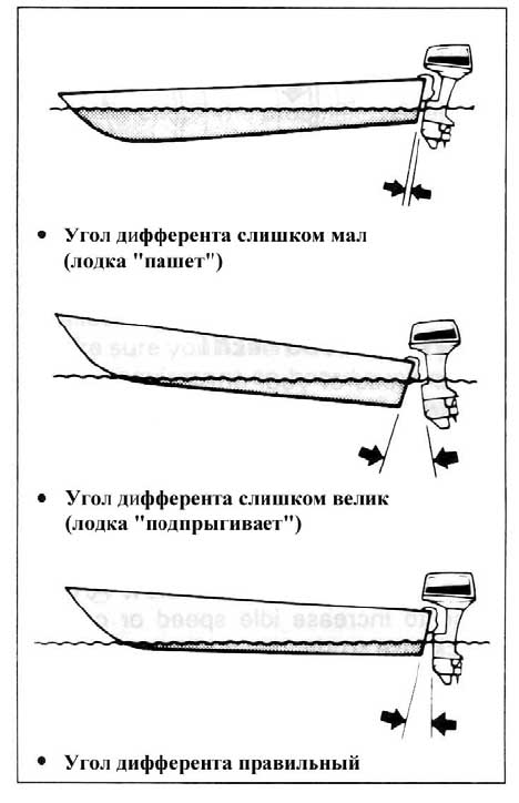

Казанка с булями не выходит на глиссер, ездил сначала на вихре 30, щас взял сузуки 30, всеравно выходить не хочет. Когда начинаешь движение нос задирает вверх а потом начинает зарываться. Пробовал менять угол наклона мотора на все возможные дырки. Что можно еще попробовать и будет ли от этого польза????

Высоту транца глянь. Кавитационная плита мотора должна быть вровень с нижней точкой дна лодки, либо ниже не более 2-х см.

Я немножко далек от таких умных слов, а можно на пальцах объяснить или картинку показать??? Оч надо

вот как то так...
Высоту регулировать можно, подкладывая брусок деревянный на ребро транца

И вот еще рисунок до кучи

Сообщение Вождь » 27 апр 2011, 20:55
В начале движения, при разгоне, нос лодки поднимается. Правильно?
А что дальше? Опустился вниз и зарылся в воду?
Тут точно угол неправильный. Мотор давит нос. Вариант первый на
картинке в предыдущем сообщении.
