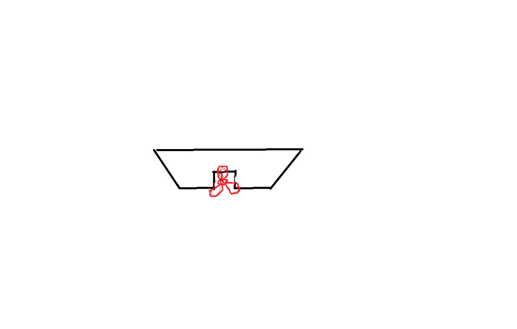

Как то, давным-давно, когда Иркут можно было назвать рекой, и рыбами всякими была полна речка, частенько по осени поднимались вверх по Иркуту до Шаманки. Так вот, однажды попалась нам лодочка очень оригинальной конструкции. Сама деревянная, под мотор + дистанция. Транец наращен, в днище по центру сделана шахта (канал для прохода воды) со слов хозяина, лодка сама родом с северов. Мотор «Вихрь» (про японцев и не слышали) соответственно претерпел ряд изменений. Были установлены : гидра плита , под редуктором закреплена коротенькая лыжа сделанная из металла, фиксатор мотора убран. Если память не изменяет ребята вроде как были "Шелеховские".

Мы по Белой поднимались на такой с Тайтурки.Обычная Казанка,шахта вырублена.Всё вроде не плохо,но мы сами бегемоты,да ещё барахла набрали как на зимовку.Вобщем винты один хрен поломали.А вот по Лене ходят,так там вообще прикол.Лодка узкая,длиннючая.Как пирога индейская,нос и корма подняты.Когда на порог заскакивают,пробегают в нос,чтобы поднять корму,потом назад.Так и носятся по лодке пока не доедут. :lol: Всё хочу сгонять,да ни как не соберусь. :?
