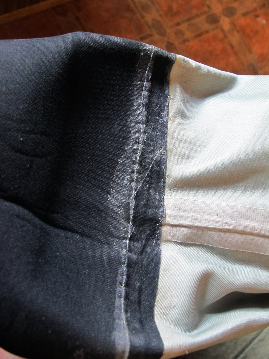

Речь пойдет про стремена.
Вот так носишь вейдера, радуешься, а потом спустя 1-5 лет (зависит от качества того что носите), при одевании носка вдруг нога попадает в стремя. Это отклеилась и растянулась по заднему своду полоска, которая закрывает шов между неопреновым носком мембранной верхней частью девайса. Это происходит всегда, у меня это уже 4-е штаны, и везде было именно так. Происходит это от того, что при снимании вейдеров по стороне пятки они испытывают очень сильное растяжение, как ни снимай. А эта полоска очень важна, потому как вся герметичность там внутри шва, а эта полоска не позволяет его растягивать. Если во-время не отремонтировать, то далее склейка межту неопреном и мембраной очень быстро станет протекаемой. А это уже конец. Это соединение уже не отремонтировать - что бы ни писали. Его можно загерметизировать на 1-3 рыбалки, но потом снова начнет течь. Т.е цена вопроса будет - новые штаны.
Итак:

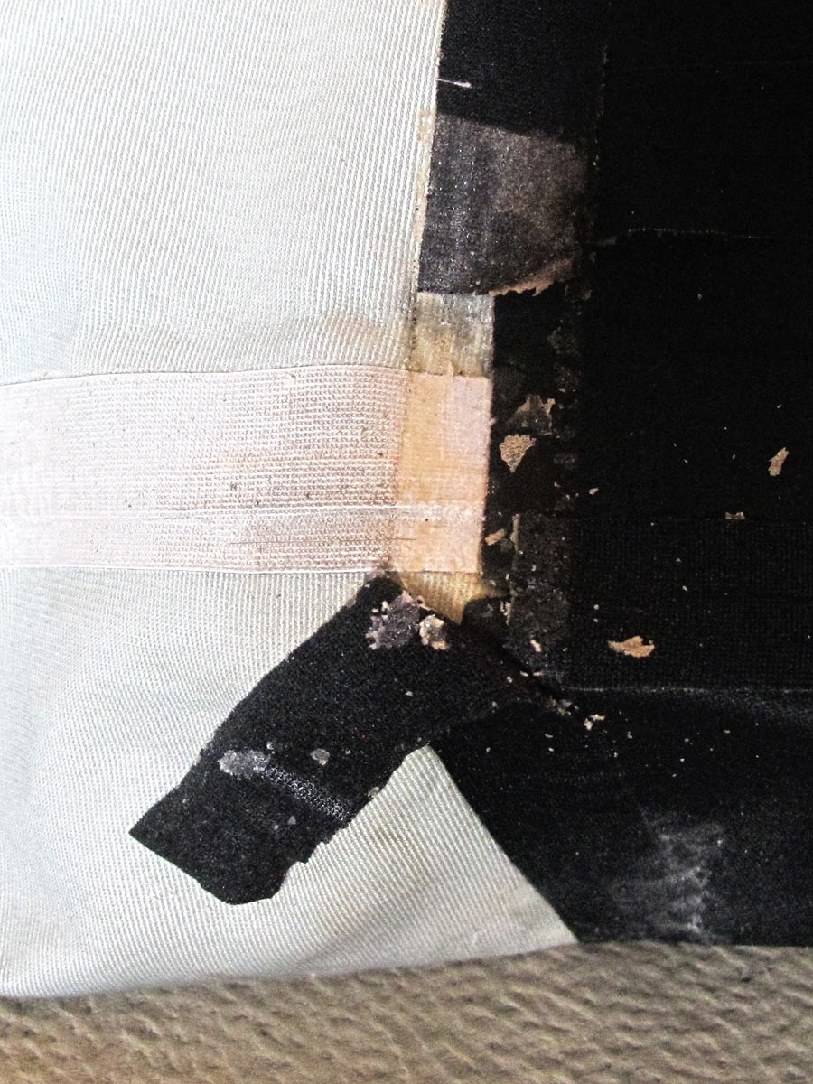

1. Отрываем эту полоску до места еще прочного крепления. Ее посредине обязательно разрезаем наискосок. Потому как полоска уже точно растянута и ее приклеить, чтобы она точно легла по всей длине заводского места приклейки без складки нереально.

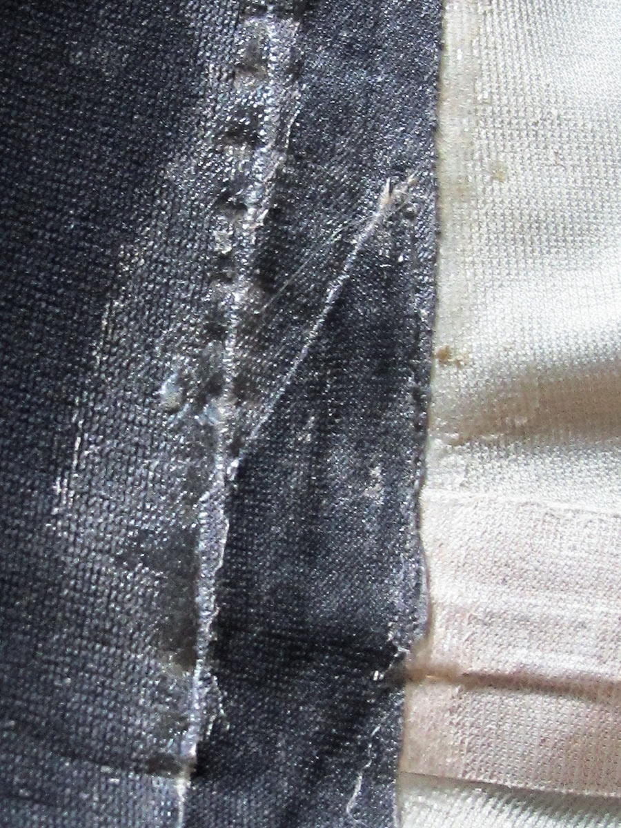

2. Обе поверхности тщательно обезжириваем - я пользовал спирт. Бензин, котрый нашелся дома - для Зиппо, а он не чистый а с добавками (Галошу - тоже можно). Ацетон нежелателен - портит мембрану. Нужно максимально убрать следы старого клея, но без фанатизма. На фото - белые пятна - это именно его остатки, которые отодрать можно только вместе с подлежащим слоем.
3. Промазываем аквасилом, не жалея заварки (помните секрет заварки хорошего чая?).
4. Даем подсохнуть 7-минут.
5. Плотно, подтягивая полоску ее приклеиваем, сначала одну часть разрезанного в п.1 стремени, потом вторую. Вторая часть обязательно зайдет на первую (полоска то растянута), которая Вами уже приклеена, потому потребуется дополнительная промазка клеем. Очень важна сила прижатия, хоть временного - вдавливать одну деталь в другую, не жалея пальцев.
6. Обязательно по всему контуру полоски поискать места, где полоска только начала отклеиваться - точно найдете - их тоже подклеить. Их обезжиривать ушной палочкой в спирте, и клей заносить чем-то длинным, спичка пойдет вполне.
7. Весь новый шов снаружи вдоль верхнего и нижнего стыков промазать аквасилом.
8. Сохнуть сутки (не верьте 2-3 часам, что писали - это будет временный вариант).
Я использовал клей Кости Леонтьевского.
На последнем снимке результат склейки мая этого года - там я сделал одну ногу. Сейчас повторил то же на второй. Как видно - все держится отлично. По моим прикидкам с мая я их надевал раз 40.
Последний раз редактировалось Kot_Old 28 сен 2011, 12:07, всего редактировалось 1 раз.
