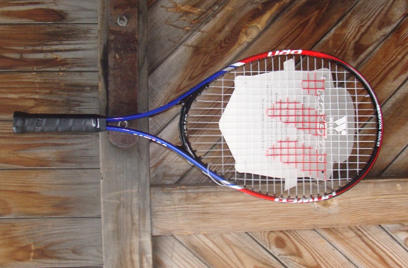

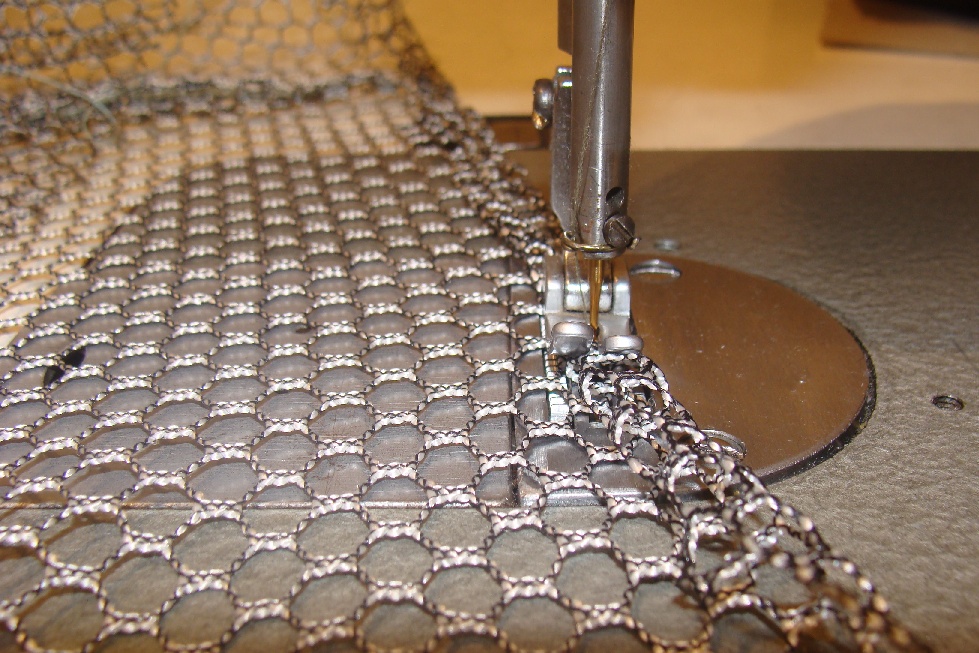

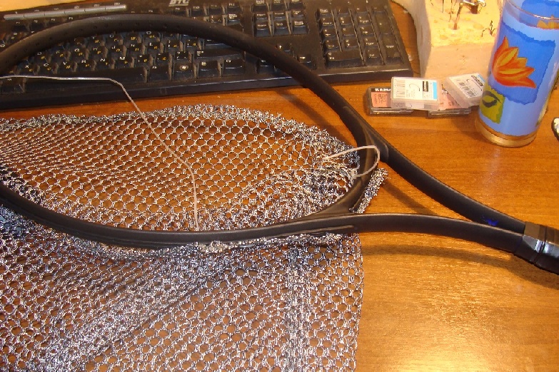

Сообщение mr ego » 06 июл 2011, 21:24

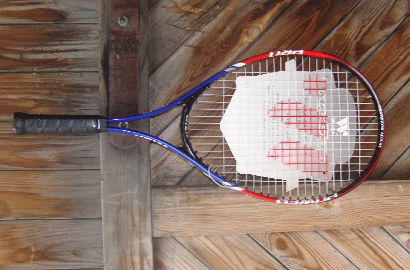

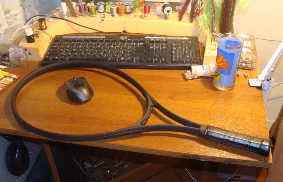

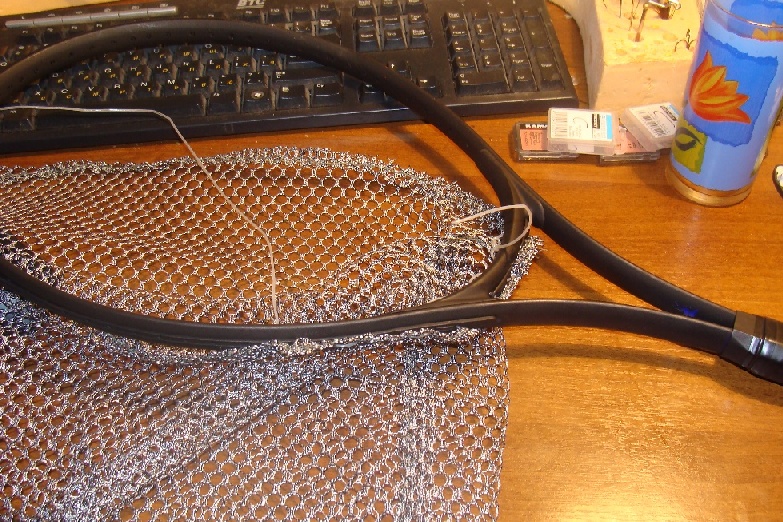

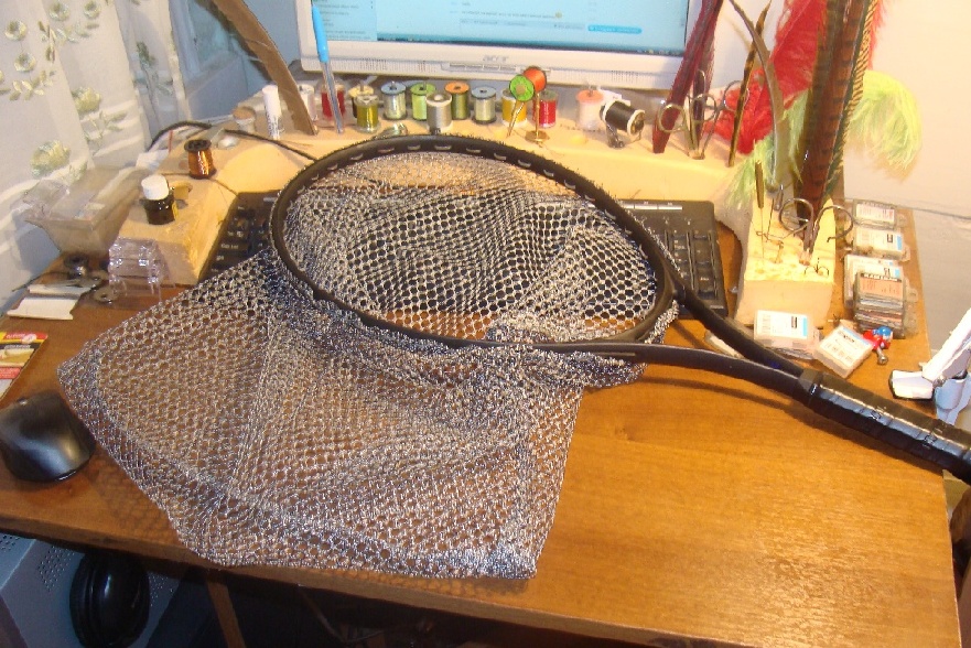

Надоело носится по речке за крупными хариусами, решил изготовить подсачек своими руками, так как те которые есть в продаже не устраивают по ценнику.
Ракетку выбирал по принципу- лишь бы подешевле,выполнена из алюминия,ценник- 500 рублей.
P.S. Теперь думаю над тем как изготовить магнитный держатель.(сильный магнит уже извлек из сломанного жесткого диска :) )

Егор, ракетка не больше рыболовного сачка по габаритам, ИМХО, на фото громоздко выглядит?
Люминь к магниту не липнет, будет ответный магнит на сачке?

Егор есть еще такая тонкость - сачки рыболовные слегка вытянуты это позволяет рыбе провалиться по длине в него, в твоем случае это может стать проблемой при крупном размере трофея.
Было бы неплохо сместить перемычку ближе к рукояти и сачок легка прижать придав ему более вытянутую форму.
Вторая ракетка есть?
готов взять для эксперементу по изменению геометрии ;) ;)

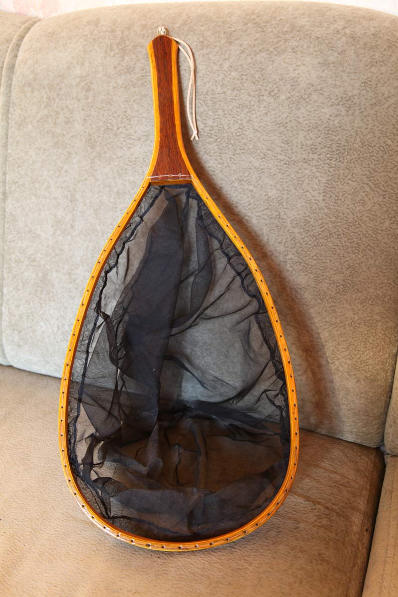

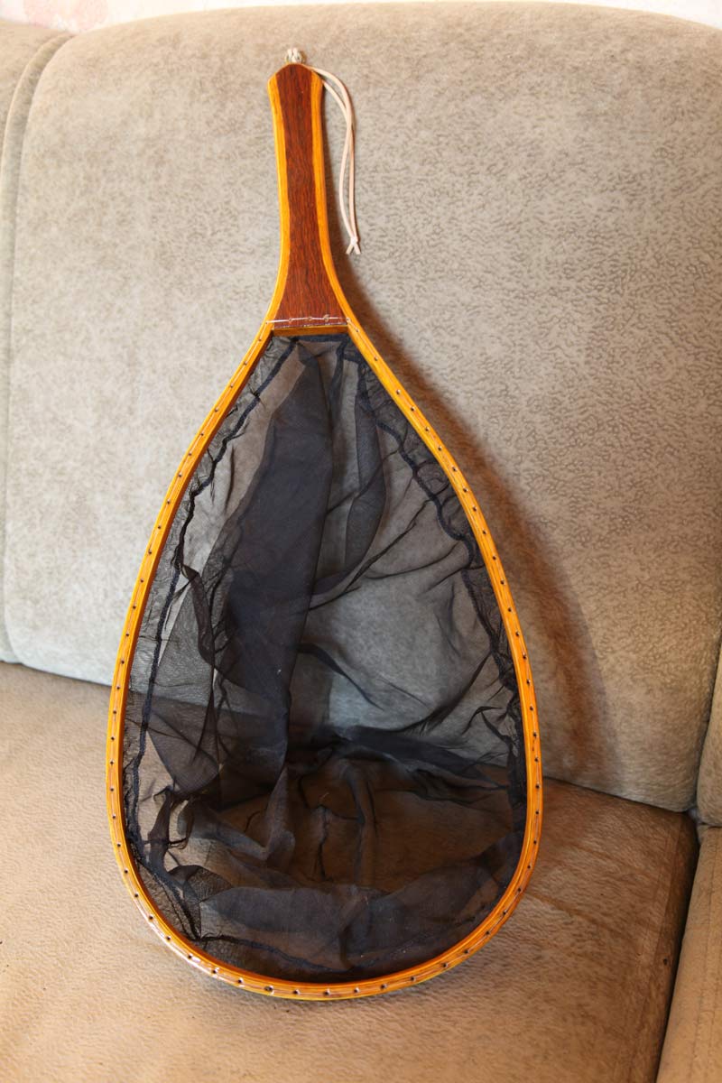

Ну вот завершил апгрейд девайса.

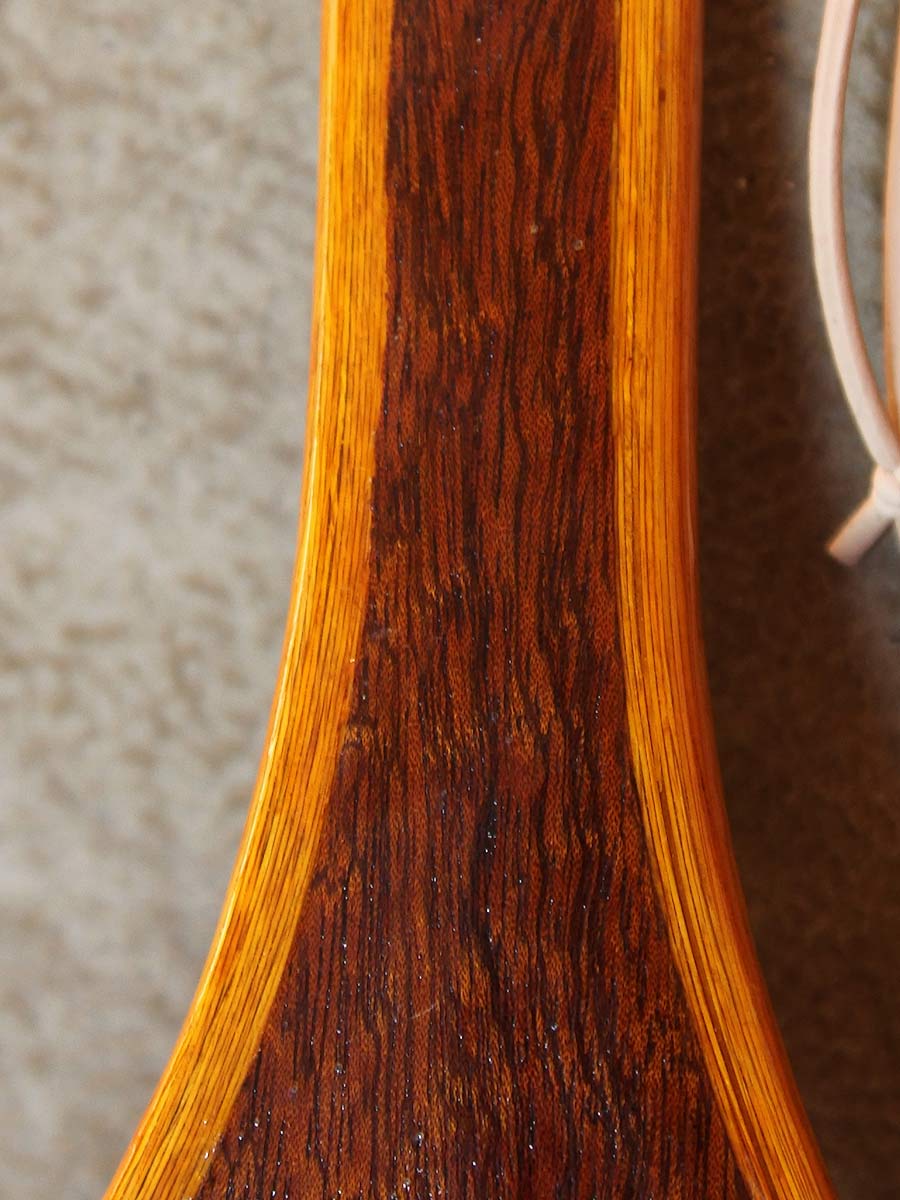

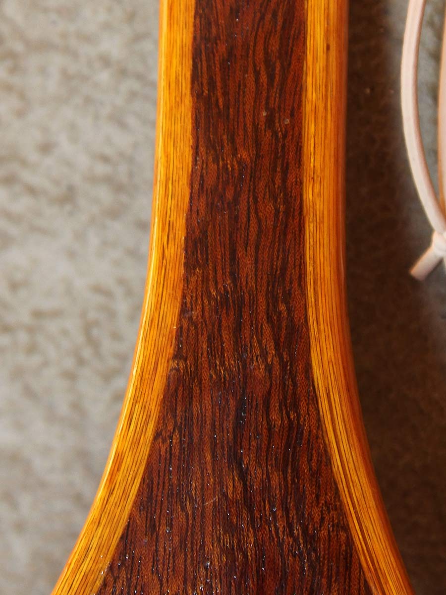

Это тот самый сак, который я снимал еще на ФФ очнеь давно (сделан летом 2005 года). С годами вытерся лак, не об рыбу, конечно, а при перевозках. Голое дерево, несмотря на то, что склеен он из 16 слоев дубого шпона, все жа начинают набирать воду - как не подвешивай, а при глубокой забродке часть сачка все равно в воде. Появились мелкие трещины. Да и сетка уже поистрепалась.
Вот в связи с этим я и кинулся искать шпон, спасибо Славе Шэ, который мне привез кусочки, забранные из мастерской своего отца.

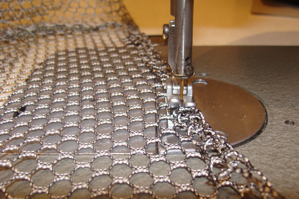

Итак - Сак ободран (4 часа работы, сначала ножом, потом шкурками), щели прошпаклеваны эпоксидкой, потом на ручку приклеен шпон красного дерева, сшита из 2-х накомарников атравматичная сетка. Она очень мелкая, поэтому если мелкого харя брать в сачок и потом через него руками - травма минимальная и он точно будет жить. Покрыт 4-я слоями лака, смонтирована сетка... ну и все..
Думаю он готов к очередным 7-и годам эксплуатации..
