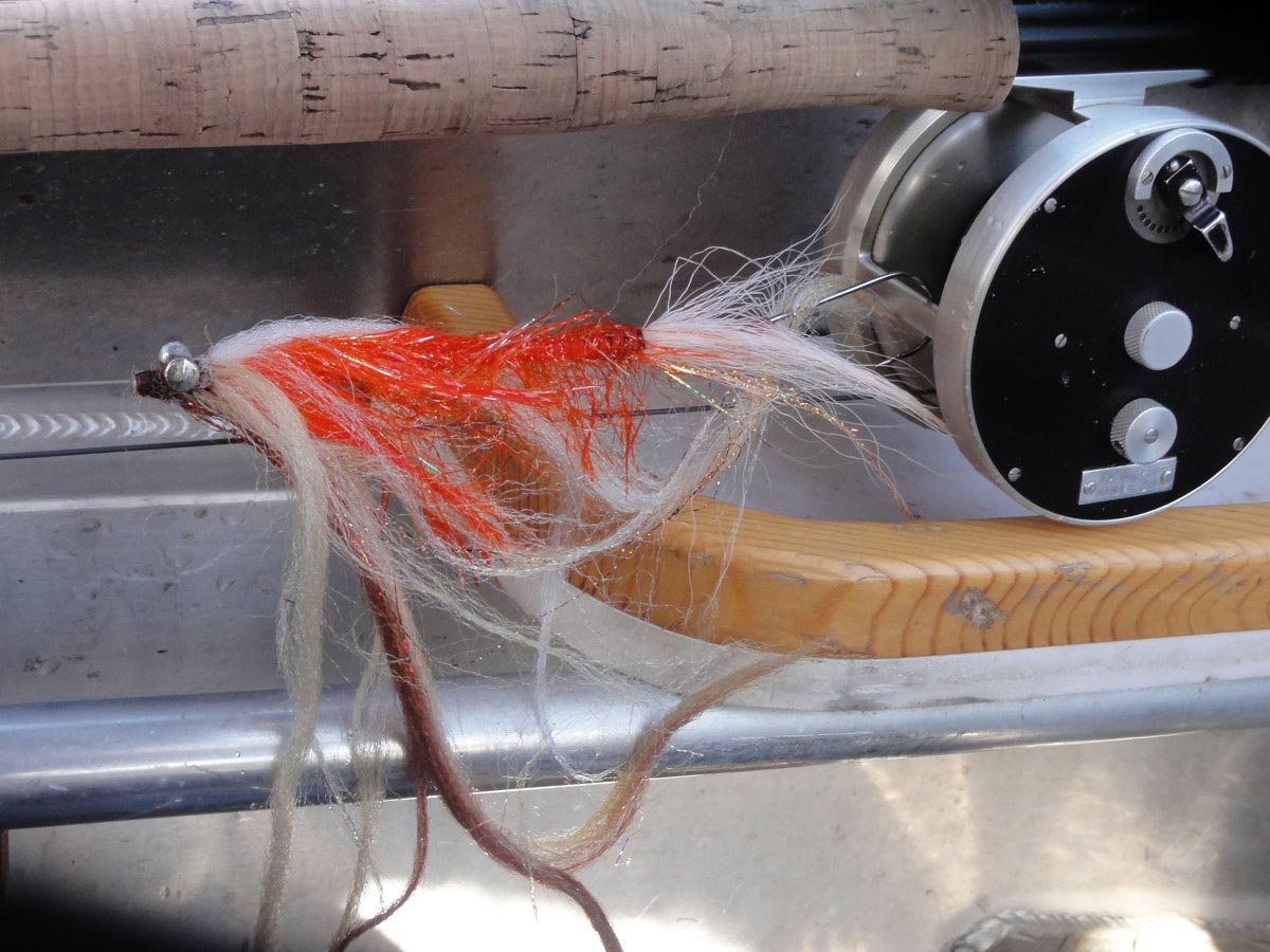

К катушке предъявляются такие требования: надежный, хорошо регулируемый тормоз, а также солидный объем (нужно вместить не только шнур, но и не менее 200 метров бэкинга). Не годятся катушки, шпулю которых неудобно тормозить руками. При ловле тайменя нередко необходимо резко усилить давление на рыбу - например, если она бросается в залом. По этой причине вот такая катушка не слишком пригодна (а вот муха очень даже рабочая). Из-за такой катушки в прошлом году была упущена очень большая рыба - ее не удалось остановить, и она запутала шнур в корягах.

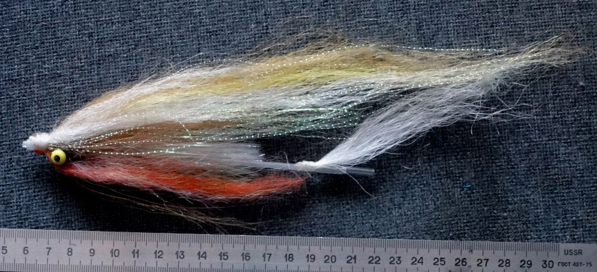

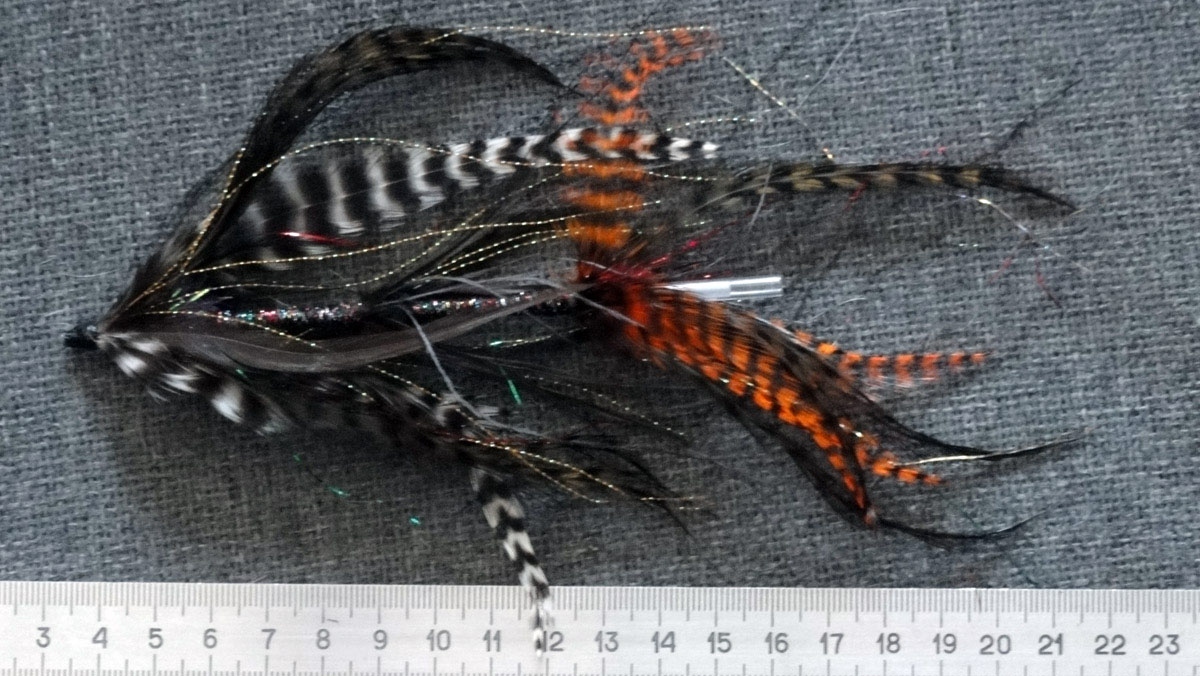

Теперь о мухах: таймень может взять на среднего размера стример или бороздилку. Изредка даже крупный может взять на приманку на крючке 4 номера - бывают у него такие "капризы". Впрочем, обычные тайменьи мухи имеют примерно тот же размер, что мы используем для щуки - от 15 до 25 сантиметров. Нужно иметь в виду, что, в отличие от щуки, таймень часто берет приманку не поперек, за голову, а с хвоста. Соответственно, на стандартные щучьи стримеры с крючком в голове таймень часто дает пустые хватки.
Основные типы стримеров, которые я использую:
1. Стримеры из синтетики на легких пластиковых трубках

Михаил, стримеры огонь! У нас на трубках редко вяжут. Какие тиски используете для таких случаев?

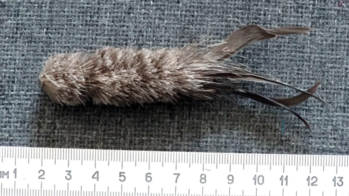

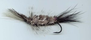

Продолжаю о приманках, теперь о "мышах":
Обычный "Шмель" - от 4 до 1 размера (рыбы до метра) до 1/0 - 3/0 - для трофейных.

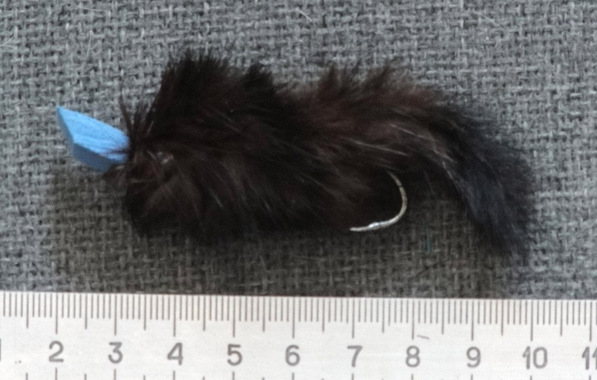

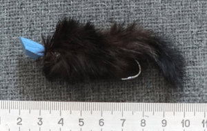

Тонущая Мышь - плавучая, объемная голова и намокающее тело, за счет чего муха при проводке дает сильный "сигнал".

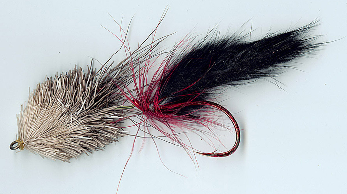

Мышь из зимнего оленьего (лосиного) меха на пластиковой трубке. На уровне "горла" мыши в трубке прожигается отверстие, в которое проходит поводок. Это позволяет приманке легко выходить на поверхность и не тонуть даже на бурной воде.
Мышь с подложкой из пенки, обмотанной полоской меха норки. Для повышенной плавучести можно добавить спинку из пенки.
