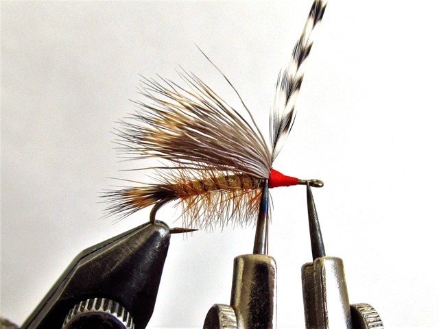

Сообщение Скрудж » 31 дек 2016, 21:18

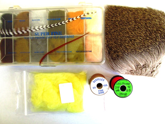

по легенде Randall Kaufmann
Крючок:Tiemco 200R /здесь №14/
Нить: Orange Uni 8/0
Хвостик: Мех оленя
Риб: тонкая проволочка /Gold X-Small/
Тело: Антроновый даббинг
Хакл: Перо петуха /Brown/
Крыло: Мех оленя
Торакс: Синтетический даббинг "Superfine" контрастный к цвету тела
Хакл торакса: Перо петуха, предпочтительно скальп /Grizzly/
1. Подготовим материалы для нашей мушки. Крючки Tiemco 200R с длинным цевьем и ушком без загиба отлично подходят для этой мушки и рекомендуются автором.

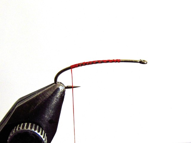

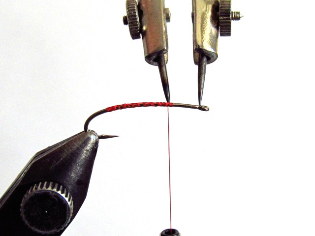

2. Для правильных пропорций, тело мушки разбиваем на три части. Начинаем намотку монтажной нити отступив 1/3 длины тела от колечка крючка и
заканчиваем между бородкой и жалом крючка. Намотку делаем редкими витками, уплотняясь только у крайних точек.
/Если используется крючок с цевьем длинее, чем у Tiemco, то намотку нити закончим у кончика жала крючка/
3. Возвратимся в исходную точку 1/3, в работе очень помогает измеритель.

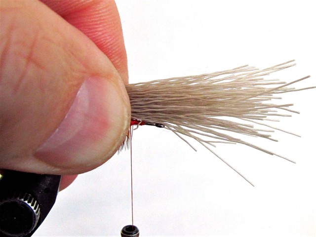

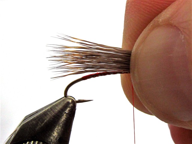

4. Отрежем небольшой пучок меха для хвостика мушки и выравним кончики в ступке.
Отмерим нужную длину остинок - от колечка крючка до конца намотки нити и зафиксируем пучок в пальцах.
5. Переместим пальцы в точку свисания нити. Т.е.длина хвостика должна получится 1/3 тела мушки.
6. Перехватим пучок пальцами левой руки и накинем затяжную петлю.
/Чтобы хвостик не сбивался во время всех манипуляций, фиксируйте в пальцах и мех и цевье крючка/

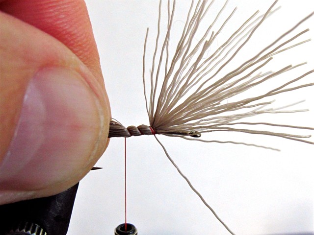

7. Начнем закреплять хвостик, редкими витками нити, по верхней части цевья.
Придерживаем вверх пучок остинок пальцами левой руки. Натяжение нити умеренное, чтобы не порезать остинки меха.
8. В конечной точке делаем несколько плотных витков. Старайтесь не перетягивать нить, чтобы хвостик чрезмено не распушился.
9. Отрежем излишки меха под углом к цевью.

Сообщение Скрудж » 31 дек 2016, 21:24

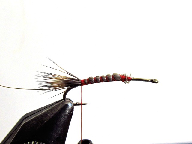

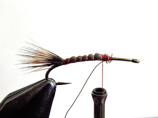

10. Редкими витками нити вернемся к начальной точке, закроем срез и закрепим тонкую проволочку.
11. Закрепим проволочку редкими витками нити в нижней части цевья крючка.
12. Скрутим даб. нить и начнем формирование тела мушки.
13. Закончим в точке 1/3

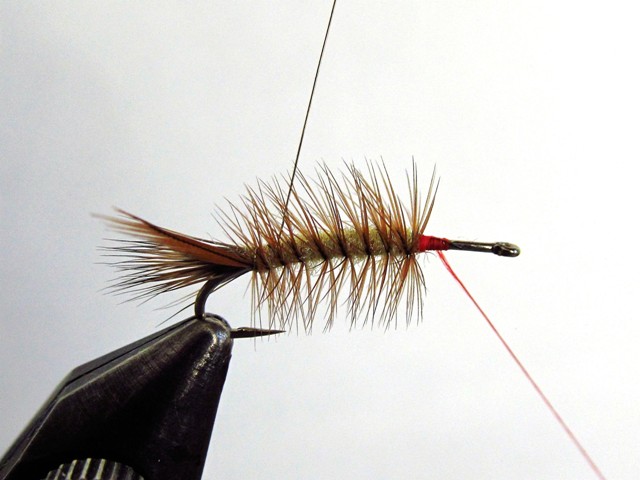

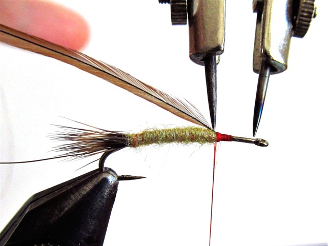

14. Закрепим коричневое или бежевое перо петуха, работаем плоской нитью. Размер пера, для тела, подбирается на 1-2 размера меньше стандартного,
визуально бородки пера не должны выходить за пределы зева крючка. Контролируем точку 1/3.
15. Делаем два плотных оборота пером в начальной точке и ведем намотку редкими витками в стиле "Пальмер",
заканчиваем одним полным оборотом пера у хвостика мушки. Затем начинаем закреплять перо витками проволочки.
Будет правильно, если каждый виток проволочки пересечет виток пера в верхней части тела мушки.
16. Закончили с проволочкой, закрепили витками плоской нити, отломили лишнее и вышли в точку 1/3. Теперь все готово под установку крыла.

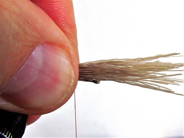

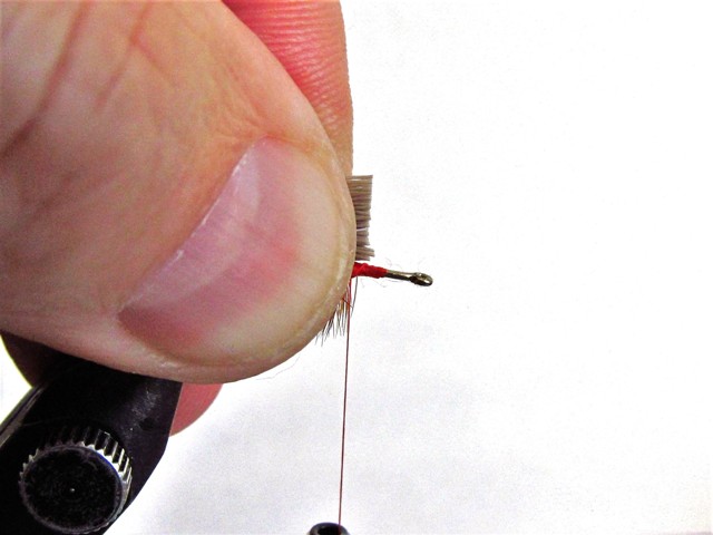

17. Отрежем нужное кол-во меха для крыла, очистим торцы от подшерстка расчесочкой и выравним мех в ступке.
Выставим длину крыла, для этого кончики меха выравним по кончикам хвостика.
18. Перехватимся в левую руку.
19. Обрежем торцы, чтобы не мешали.

Сообщение Скрудж » 31 дек 2016, 21:27

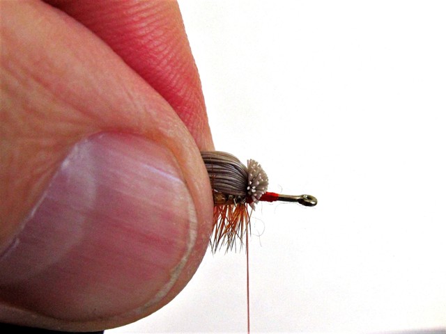

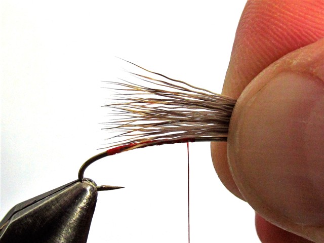

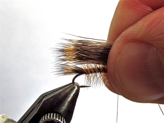

20. Делаем затяжную петлю и затягиваем по точке 1/3 , делаем еще пол-оборота - тянем нить вниз, следующий виток делит пучок пополам...Как-то так
21. Смотрим как встало наше крыло.
22. Подрежем лишние торцы.

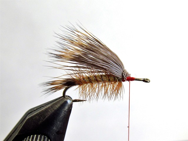

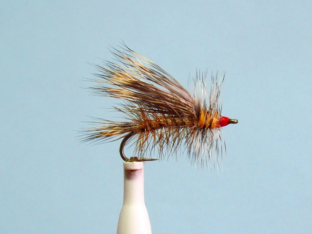

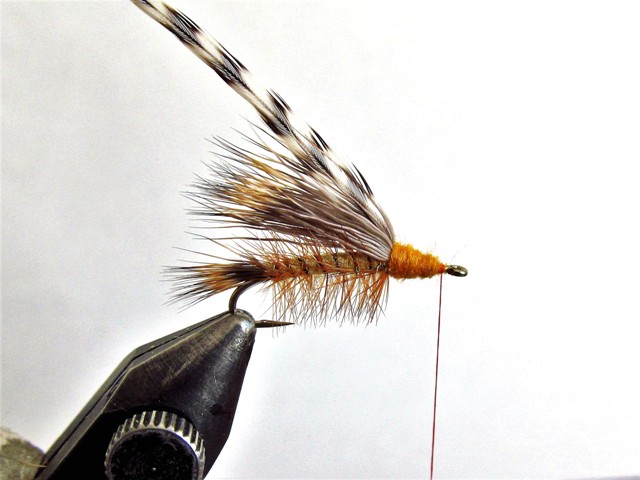

23. Плоской нитью закроем срез, закрепим перо для торакса. Ревниво контролируем точку закрепления 1/3.
Перо для торакса подбирают стандартного размера, предпочтительно из петушиного скальпа, визуально ершик будет смотрется крупнее ершика тела.
24. Даб. нитью формируем выразительный конус по тораксу мушки. Оставляем место у колечка под головку.
25. С шагом делаем обороты пером по тораксу. В зависимости от размера крючка получается 4-5 оборотов пером.
Формируем плоской нитью красивую конусную головку мушки. Головку покрываем лаком в два слоя с промежуточной подсушкой,
тогда покрытие будет гладким и долговечным.
Готово!
