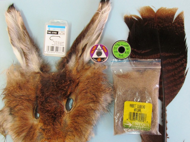

Крючок: TMC3769 №12.
Подгрузка: Вольфрамовая бусинка и свинцовая проволока.
Монтажная нить: Uni 8/0 Red.
Хвостик: Бородки пера куропатки.
Тело: Даббинг кролика.
Обмотка: Проволока UTC /SM.
Зачатки крыльев: Сегмент хвостового пера индюка.
Торакс/ножки: Даббинг с остью из маски зайца.

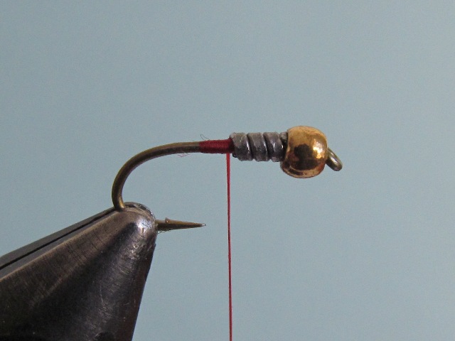

1. Подготовим материалы для нашей мушки.

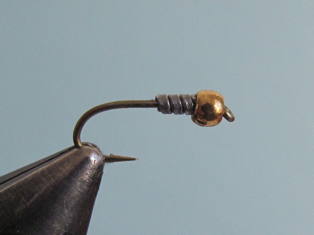

2. Подгрузим крючок вольфрамовой головкой /3,5мм/ и свинцовой проволокой в р-не торакса мушки.
3. Монтажной нитью сделаем небольшой упор возле подгрузки, на последующих шагах он поможет сгладить
эту ступеньку.
4. Выведем нить в точку бородки крючка, стараемся работать плоской нитью.
5. Подготовим перышко куропатки для хвостика, отстригем кончик ости пера, чтобы получился "V" образный
сегмент. Оставим нужное кол-во бородок для негустого хвостика, остальные бородки отведем в обратную сторону
/из перышка получается 2-3 хвостика/. Хвостик заведем под монтажную нить и накинем дополнительный виток.
Вытягивая перо за ость - выставим нужную длину хвостика /длина хвостика = длине тела/.
6. Можно отрегулировать длину отдельных остинок в хвостике, для этого просто отстригите бородки от ости
и воспользуйтесь тонким пинцетом.

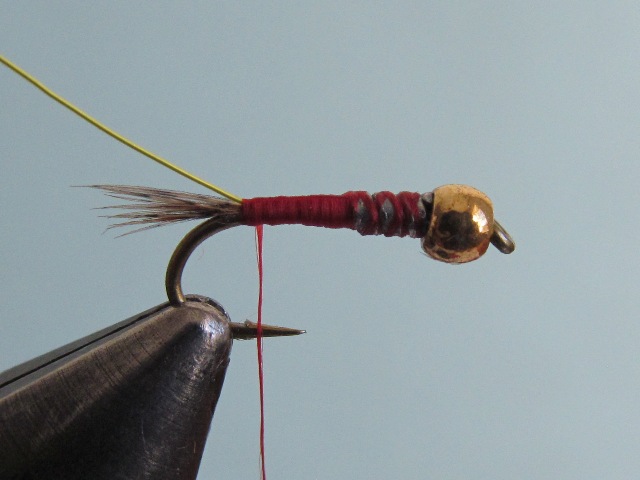

7. Закрепляющими витками нити выйдем к подгрузке.
8. Закрепим проволочку в верхней части цевья. Обратите внимание, что закрепляемые материалы помогают сгладить
ступеньку между цевьем и подгрузкой.

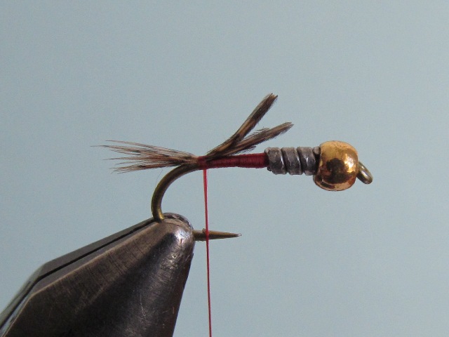

9. Выведем плоскую нить к бородке крючка. Видно, что есть необходимость еще поработать над сглаживанием перехода
к тораксу.

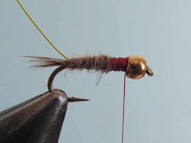

10. Пройдем плоской монтажной нитью туда - обратно, получим конусную подложку под тело и достаточно плавный переход
к тораксу мушки. Нить остановим не доходя 1 оборот до конечной точки тела мушки.
11. Сформируем тонкую даббинговую нить из мягкого подшерстка кролика или зайца. Начинаем наматывать тело мушки
плотными витками нити, сперва закроем предыдущий 1 оборот у хвостика, затем продолжим намотку как обычно.
12. Закончим формировать тело мушки у начала торакса, обычно торакс = 1/3 тела мушки. Остановим нить у бусинки.
13. Намотаем намотку из проволоки в противоположную сторону от намотки тела.

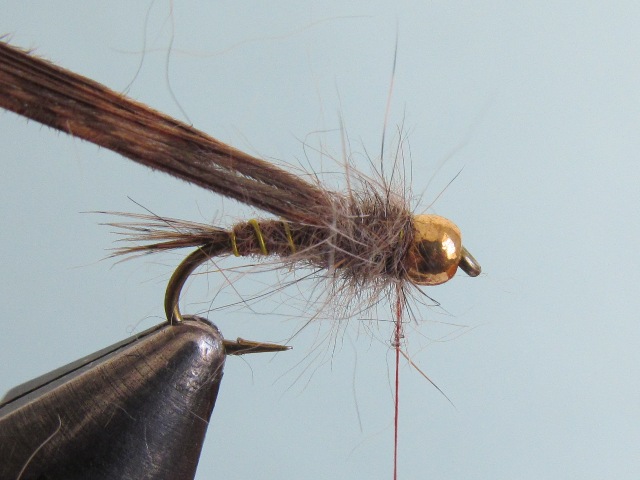

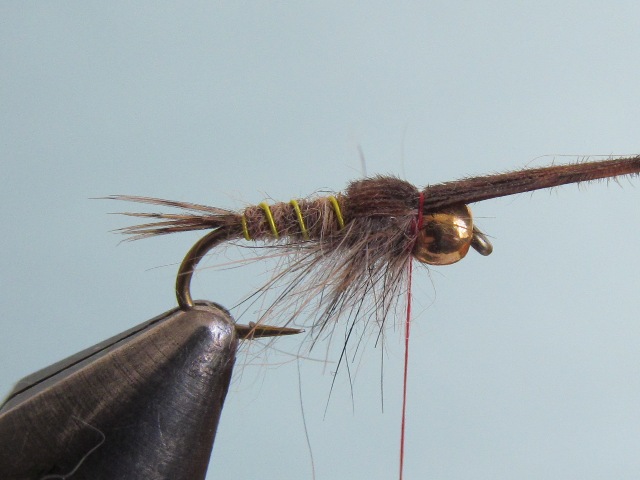

14. Закрепим сегмент из бородок пера индюка для зачатков крыльев. Контролируем длину торакса, можно пригнуть сегмент
к бусинке, чтобы убедиться, что размер зачатков крыльев достаточен.
15. Плоской нитью уйдем к бусинке, формируя подложку для торакса.
16. Теперь сформируем даббинговую нить. Для этого возьмем мех с остью из маски зайца. То, что нам нужно находится на лбу
и в основании ушей маски. Расщепим иголочкой монтажную нить, нанесем ваксу, негусто распределим даббинг и скрутим
бабинодержателем даббинговую нить. Начинаем наматывать торакс плотными витками нити.
17. Торакс формируем в два прохода, туда - обратно плотными витками. Если даббинговой нити оказалось
маловато, не растягивайте ее за счет шага намотки, просто дайте ей раскрутиться и зарядите даббингом.
18. Липучкой лохматим торакс в нижней части.
19. Уложим зачатки крыльев и зафиксируем оборотом нити.

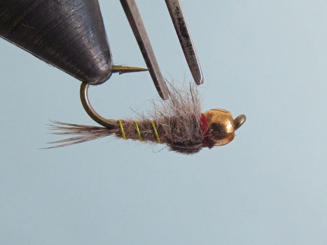

20. Нанесем проникающий лак на нить, делаем финишный узел, обрежем лишнее.
21. Желаемую длину и густоту ножек я получаю с помощью тримминга /берем пинцет и выщипываем лишнее/.
22. Смотрим на результат. Будьте довольны собой и своей мушкой!
