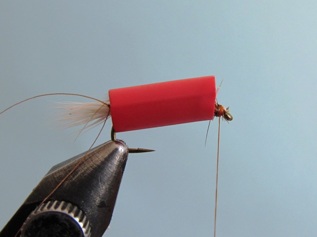

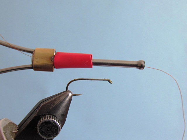

Перед началом работы подготовим небольшое приспособление для последующей работы - это отрезок термотрубки или кембрика, оденем его на катушкодержатель.

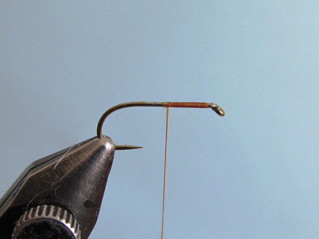

3.
Закрепим монтажную нить и намотаем ее до середины цевья крючка.
4.
Теперь вернем нить в середину пройденого пути, т.е. 1/4 цевья. Это будет точка установки крылышек мушки.

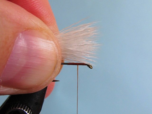

5.

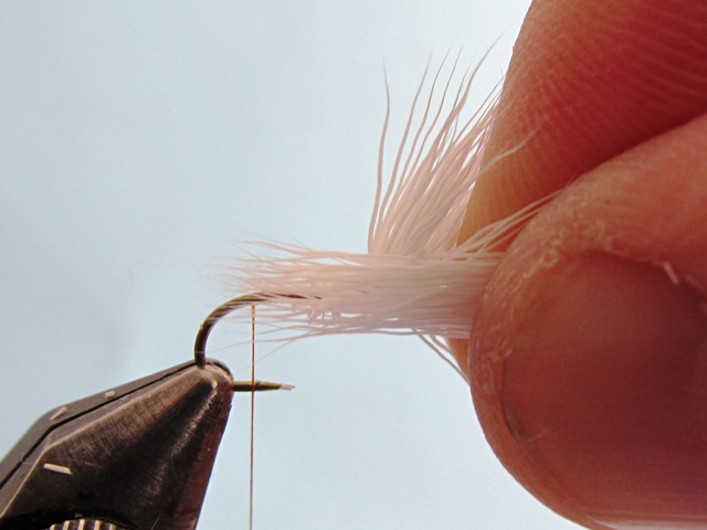

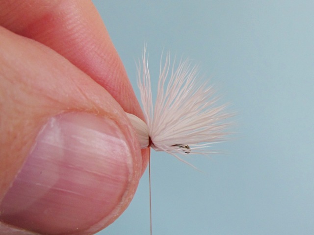

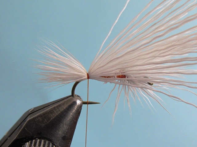

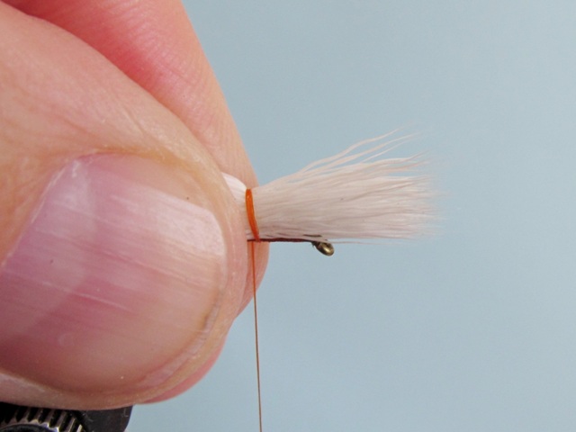

Отрежем, очистим от подшерстка и выравним в ступке пучок меха для крылышек. Мех зажмем в пальцах левой руки и прикинем длину крылышек - она равна длине цевья крючка.
6.

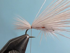

Переместим пальцы в точку свисания нити и накинем три оборота нитью друг на друга не затягивая. При необходимости убедимся, что не ошиблись с длиной крыла.
7.
Теперь затягиваем. Кончики волосков "вспыхнули". При необходимости подправим крылышко, чтобы оно находилось сверху цевья, при этом пальцы левой руки не отпускаем.
8.
Сделаем еще несколько плотных закрепляющих оборотов плоской нитью в сторону загиба /не даем крылу проворачиваться/. Отрежем лишний мех наискосок ножницами, ориентируясь на середину цевья крючка.

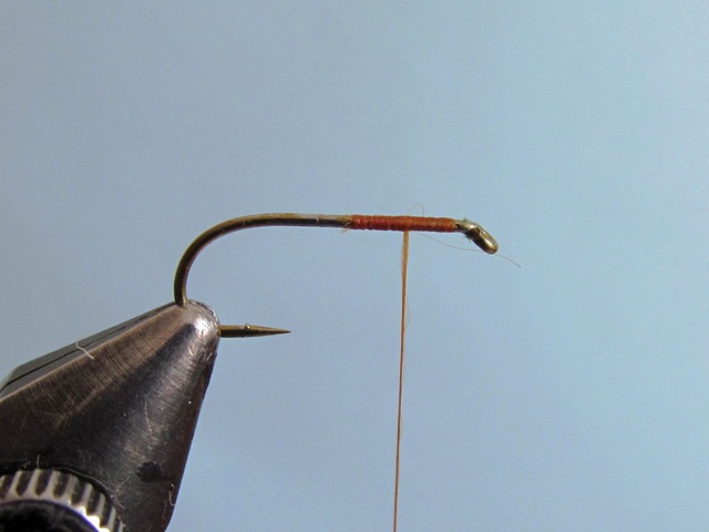

9.
Плотными витками уведем нить к бородке крючка.

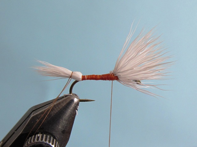

Выставим пучок для хвостика в точке свисания нити, т.е. в зоне бородки, сделаем три оборота плоской нитью друг на друга и плавно затянем. Контролируем, чтобы "вспышка" хвостика не была
чрезмерной. Затягивание, в начальной точке, не делайте максимальным, затяжку сможете усилить на последующих витках.
12.
Делаем закрепляющие обороты плоской нитью, лишний мех обрежем нискосок с прицелом в середину цевья.
13.

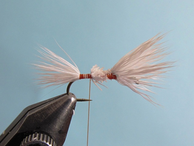

Сделаем еще один проход монтажной нитью, для выравнивания конусной подложки и остановимся в точке закрепления крылышек. Чтобы не мешали волоски хвостика - несильно перевяжем остинки
кусочком монтажной нити.

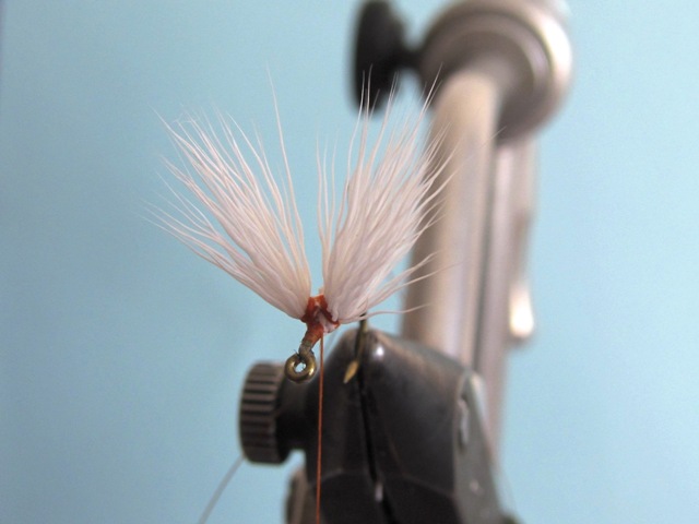

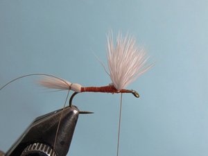

Приступим к разделению крылышек. /Подробно этот прием, как и базовая техника, описан в "Нахлыстовая мушка" Шишкина/ Итак: делим пучок волосков на две равные части, монтажной нитью делаем три
восьмерки вокруг крылышек с захватом цевья, затем три восьмерки вокруг основания крылышек, затем делаем несколько оборотов нити вокруг каждого крылышка - собирая их в пучки. В результате
получим два раздельных крылышка разведенных между собой.

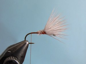

15.
Вид в "Анфас".

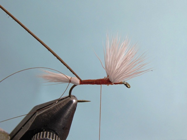

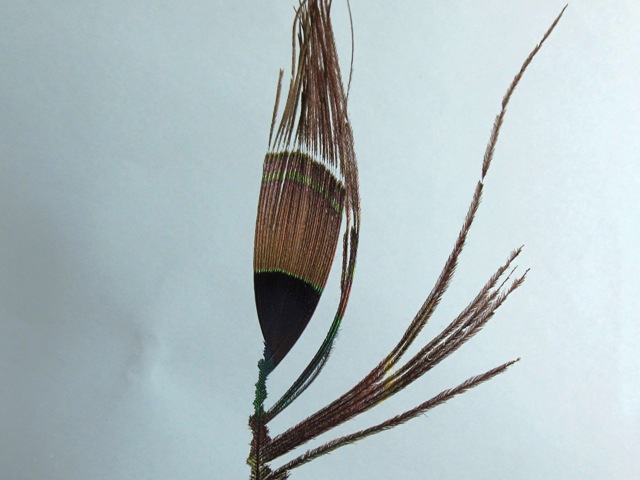

Выберем бородку хвостового пера павлина для тела мушки. Искомые двухцветные бородки находятся в зоне "Глазка" хвостового пера, по сути - они, ни на что другое и не используются. /Теперь вы
понимаете, почему у вязальщиков есть спрос на перья целиком :)/.

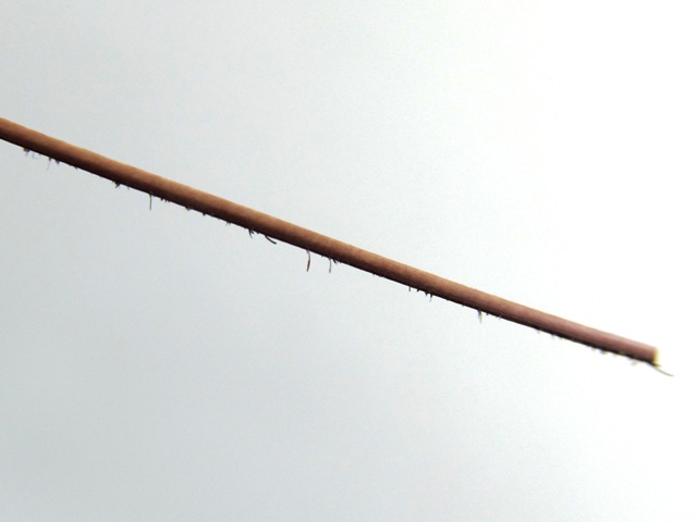

17.
Отрежем бородку и зачистим ее остинку с помощью ластика на твердой поверхности. Бородка довольно хрупкая и при работе может обломиться, поэтому предварительно будет полезным смочить ее в
воде.

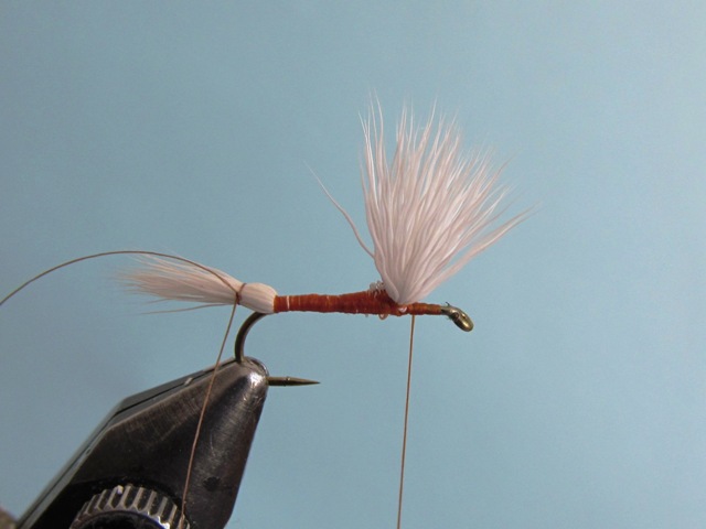

Закрепим бородку у начала хвостика мушки. Чтобы рыбы не ободрали красивое тело вашей мушки, бородку наматывают на клей лак типа "Floo Gloo", либо покрывают чем-нибудь после намотки.
19.
Намотали соприкасающимися витками.

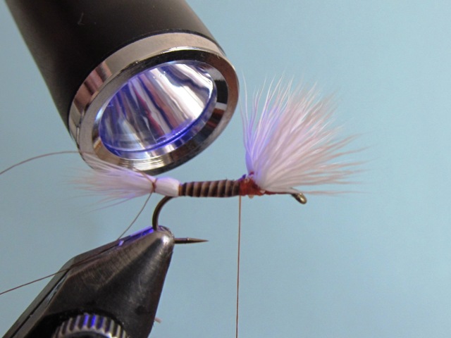

У меня есть светоотвердевающий лак "Loon UV Clear Fly Fishing" и фонарик к нему, чем я и воспользуюсь. Вы можете покрыть тело обычным лаком для головок, просто придется подождать некоторое время
пока лак как следует затвердеет.

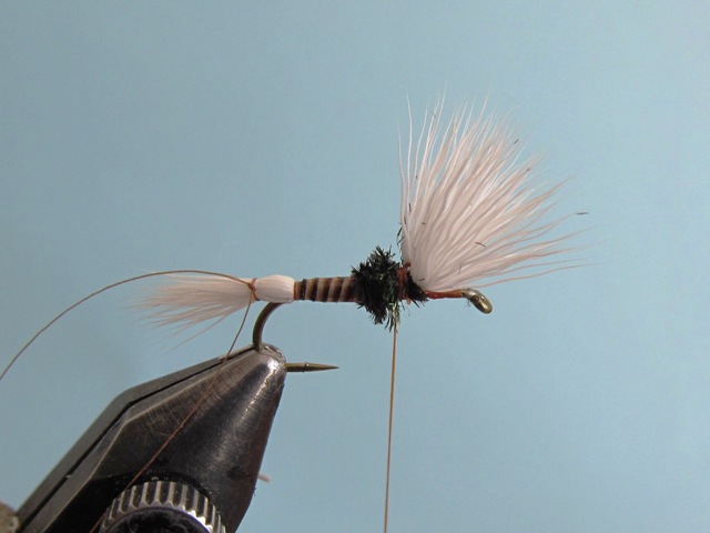

21.

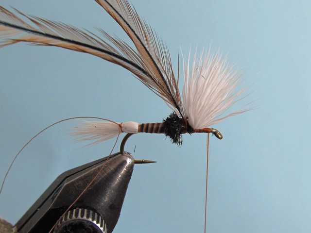

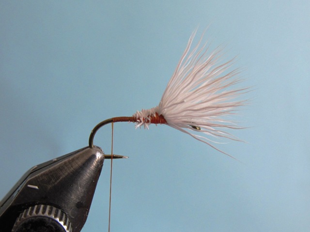

Выберем семь красивых бородок, хвостового пера павлина, для грудки мушки. Закрепим ориентируясь на середину цевья.
22.
Скрутим в плотную веревку бородки и сделаем 1-2 оборота вокруг цевья. Отстригем лишнее. По пропорциям - визуально у вас должно получиться достаточно открытое тело и небольшой свободный
промежуток перед крылышками, куда смогут поместиться два оборота двойным пером петуха. После крылышек должно войти, как минимум, три оборота двойным пером и маленькая головка мушки.
23.

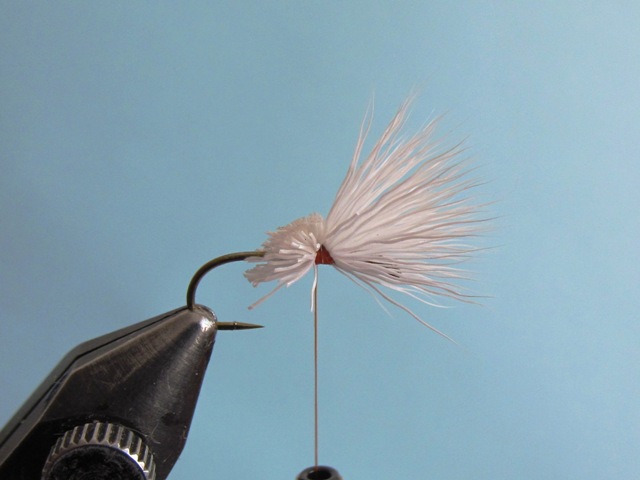

Закрепим два коричневых пера петуха, уведем нить в зону головки мушки.
24.
Начинаем намотку ершика плотными оборотами пера - два оборота перед крылышками и 3-4 оборота после крылышек. В зоне закрепления крылышек делайте плотные подпирающие обороты, визуально
ершик должен получиться плотным и без промежутков. В процессе работы подправляйте бородки перьев даб.иглой от заминания.
25.
Закрепим перья парой оборотов нити, смотрим результат. Если все устраивает, отстригаем излишки перьев и пройдем закрепляющими оборотами до колечка крючка.

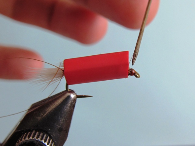

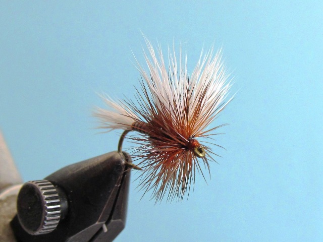

Используем наше приспособление. Надвинем трубочку на цевье крючка и сформируем маленькую головку мушки. /Не переусердствуйте с головкой, не заезжайте на ершик!/.
27.

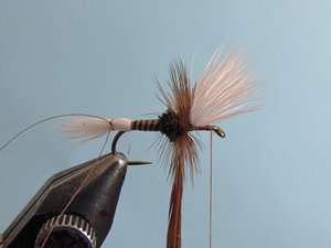

Делаем финишный узел, отстригаем нить, наносим немного лака на головку мушки.

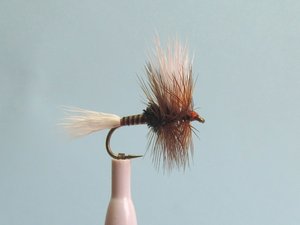

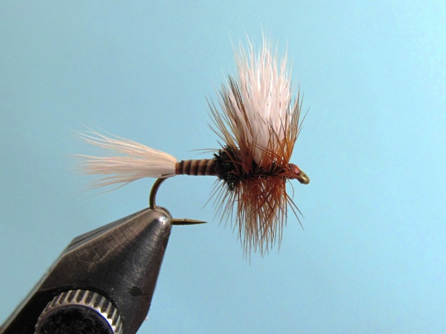

28.

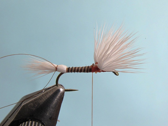

Любуемся результатом.
29.
O! Yes!
