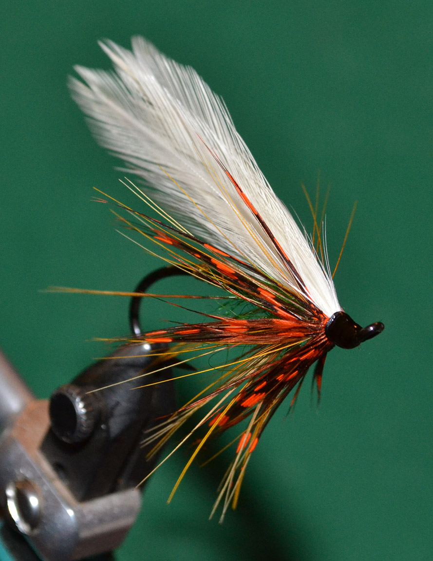

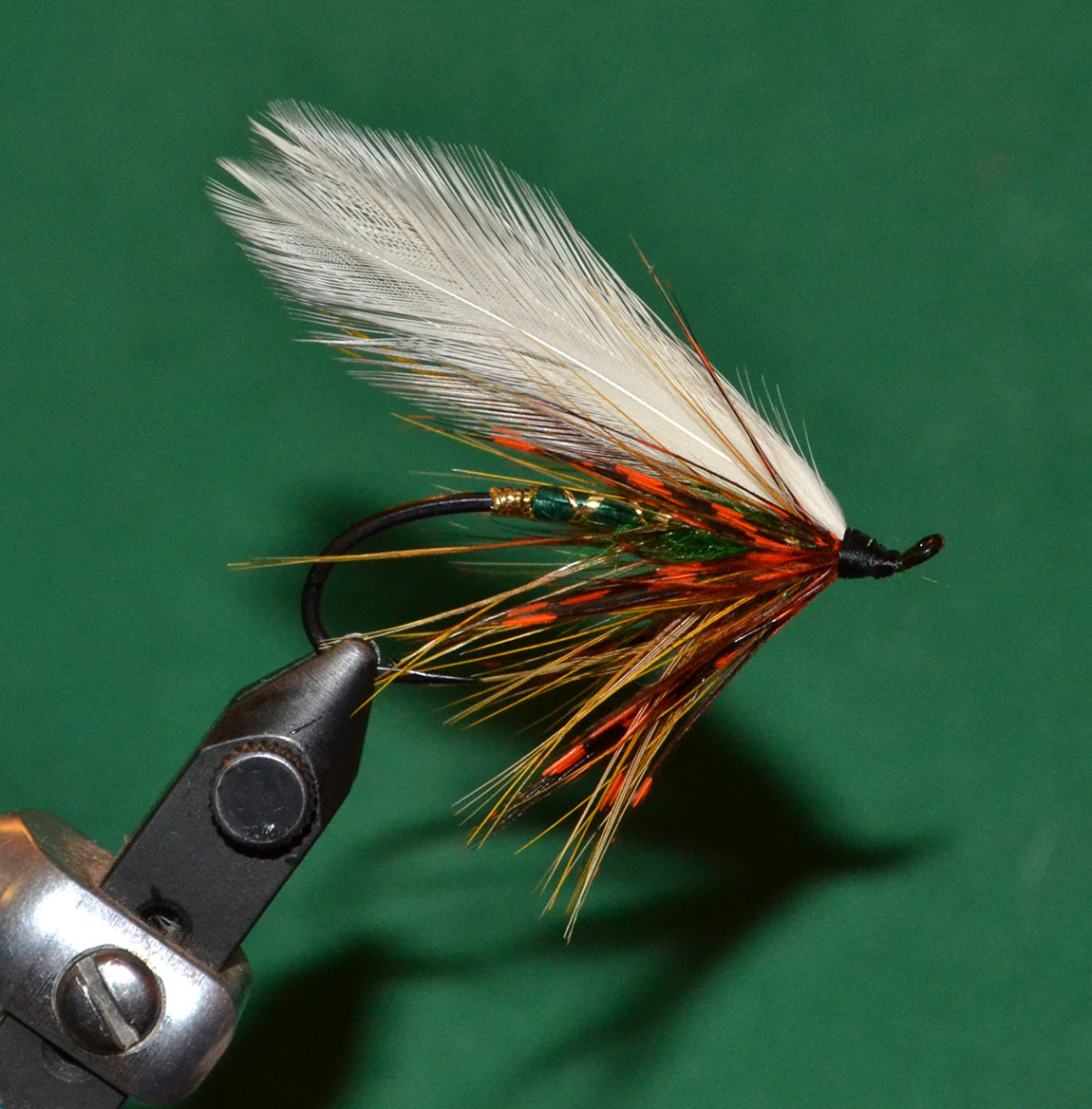

Легенда:
Крючок: TMC 7999 №1/0.
Монтажная нить: Danville`s 200 8/0 черная
Таг/задок: UNI-French Gold Oval Md
Тело: 1/2 UNI-Floss Dk. Green 600 1 ply
1/2 дайбинг genuine seals fur green veniard
Ребра или обмотка: UNI-French Gold Oval Md
UNI-Mylar Gold/Silver 1/32
Ершик: красно-желтое перо со скальпа фазана
Хвостик: биоты гуся оливкового цвета
Воротник: Красное перо цесарки
Крыло: белые перья петуха
Головка: Монтажная нить.
Инструмент: перодержатель.
Это лососевая мушка связана в стиле Spey. Это моя вариация серии лососевых мушек Heron.

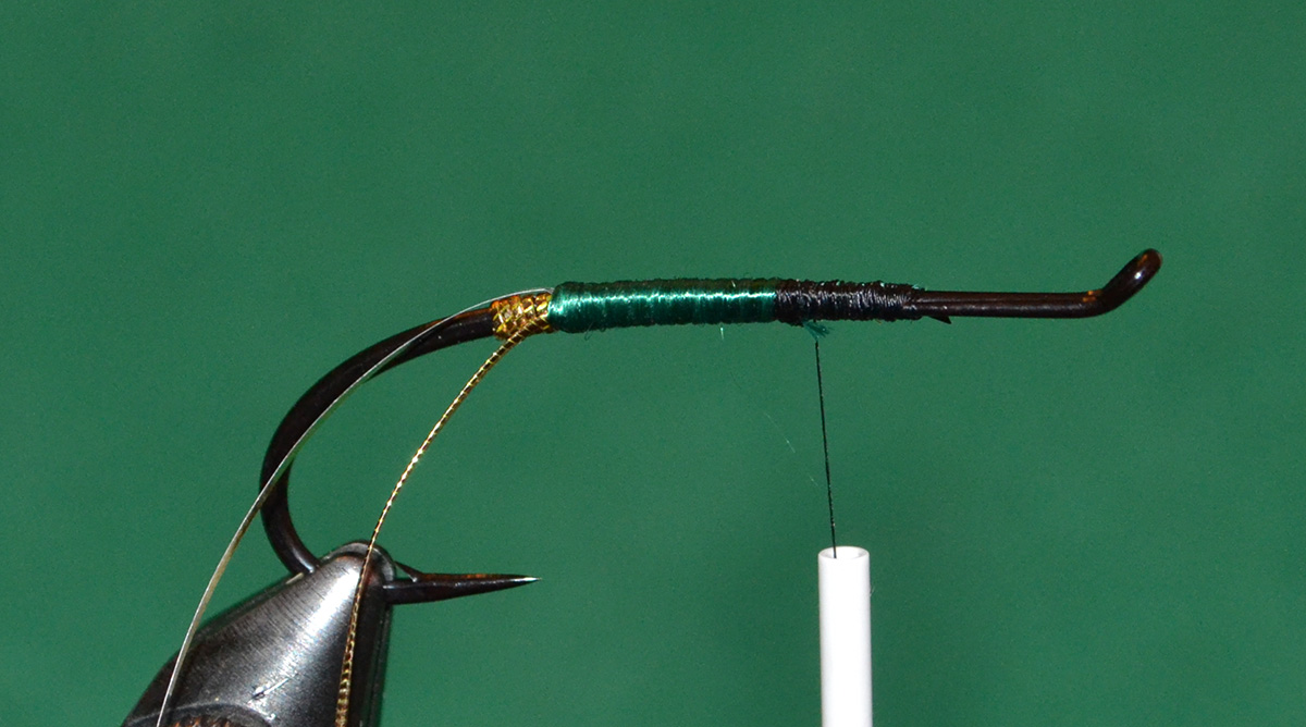

Делаем подложку и фиксируем овальный люрекс
Формируем таг из овального люрикса. фиксируем его, но не обрезаем, а отводим назад.
фиксируем плоский золотой люрекс

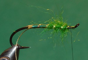

фиксируем темно-зеленый шелк или стрейч. Формируем 1/2 тела из шелка
Формируем 1/2 тела из дайбинга. делаем обмотку по телу плоским люрексом. Если вязать по классике, то должно быть 5 оборотов.

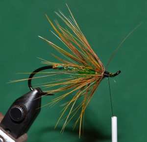

Фиксируем перо фазана в области головки и делаем обмотку в сторону жала крючка так, чтобы перо не пересекало плоский люрекс, а шло паралельно ему. Далее делаем обмотку в сторону головки овальным люрексом. Он должен пересикать плоский люрекс и перо фазана.
Закрепляем перо фазана.
Формируем воротник из пера фазана.

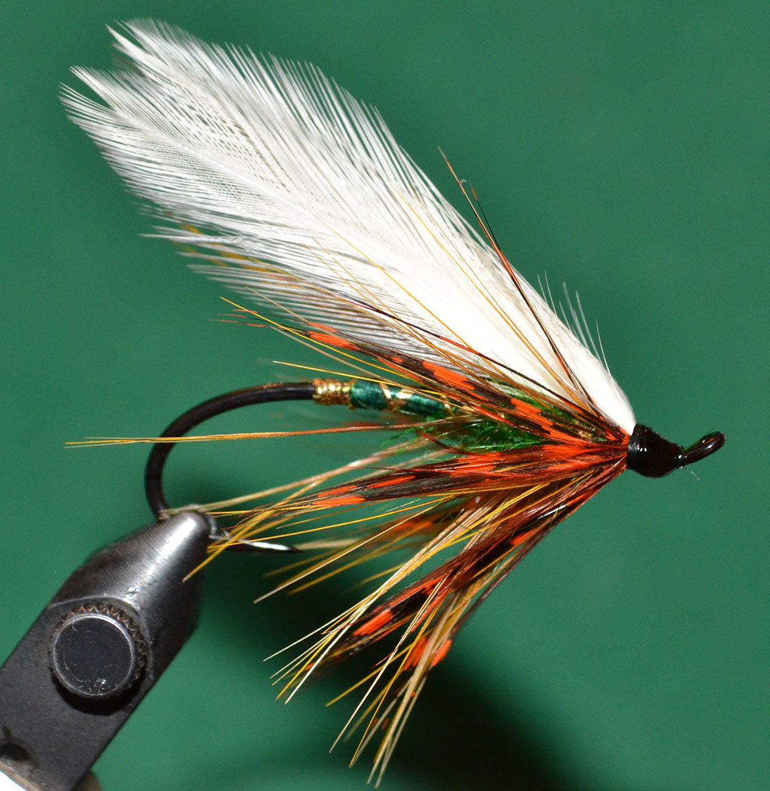

Устанавливаем белые перья петуха и формируем из них крыло. Перьев может быть 2 или 4.
Формируем головку и наносим на нее лак.
Уважаемые модераторы и участники форума! Я выкладываю эту муху как пример лососевой мухи. Я знаю, что в Иркутске Семга не водится. Если Вам интересны лососевые мушки с точки зрения мухо-стоения и вязания, то я периодически могу выкладывать подобные степы.
