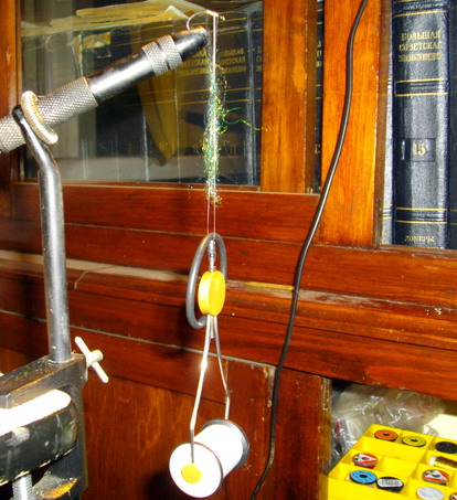

Есть еще один способ формирования даббинговой петли, и суть его состоит в расщеплении нити. Вообще говоря, способ этот наиболее хорошо тогда, когда не требуется эффект просвечивающей подложки, например, или когда хакл (ёршик) формируется не из пера петуха, а, допустим, из остей меха.
В самом начале необходимо сказать, что не все нити одинаковы и некоторые расщепить невозможно (но таких - меньшинство). А есть нити сразу свитые из двух (и более) нитей. Вот небольшой пример, на маркировке бобин сразу же указано из скольких «жилок» состоит нить. Их преимущество и одновременно минус состоит в том, что основа при скручивании получается довольно толстой. По этому если основа (нить после скручивания) должна быть тонкой - расщепляйте обычную одинарную.
Расщепляется нить при помощи даббинговой иглы. В данном примере для большей наглядности взята довольно толстая нить, но при определенной сноровке расщепляется и нить 10/0.
После расщепления нить нужно надежно придерживать пальцем в таком состоянии, т.к. иногда процесс расщепления бывает трудоемким (с тонкими нитями) и дважды делать одну и ту же работу вряд ли кому понравится.

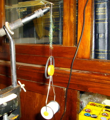

Дальше все просто. В петлю небольшими порциями вставляется даббинг, из которых фактически «набирается» полоска.
После того как полоска даббинга готова – приступаем к скручиванию. Здесь еще раз совет – можете держать нить пальцами достаточно жестко – т.е. не давая ей скручиваться пока вращается бобинодержатель. Просто после того как бобинодержатель остановится – стОит вам разжать пальцы и нить мгновенно скрутится сама.
Готовая нить.
В процессе набора полоски даббинга и особенно перьев – во первых: не забывайте применять ваксу или (если нет ваксы) простейший канцелярский клей (который выдвигается как помада), а во вторых применяйте вот этот нехитрый способ показанный на рисунках 7 и 8. Т.е. – вставили кусочек даббинг или перо – свели нити прижимая верхнюю к нижней большим пальцем. Следующую порцию даббинга (или перо) заводите в петлю от большого пальца левой руки, ослабив его, немного расширив тем самым петлю. Именно – немного – иначе у материал у вас будет все время из петли вываливаться.
Здесь рассмотрим вариант скручивания заранее приготовленной полоски даббинга с целью изготовления «синели». Вставляем заранее приготовленную полоску в петлю. Либо набираем даббинг в петлю и уже по месту обрезаем его по краям до необходимой длины. Слово «необходимой» здесь означает не ту длину – при намотке которой сразу получится тело нужной толщины, а длину – позволяющую даббингу не спутаться с самим собой при скручивании петли и в дальнейшем - при намотке на цевье. Мушку все равно стричь придется. Итак – полоска в петле. Зажимаем пальцами левой руки нить подальше от полоски.
И начинаем вращать бобиндержатель. В очередной раз напомню – если перекрутить нить – возможно два исхода: либо нить порвется либо она станет слишком толстой.
После того как бобинодержатель остановился – отпускаем нить и вот тут нюанс – пальцами левой руки нужно провести от нитеводителя в направлении с даббингу. При этом нить сформируется наиболее оптимально и равномерно.
Нить готова.
Наматываем ее на цевье. Фиксируем у колечка.
Подстригаем все это безобразие и получаем традиционную мушку под бормаша (гаммаруса) с красной подложкой которая очень хорошо просвечивает сквозь тело при намокании. Именно на таких бормашей рыба зарится очень охотно, т.к. красная подложка – это имитация рачка пораженного паразитами, и, следовательно представляющего собой легкую добычу.
Пожалуй - это все, что мне известно в части применения даббинговых петель. Вяжите с удовольствием!

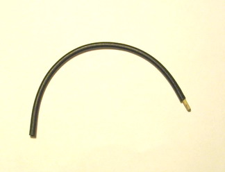

Может есть какой-то смысл (непонятный мне), расщепив нить, держать её пальцами левой руки. Но я при таком способе пользуюсь приспособой, помогающей мне распределять даббинг(и др.) по нити двумя руками, для меня и моих мушек так удобнее, ИМХО. Кусочек ниппеля, обломок спички, вставленный в него :
ниппельная резинка с кусочком спички
Вставляем в расщеп нити, делаем замок, соединив трубку, чтобы трубка не выскользнула и расщеплённая нить не схлопнулась. Распределяем материал по нити всвязи с задумкой, потом обычные манипуляции.

Я расщепляю шилом.Вставляю даббинг и скручиваю.Не привык к вспомогательным моментам.Чем проще техника и меньше инструментов,тем лучше.
