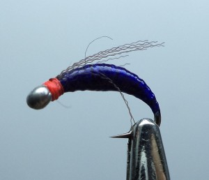

6 Получаем тело мухи.

7 По спинке проводим полосу черным перманентным маркером.

8 Вращением станка переворачиваем тело животом вверх.

9 Инсулиновым шприцом капаем несколько капель ацетона.

10 Получаем ацетатное тело мухи. Отправляем на просушку.

11 Традиционно закрепляем перо или бант.

Вопрос:
1. Оверложная нить – это принципиально? Или это может быть любая монтажка? Ее цвет важен или нет? Т.е. просвечивает ли подложка сквозь тело мухи из ацетатного шелка?
2. Почему ацетатную нить после возвращения к напайке Вы обрезаете иглой, а не вяжете узел? Это связано со структурой ацетатной нити или есть другая причина?
3. Иглу прижимаете к нити и какое-то время удерживаете? Чтобы «приплавилась»?
Ответ;
1. Лучше создавать тело из монтажки 8/0. Тело получается ровным. Однако приходится долго крутить нитку вокруг крючка, чтоба создать нужный объем. И монтажка стоит 200 руб. за 100 ярдов, а оверложка 20 руб. за 200 метров. Прозрачность ацетатного шелка зависит от цвета нитки. Черная практически не просвечивает.
2. Ацетатную нить можно закреплять любым способом. Монтажкой, узлом или запаять. Просто при создании многоцветных мух, с поперечным расположением цветов, технологичнее - запаять.
3. Да. Удерживаю до тех пор, пока нитка не отпаяется. Если с первой попытки не получилось, повторно иголку в ацетон. И отпаиваем нитку.
Муха с поперечным расположением цветов ("божья коровка")
