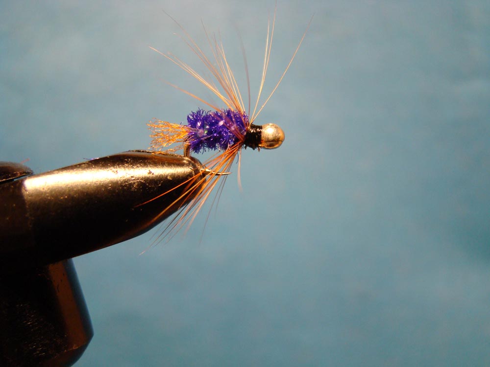

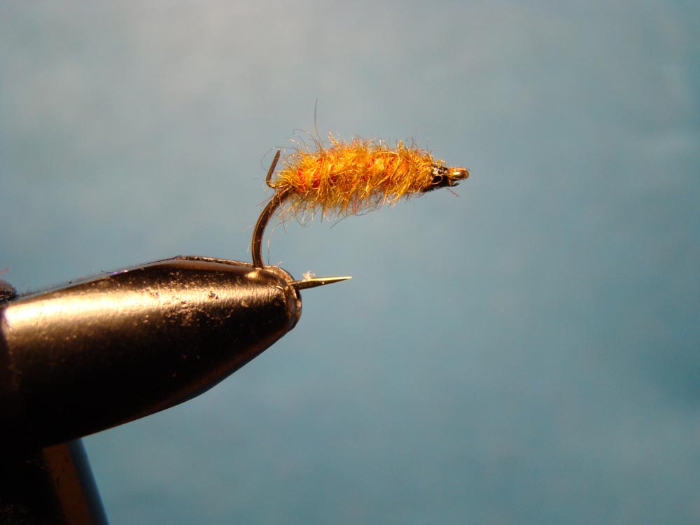

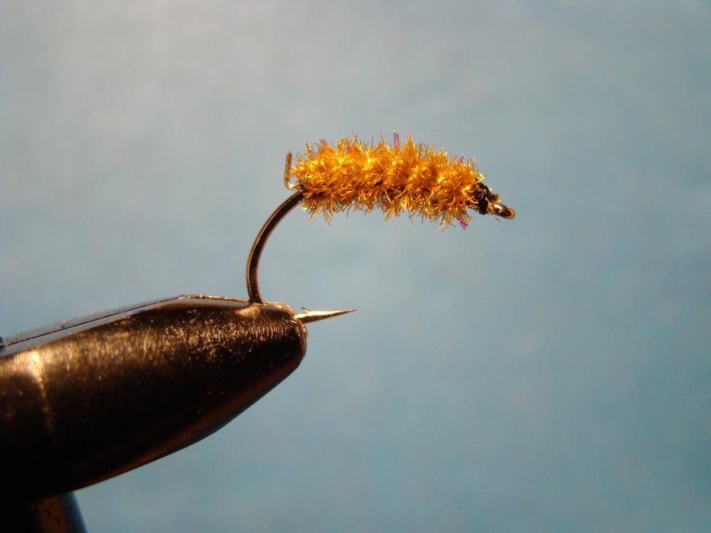

У меня друг очень успешно ловит на блесну ленков на Ангаре, снасть такая: шнур 0.32, груз на отдельном поводке 60-100 гр, блесна или воблер на поводке 70 см. Катушка силовая с байтранером.
Мои (простите за качество, давно фотал):
Крючок тройник Mustad (модель и номер не помню - давно вязал)
Монтажная нить UNI 3/0 черная
Подложка Люрекс широкий (очень важный элемент мушки)
Хвостик Барсук
Тело Смесь распущенных шерстяных ниток оранжевых оттенков, метод даббинговой петли, намотка с шагом
Хвостик Барсук
Тело Сначала распущенная шерстяная нитка оранжевая, затем смесь нитки фиолетового цвета и SLF Prism, метод даббинговой петли, намотка с шагом
Хвостик Барсук
Тело Смесь распущенных шерстяных ниток кроваво-красного и оливкового цветов, метод даббинговой петли
Хвостик Барсук
Тело Сначала распущенная шерстяная нитка фиолетовая, затем смесь нитки оранжевого цвета и даббинга Crow Dub Orange, метод даббинговой петли
