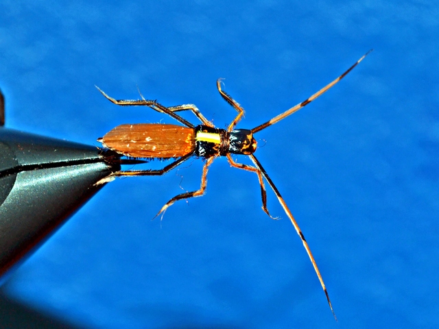

Печально, что за много лет, я позабыл об этой удивительной приманке. СДС, чешские нимфы и т.д. вытеснили моего "сибирского Таракана" из флай бокса, но на днях пришли друзья с просьбой.... На Ангару надо таракана! Не резину, не чертей! На живого ловится, но достать не реально. Я сделал им парочку штук, простых, силуэтных. Я думаю понятен исход рыбалки?
Вчера воодушевлённый, с чувством ностальгии, я сел за станок, но решил немножко разнообразить процесс вязания, отойти от силуэтных форм и погрузится в мир флайтаинга.
Крючок: №10-12 с толстой проволокой.
Нить: Uni 8/0 brown
Подгрузка: свинцовая проволока 0.5мм
Тело: рыжий антрон, бородки с хвостового пера золотого фазана.
Церки: биот гуся brown
Лапки: бородки с хвостового пера золотого фазана.
Крыло: рафия пролаченная лаком на водной основе для прочности и не впитывания воды.
Голово-грудь (торакс): Рыжий антрон,
Крыша поверх торакса: чёрная рафия, жёлтый биот гуся.
Усы антенны: бородки с хвостового пера золотого фазана.
