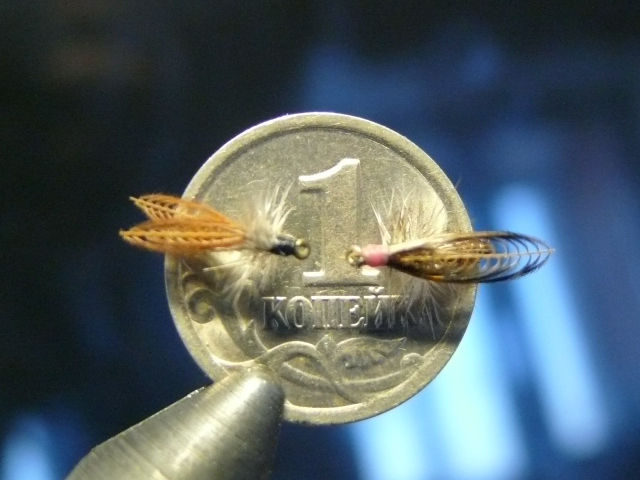

Re: Нахлыстовые сухие мушки
Сообщение Жека » 23 фев 2010, 02:32
Крючок: для сухих мух с прямым цевьем №18-24
Монтажная нить: UNI-Caenis 20 den
Тело: тонко волоконный даббинг
Крылышки: перо со скальпа петуха
Ножки: перо со скальпа петуха взятое с носовой части.
Последний раз редактировалось Жека 23 фев 2010, 17:54, всего редактировалось 2 раз(а).
